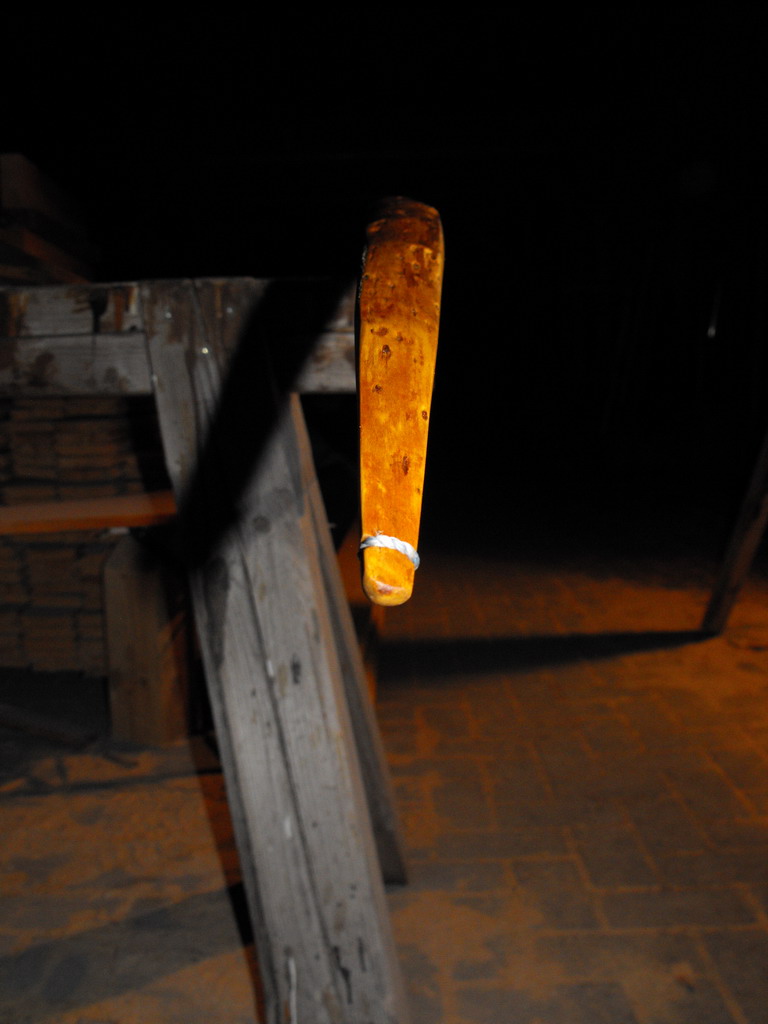

Hallo zusammen,

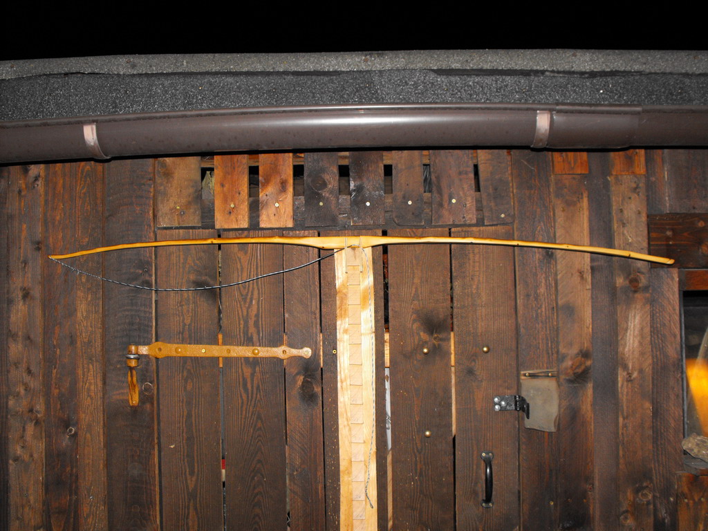

pünktlich zur Rattenjagd, welche im Schloßpark zu Lindenberg stattfand, habe ich meinen ersten Pflaumenbogen fertigstellen können.

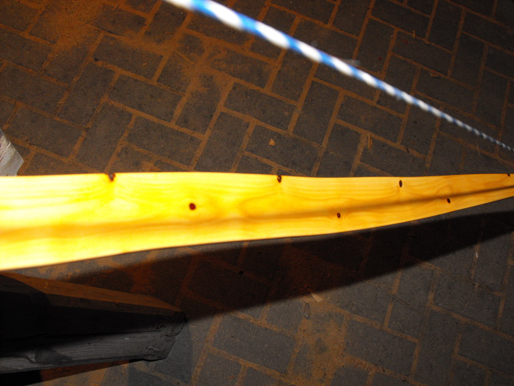

Im Griffbereich ist der Kumpel mir leider is ins Mark gerissen, beim Trocknen, aber ich hab das mit Späne/Ponal Mix bereinigt.
Sicherlich ist da noch Verbesserungspotential drin, aber der Bogen wirft recht flott und angenehm.
Als Design wählte ich den Flachbogen, mit 4cm Breite an den Fades, semipyramidial.
Zuggewicht 36Ibs bei 28" Auszug.
NtN 164cm.
Sehne: 10Strang B50.
Finish: Leinöl.
Für das Auszugsbild muss ich mich wohl entschuldigen, da leicht unscharf.
Hoffe, der Kleine gefällt einigermassen.

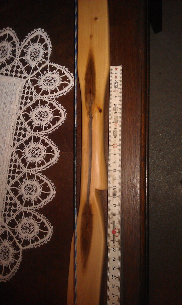

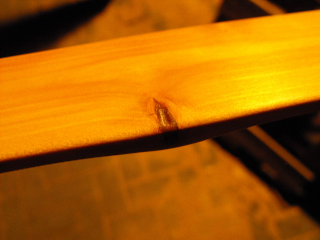

Kleine Ekelstelle, aber gut geflickt :)

Jop, er gefällt ;)
Kannst du eine Gewichtsangabe nachschieben? Das würde mich noch interessieren.

Ah jo, 608g mit Sehne.
Also recht schweres Obst :)

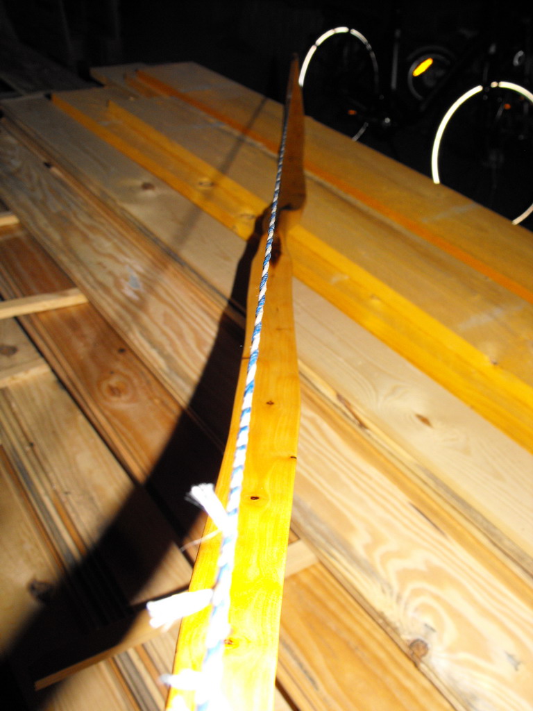

Huebsch geworden. Die Pfeilauflage ging aber noch deutlich dezenter. Waum hast du die Sehne komplett durchgespleisst?

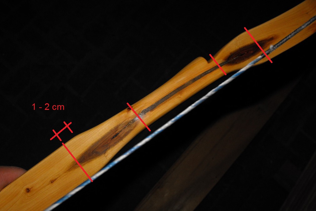

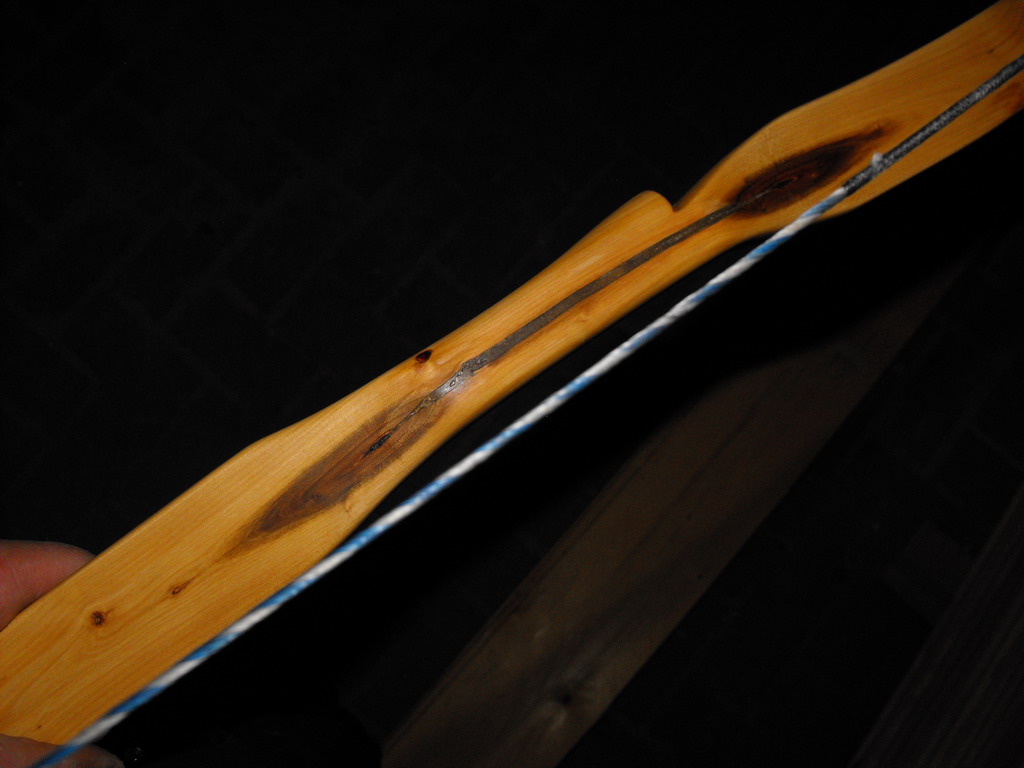

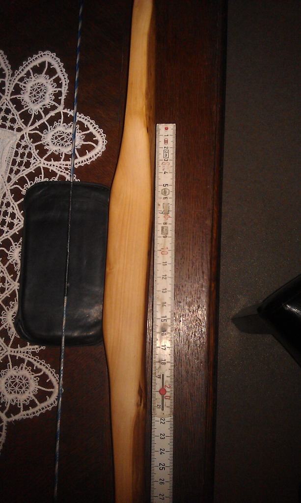

Toll geworden! Einziger Kritikpunkt (so weit man es sehen kann(?)..:
Es SCHEINT so, als wären die Griff-Überghänge etwas kurz! Der Taper sollte 1 - 2 cm über die breiteste Stelle hinausgehen, so dass diese GARANTIERT noch steif ist. Sonst kann es da zu Längsrissen kommen.

@Fatz, die is nur eingedreht ;)
@Rabe, hier mal mit Maßstab:

Re: Erster Versuch mit Pflaume 164cm 36#@28"
Ahso, zu lang geworden ;) Deswegen mach ich lieber unten einen Bogebauerknoten. Da kann ich nachjustieren.

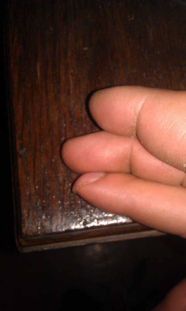

Nochwas: ziehst du immer nur mit 2 Fingern? Oder ist dir nur das Zuggewicht zu leicht ;D

Selbst wenn ich nen 100er ziehen könnte, müsste ich das mit 2 Fingern tun, da ich, Dank eines Arbeitsunfalls, nur mit 2 Fingern schiessen kann.
Das würde mir wahrscheinlich den Nagel abfetzen :-/
