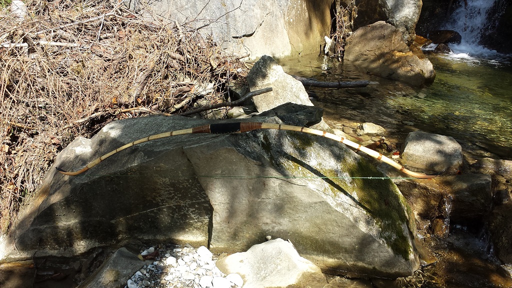

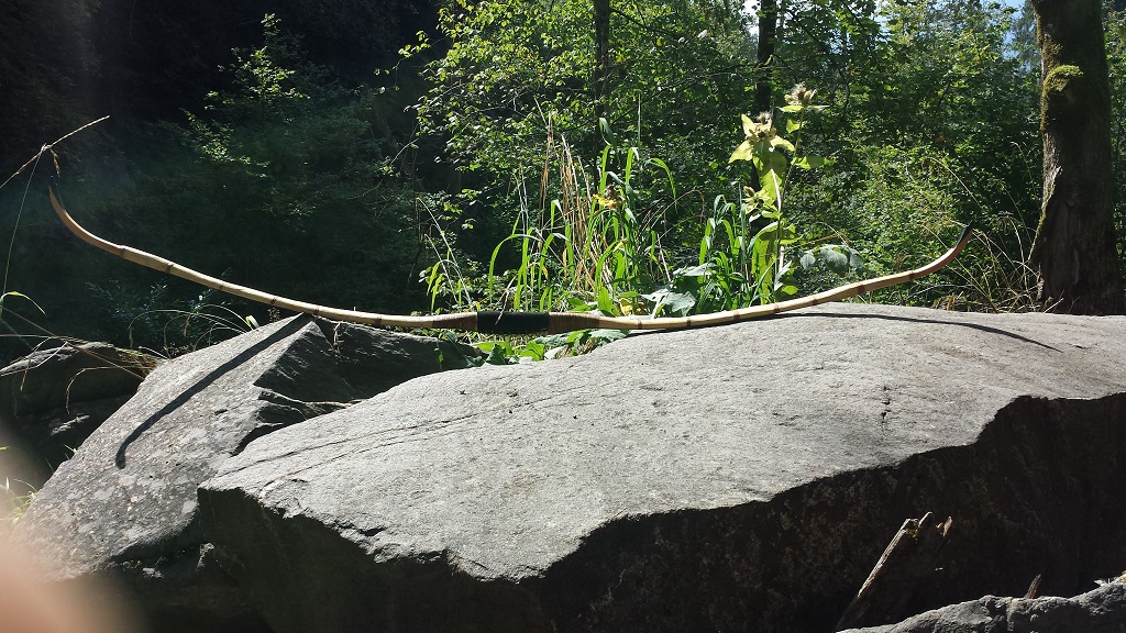

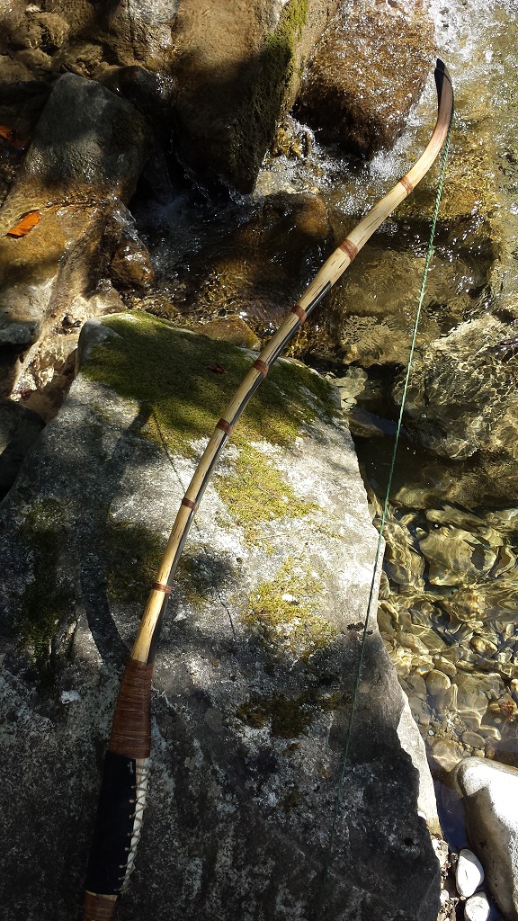

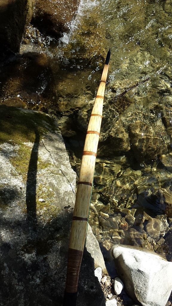

Mein erster Komposit
Beiträge: 3947
Hat Dank erhalten: 11 Mal
So gut Ding hat lang weil ::)
Als erstes ein Riesen Dankeschön an alle die irgendwie geholfen haben :-*
Besonders an Kra, Skinwalker, Musuke, Robinie Jörg und Tigama für die Materialien
Und natürlich an Snake-Jo der mit seinem rießen Wissen mir geholfen hat das ganze doch noch zum schießen zu bringen :-*
Die Daten:
Länge unaufgespannt 155cm
Rahmen und Griff aus Gleditschie mit stehenden Ringen
Griff noch mit Geweih verstärkt
Belly aus Wasserbüffelhorn
Sehnenbelag aus Rind-, Kalb-, Straußensehnen verklebt mit einer Mischung aus Haut- und Fischleim
Overlays aus Wasserbüffelhorn
Backing aus Birkenrinde mit Ulmenbastwicklungen
~38# @ 32" je nach Wetterlage (wurde aber auch schon mit 35" Auszug geschossen)
Hier der Link zum Bauthread:
http://www.fletchers-corner.de/viewtopi ... 10&t=28430
Es gibt vieles was ich beim nächsten besser machen will. Bzw eigentlich so ziemlich alles ;D aber ich bin froh das er hält und net ganz kacke aussieht ::)

Und nen schönen Reflex hat er ja auch behalten. Macht der beim Aufspannen schon Probleme, oder gehts noch ohne Hilfsmittel?
Beiträge: 3947
Re: Mein erster Komposit
Ich spann den seit Anfang übern Fuß auf :D
Der nächste wird evtl am Donnerstag angefangen dann aber kürzer mehr reflex stärker etc... den Werd ich dann mit Spannschnur aufspannen
