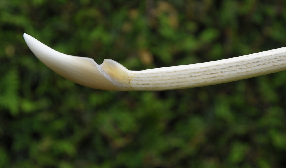

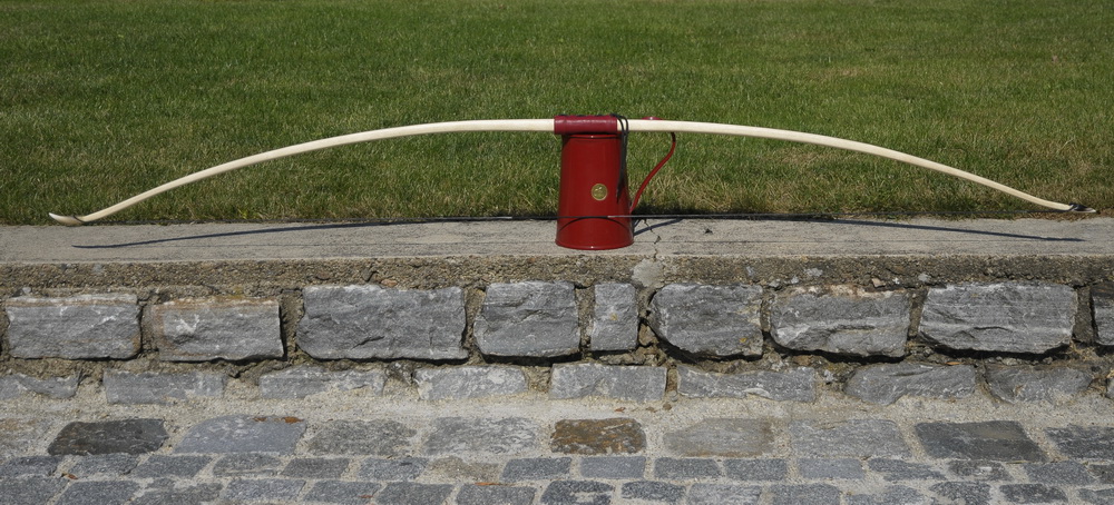

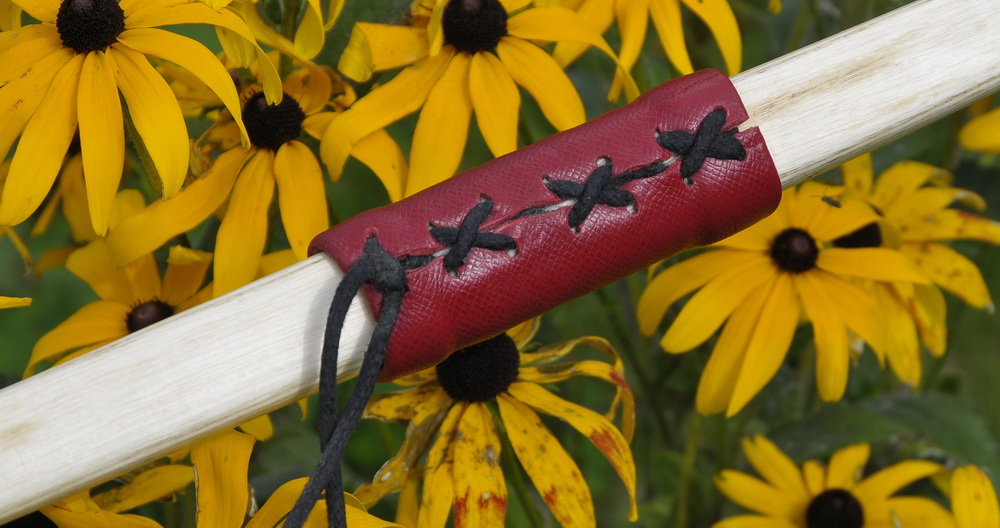

Servus,
hab mir mal wieder etwas leichteres aus Esche gebaut.
Hätte eigentlich im Querschnitt ELB-ähnlich werden sollen ist aber eher rechteckig geworden.

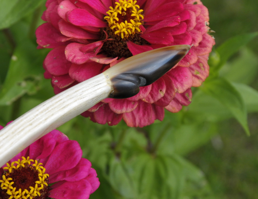

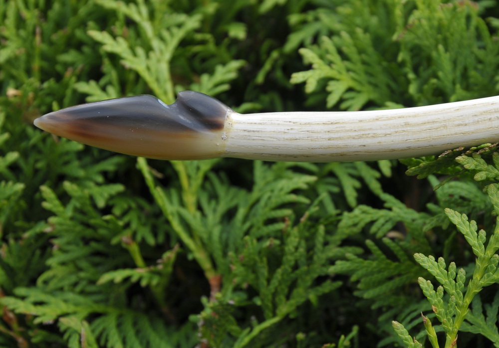

Hornnocken hab ich weil sie mir halt gefallen, notwendig wären sie ja nicht.
Nun gut die Daten.
Länge NzN 174 cm, Gewicht 460g mit Griffleder ohne Sehne.
Zuggewicht 47# bei 28", Masse nach Griff 3x2,2 cm an den Tips 1,2 x1,1 cm.
Die Enden hab ich etwas geflippt mit Dampf.
Finish mit Auro Hartöl.

Gratuliere.
Da hast Du einen richtig eleganten Bogen geschaffen.

Ein schöner Bogen! Scheint außerdem ganz gute Esche zu sein, das Set hält sich ja in Grenzen.
Die Hornnocken sind ganz schön massig, aber ich kann dich verstehen, mir gefallen sie auch sehr gut :D

wow, super Eschenbogen hast du da gebaut.
der rechteckige Querschnitt kommt der Esche wohl richtig gut. Denke bei einem D-Profil hätte es einiges mehr Set gegeben.

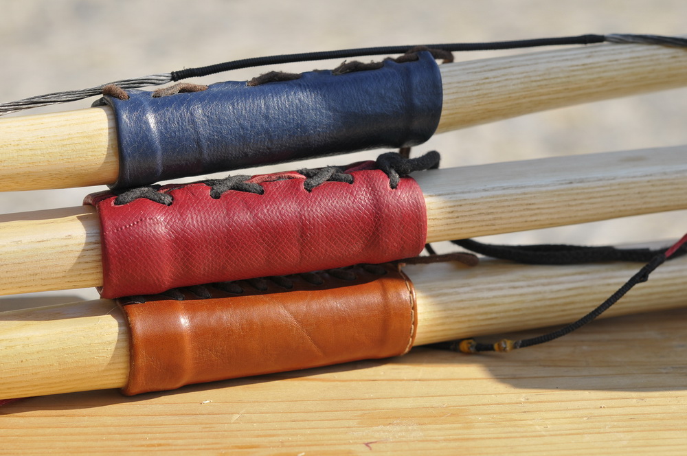

Das Griffleder ist jetzt nicht so mein Geschmack, doch jedem so wie s Ihm gefällt.

ja das Griffleder war eine alte Geldbörse von meiner Gattin wo der Reissverschluss versagte.
Die Nocken noch dünner machen ist halt riskant, aber er hat ja eh nur 460g - also ist er ja wirklich kein Schwergewicht.

gefällt mir sehr gut. An sowas bastell ich auch gerade, rechteckiger Querschnitt ist für Esche mit Sicherheit besser. Nur Hornnocke hab ich nicht, aber wenn ich das bei dir so sehe, werde ich mir wohl noch welche besorgen.

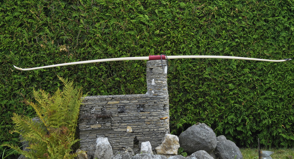

noch 2 Bilder von meinen Eschebögen - Stilleben - Eschentrilogie.
65,47 und 40# für mehr hats noch nicht gereicht´.

Sehr schöner Bogen gratuliere!
Mir gefällt besonders die helle Nocke!

Tip-top, da gibt es nix zu meckern! Gratulation!

Rechteckig ist das richtige WA-Profil für Esche/longbow, D-förmig wäre Unsinn gewesen. Alles bestens also... :)
