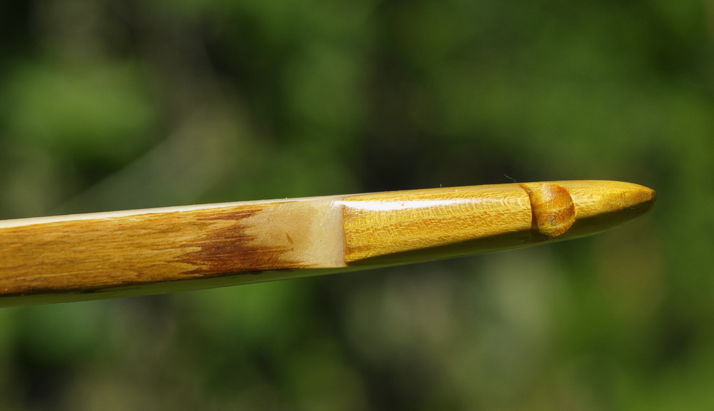

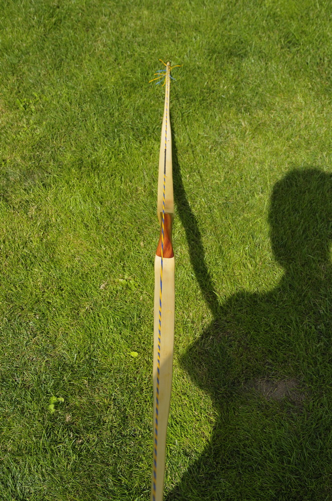

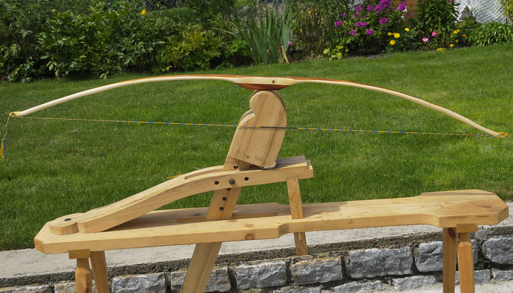

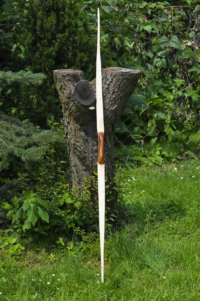

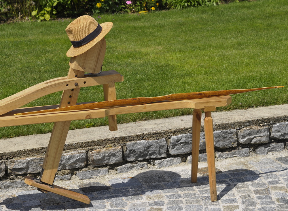

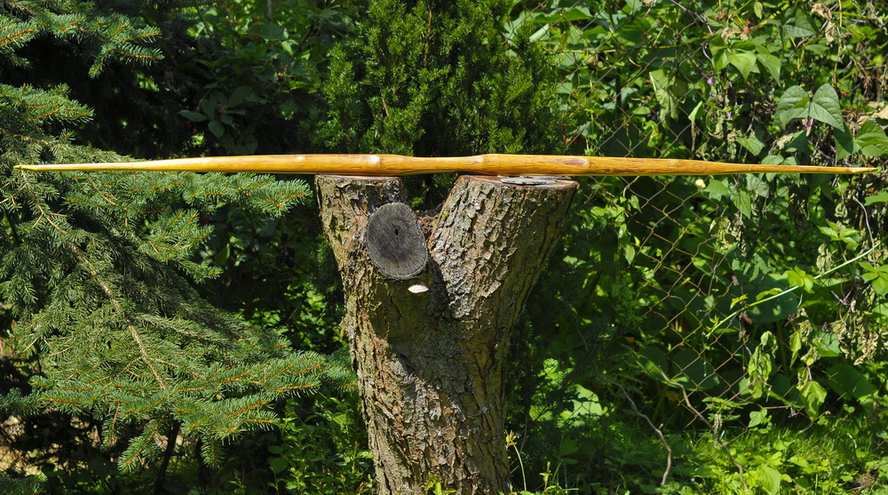

Servus,
hab versucht einen Haselnussbogen etwas zu optimieren mit dünneren Enden und etwas Rösten.
Die Daten: 164 cm NtN; Gewicht 470g; Breite Fade out 4,2cm - Pyramide auf 0,8 cm an den Tips.
Griff mit Zwetschge, Overlays aus Osage.
Die Enden hab ich auf den letzten 30 cm sehr schmal gemacht so in etwa wie bei einem Möllegabet, sie biegen aber leicht mit.
Finish mit Clou - Beize am Rücken und Auro Hartöl.
Die ersten hundert Pfeile hat er hinter sich und ich muss sagen ich bin zufrieden, kann Handschock und er wirft wirklich flott.
Gruss Thomas
Gruss Thomas

Finde ich auch. Ein toller Bogen ist da wieder entstanden. Die Maße habe ich mir gleich einmal notiert, weil ich einen Bogen in der Art gerne auch einmal aus Hasel bauen möchte.

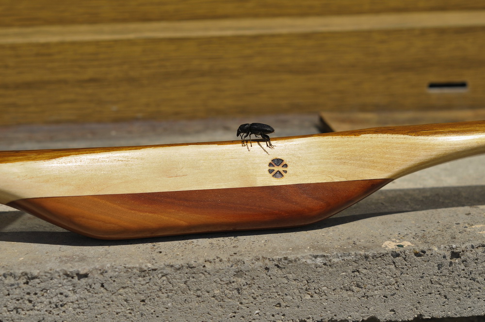

Mir kommen die Overlays ein wenig wuchtig vor. Wolltest Du sie so haben oder wäre etwas abgeflachter eine Option? Aber auf jeden Fall: Das ist ein sehr schöner Bogen. Herzlichen Glückwunsch dazu!

@ralfmcghee - ja an den Overlays könnte man noch Gewicht sparen, ich hab sie aber gerne etwas größer als Schutz, wenn man den Bogen mal abstellt.

Der Käfer sieht aber aus, als käme er aus der Regentonne?! :p

Ich find ihn sehr gelungen, Gratulation! Wegen den Tips...das bekomm ich auch öfter zu hören, aber wenn´s einem selber gefällt und er gut schießt ist doch alles in Ordnung.

Der hat was, wenn Du mal weit schiessen solltest, würde mich die Reichweite und das Gewicht der Pfeile interessieren.

Gefällt mir sehr gut. Außer den Tipps

Ich gehöre ja auch zu der Fraktion die möglichst noch etwas am Overlay einsparen will, aber mit 8mm Breite an den Tips bist du auf jeden Fall schon mal gut dabei.
Sieht nach einem ordentlichen flotten Bogen aus.
Kannst du einschätzen, was das Rösten gebracht hat?

@ Becknbauer - hab wirklich nur kurz geröstet - also leicht hellbraun mit HLP, hat so zw. 3 bis 5# gebracht.
@ Bowster - wenn die Felder abgeerntet sind gehe ich mal weitschiessen.

Hallo Schnabelkanne, den Bogen hätte ich fast übersehen - gefällt mir gut. Schöne Farbkombi und mir gefällt es, dass Du die langen und schmalen Enden mitbiegen lässt.
