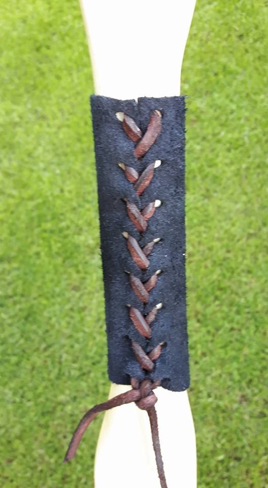

]Moin zusammen,
ich zeige hier einen normalen Escheflachbogen. Der untere Wurfarm biegt ein wenig zu viel, hab ich irgendwie ein Talent für, schießt sich aber trotzdem angenehm. Das Holz habe ich von Rotzeklotz bekommen und wollte daher mal zeigen was daraus geworden ist.
Ein Foto des Bogens im ungespannten Zustand kann ich leider nicht mehr liefern, da der Bogen ein Geschenk für einen sehr guten Freund ist, der in den USA lebt und bereits mit in Luftpolsterfolie sicher zum Verschicken verpackt ist. Und bevor sich jemand daran anstößt, mein Freund weiß das ich Bogenbauanfänger bin und was er daher erwarten kann.
182 cm NtN
5 cm FO auf 4,5 cm im 1 Drittel auf 1 cm an den Tipps
38 # @ 28", maximal Auszug 29"
Finishing: Danishoil
Sven
182 cm NtN
Sven

Schöner Bogen, finde ich. Wenn ich derzeit mal so etwas hinkriegen würde, wäre ich zufrieden.
Re: Flachbogen aus Esche
Dem kann ich mich nur anschließen. Glückwünsch dazu und viel Freude damit für den neuen Besitzer.

Moin Sven,
nicht so bescheiden, is n prima Bogen geworden. Tiller ist gut (so wie bei deinen letzten Bögen übrigens auch), Verarbeitung passt, n sauberer Bogen ohne (zu)viel Chichi!
Wie wirft er? Ich bin noch nicht dazu gekommen, aus der Esche nen Bogen zu bauen bzw. lass das Holz noch n bisle trocknen.
Jonas
Jonas

Es ist schön, mal wieder einen grundsoliden und ursprünglichen Eschenflachbogen zu sehen. Ich mag die Dinger sehr.

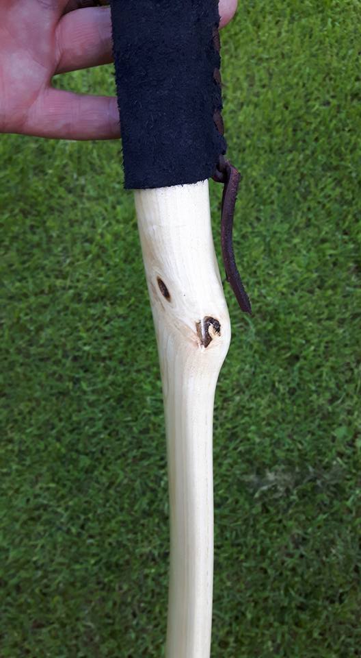

Hi Sven,
schön mal ein paar Fotos von dem Bogen zu sehen. Neben dem Bogendesign inklusive Ast finde ich den Kontrast zwischen der Bogenfarbe und dem Griffleder sehr schön!
Liebe Grüße, Lutz

Servus, schöne Verarbeitung und finde auch, dass er schön harmonisch biegt.
Was will man mehr? Auf dem IPad geht der Link.
Gruß Thomas

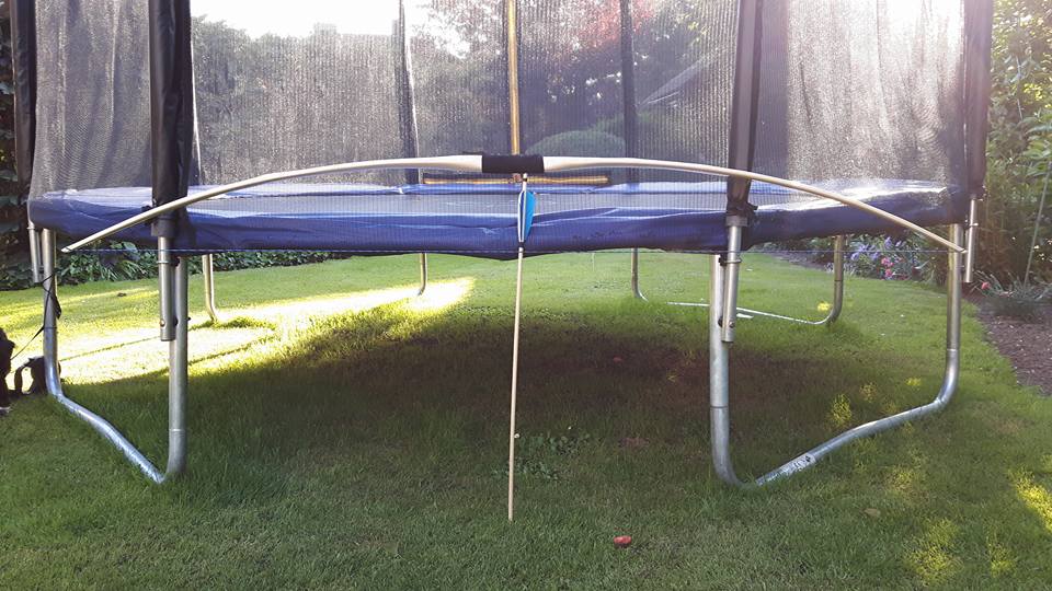

Is schön geworden der Bogen. Ich kann allerdings auf den Bildern nicht erkennen, warum du meinst, dass der unter WA zu viel biegt. Ich finde den Tiller recht harmonisch.
Jörg
