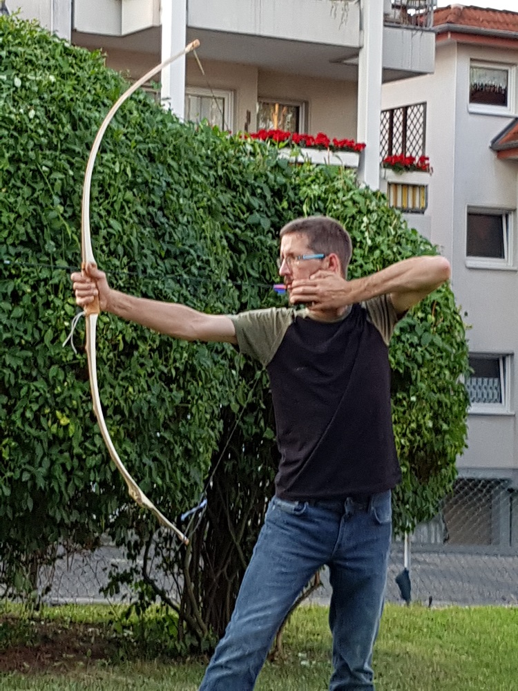

Ich freu mich auf Komentare. Bis Bald

Kurz und trocken, find ich gut.
Über den Tiller sagt dann schon jemand was, der mehr davon versteht als ich. Und über den hohen Ellbogen

Yes indeed. Erst einmal herzlich willkommen und viel Freude hier im Forum.
Soweit ich es sehe, könnte der Tiller Deines Erstlings ein klein wenig mehr griffnahe Biegung vertragen. Wenn es mein Bogen wäre, würde ich ihn aber so lassen. Einen optimierten Tiller kriegst Du irgendwann bei den nächsten zahllosen Bögen hin. 22# ist für den Anfang auch okay.
Ich finde es cool, dass Du die Rinde auf dem Rücken gelassen hast. Würdest Du über diesbezügliche Erfahrungen berichten, wenn der Bogen reichlich viele Pfeile geworfen hat?

Willkommen im Forum.
Die Körperhaltung, ja da ist noch Optimierungsbedarf, der Stand ist etwas zu offen und der Abstand der Füsse sieht auch nach mehr als Schulterbreite aus, ist wohl der arg geschwungenen Form des eigentlich geraden T-Standes geschuldet. ;)
Zum Bogen, der untere Wurfarm gefällt mir, der ist gut gelungen, der obere WA biegt etwas zuviel in der Mitte, die Fadeouts sind wirklich etwas lang ausgeführt, hier könnte man noch etwa 10cm Bogenlänge einsparen, aber der Bogen wirft Pfeile, also laß ihn so, bei dem Zuggewicht hält der Bogen länger als Du ihn benutzt. ;)

@heidjer mein miserablen Stand ist dem abschüssigen Untergrund geschuldet. Ich fand es ohnehin sehr mutig von meiner Frau die Bilder zu machen.

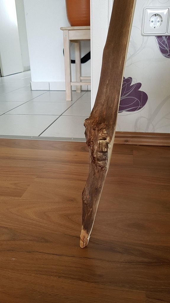

Ich hab im übrigen die Rinde entfernt und für die Optik Beize verwendet.
Das sich die Maserknolle mitbringt hat etwas Arbeit gekostet. Und da es mein Erstling ist belasse ich den tiller so. Es wartet noch mehr Holz darauf bearbeitet zu werden. Fazit nach den ersten 50 Schuss: macht Spaß

Zum Bogen : das mit der Beize gefällt mir gut - sieht urig aus. Der Tiller könnte noch optimiert werden würde ich aber wie Ralf schon sagte bei diesem einfach so lassen. Nur Mut und ran an den Nächsten.
Zur Technik : Sag mal schießt du da über den Daumen ? Ich kenne es nur ,dass man über den Handrücken schießt. :o ::)
@Forum: oder bin ich da zu ungebildet und über den Daumen ist eine besondere Technik? ???

Schöner Erstling
zum Tiller der untere WA ist gut der obere WA müsst noch etwas Zuneigung haben.
Er wirkt sehr kantig dein Hasel vielleicht kannst du noch mehr Detailfotos machen Standhöhe etc.

@Dustin: Die Japaner schießen doch auch über den Daumen oder zumindest die Daumenwurzel, oder?

LemanRuss hat geschrieben:Die Japaner schießen doch auch über den Daumen oder zumindest die Daumenwurzel, oder?
Die ziehen aber meines Wissens mit dem Daumen. Dann stimmt's wieder. Nur die Mongolen mache(t)en das komplett andersrum: Mit Daumen ziehen und ueber den Handruecken schiessen. So wie der Jens das macht ist das ein bissl strange. Wenn er damit trifft, auch recht.....
@Jens: Erstmal willkommen hier. Ein Trollprügel also. Hm! Das T hinter Jens steht dann fuer Troll?? ;D ;D
Sorry, bei der Steilvorlage......
Zum Tiller: M.E. sind auch die Enden noch recht steif. Vor allem oben koennte da noch mehr Biegung rein. Je gleichmaessiger die Biegung verteilt ist, desto besser. Das Holz wird bei einem Bogen sehr grenzwertig belastet. Je besser das verteilt ist, desto laenger macht es das mit. An dem hier wuerd ich aber nicht mehr rummachen. 22# ist eh nimmer sooo viel.

Der Biegebereich könnte zu den Enden hin ruhig etwas länger sein, mind. 1/3 sind steif.
Aber definitiv gelungen! Gratulation!

Das mit dem"übernehmen Daumen zielen" ist was für die Artillerie. Schnell, viele Pfeile, in eine grobe Richtung. Mit Zielen ist da nicht viel. Wenn dann alle Pfeile verschossen sind und der Gegner näher rückt, nem ich die sehne ab und benutzes die Maserknolle. Daher der Name

es waren noch detail gefragt
3te passe auf 30m
3te passe auf 30m
Die länge NtN 165cm
