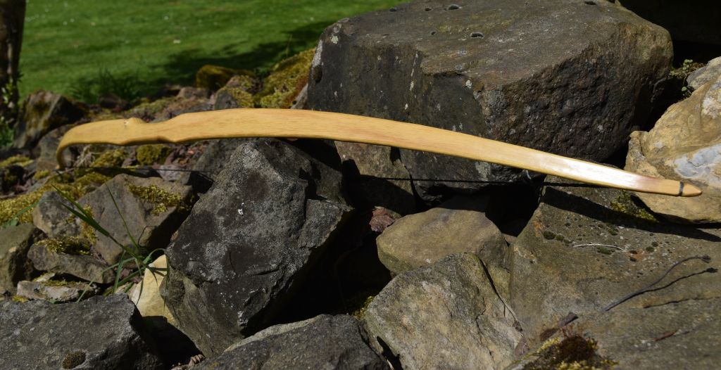

Moin,
das ist mein erster Bogen aus Osage Robinie. Zu dem Stave bin ich unverhofft durch ein Überraschungspacket von Gervase gekommen. Musste ein wenig gerichtet (mehr dazu im zweiten Beitrag) werden, die Osage-Vetaranen können darüber aber wahrscheinlich nur müde lächeln
Auf jeden Fall kann ich die Begeisterung für das Zeugs nachvollziehen, ist schon irre leistungsfähig - und echt schön. Deshalb habe ich mich auch dazu entschlossen, Overlays und den ganzen Pipapo wegzulassen, 100% Holz und ein sanftes Finish lediglich aus Bienen-Carnaubawachs.
Daten:
Länge: 1,6m
Gewicht: 479g
Zuggewicht: 49lbs@26
Design: nach dem Fadeout über 10cm gleichbleibende Breite von 3,8cm, dann pyramial auslaufend zu den Tipps auf 1cm
Finish: Bienen-Carnaubawachs
Leicht geflippte Enden

Hallo Jonas, ich finde "der Mann, der kann"
. Gefällt mir sehr gut und dieser übrig gebliebene pinknot am Griff und die Rest-Röstfarbe - sehr schön.

Schönes Ding, macht bestimmt Spaß! Nichts zu meckern!
Beim letzten Bild musste ich grinsen, als ich deinen Pulli-Ärmel gesehen hab. Der hat nicht gerade das beste Früh-Spätholz-Verhältnis
Ich hab gerade ein ähnliches Modell an, will gleich Holz aufm Balkonfußboden verlegen...

Danke Neumi
Isn schlichter, einfacher, aber schneller Bogen, eigentlich nichts Besonderes. Aber irgendwie gefällt er mir genau deswegen so gut - und weils Osage is, is so ähnlich wie mit der Eibe, fühlt sich besonders an, wenn mans zum ersten Mal unterm Messer hat und dann möchte mans auch gerne zeigen.

Danke auch Arcito1
Ja, der Pulli hat seine besten Tage hinter sich, der liegt eigentlich dauerhaft in Keller und wird immer übergeworfen wenns ans Bauen, Schiessen, Schleifen etc. geht, was seinem Zustand auch nicht gerade förderlich ist.
Stimmt, das Frühholz-Spätholz-Verhältnis ist nicht das Beste (Edith: Erst jetzt kapiert, dass sich das auf den Pulli bezog
selbiges gilt aber auch für das Holz, ist nicht schlecht, aber auch nicht besonders gut), umso überraschter bin ich von der guten Leistung. Der Bogen diente als Vorbereitung auf dieses gute Stück, das ich mir in den nächsten Monaten vorknöpfen werde:

Wirklich schön geworden gefällt mir sehr gut..auch die geflippten Enden.. nur die Nocken wollen mir nicht so recht zusagen.
kl. Nockoverlays hätten mir besser gefallen

Ein sehr schöner Bogen, der für mich gerade durch das Puristische besticht.
Glückwunsch.

Sicher, dass es keine Robinie ist? Bei dem Holz wäre ich im Leben nicht auf Osage gekommen.
Wie dem auch sei, Osage kannste viel schmaler und kürzer bauen, das gibt dem Bogen erst richtig Zunder. mein aktueller ist 1,5m lang, mit geflippten Enden, 2,5 cm am Fadeout und wird auf 28" gezogen.
Ansonsten, schöner Bogen.

100% sicher bin ich mir nicht, hab keine Info dazu gekriegt, was das für ein Holz ist.
Ich habe auch zwischen Osage und Robinie geschwankt, dann aber zu Osage tendiert weil a) der komplette Splint bröselig und von Viehzeugs zerfressen war und b) es sich verdammt leicht und schnell mit Hitze richten ließ.
Optisch kann ich das offen gesagt nicht direkt auseinanderhalten, sieht beides in meinen Augen recht ähnlich aus...viele der hier präsentierten Osagebögen sind auch so gelblich.
Wenns Robinie is, auch gut, dann bin ich ebenfalls begeistert von dem Holz (ich muss auch noch den Stave von dir verbauen, und der Gringo hat mir auch noch einen tollen überlassen

Echt geiler Bogen,
ist voll mein Geschmack. 100% aus einem Stück Holz.
Echt fantastisch

Rinde habe ich leider nicht, den Stave habe ich bereits entrindet gekriegt. Mittlerweile bin ich allerdings geneigt, Benedikt zu glauben (schön übrigens mal wieder was von dir zu hören). Ich werd sicherheitshalber aber noch mal den Vorbesitzer fragen.

Tippe auch auf Robinie
Was nichts daran ändert das s n schöner Bogen ist
