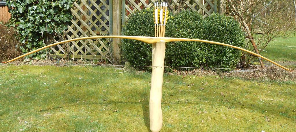

entspannt
entspannt

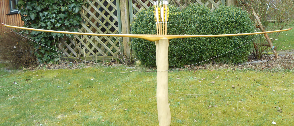

Standhöhe
Standhöhe

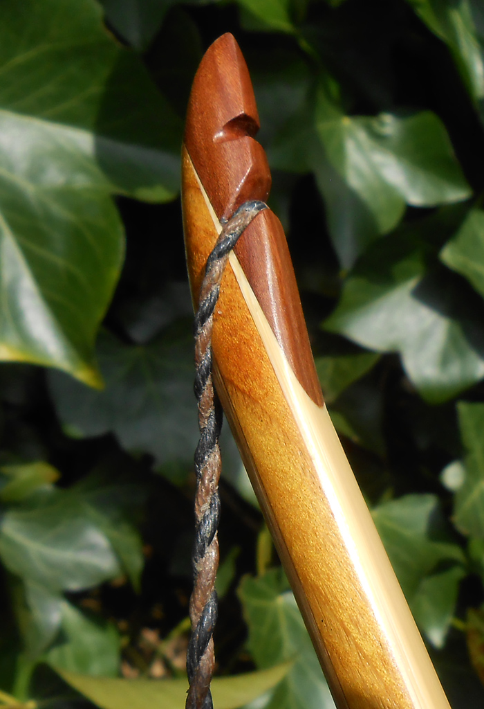

untere Nocke
untere Nocke
obere Nocke
obere Nocke

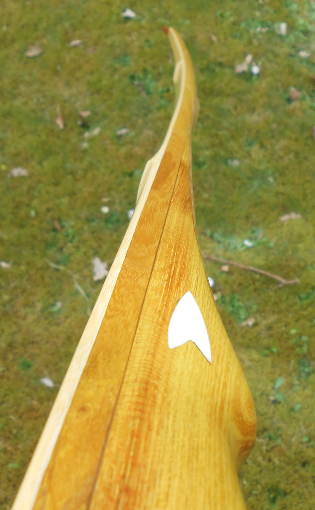

Griffbereich
Griffbereich
