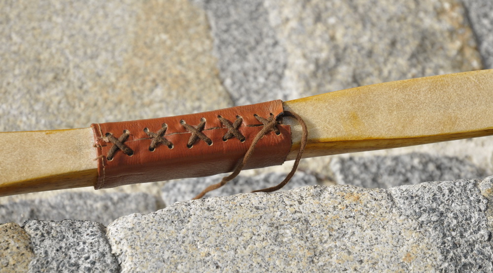

Servus,
der Bogen stammt aus einem Hickorybrett, wobei die Jahresringe etwas ungünstig durch den Stave laufen, deshalb ein Backing aus Rohhaut mit Holzleim. Hab deshalb auch etwas länger und breiter gebaut, aus Sicherheitsgründen.
Länge: 174 cm, Design Halbpyramide.
Zuggewicht 45# bei 29 Zoll.
Breite von 3,8 cm auf 1,2 cm.
Gewicht mit Sehne und Griffleder 650g.
Rohhautbacking vom Rind.
Overlays - Wasserbüffel. Sehne 12 Strang Dacron B50.
Finish Clou Beize und Auro Hartöl.
Gruss Thomas

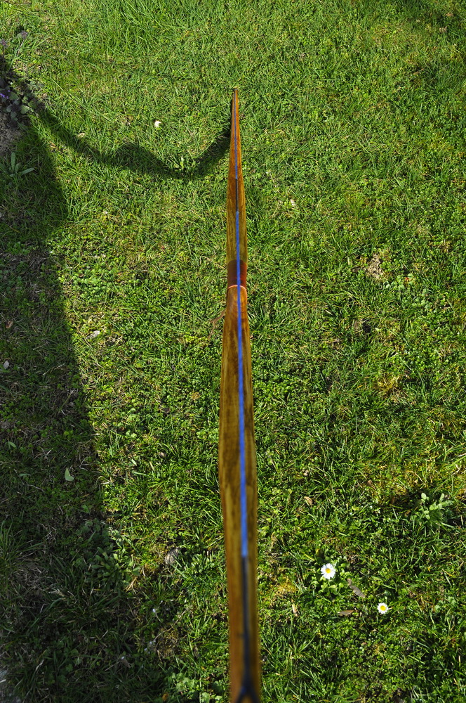

Moin Thomas,
schöner, abolut solider Standard-Bogen von dir. Dieser Standard ist mittlerweile allerdings ziemlich hoch... ;)
Jonas
Ilmarinen
Beiträge: 1248
Re: Hickory Flatbow "Maverick" 45#@29"
Beitrag von Ilmarinen »
Hallo Thomas,
schöner Bogen - genau mein momentanes Beuteschema. :D
Sehr schöner gleichmäßiger Tiller.
Hast Du die Enden leicht geflippt?
Jörg
Beiträge: 5969
Hat gedankt: 39 Mal
Hat Dank erhalten: 119 Mal
@ Ilmarinen - ja hab ich vergessen zu erwähnen, die Enden hab ich etwas geflippt.
Gruss Thomas
