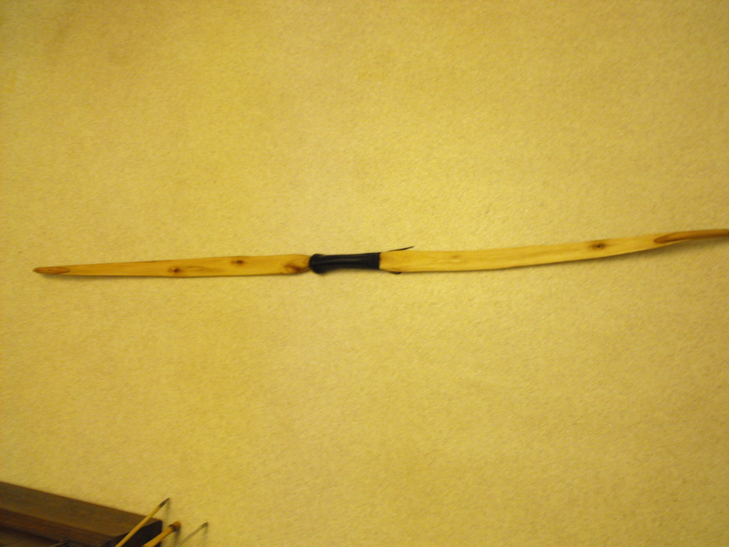

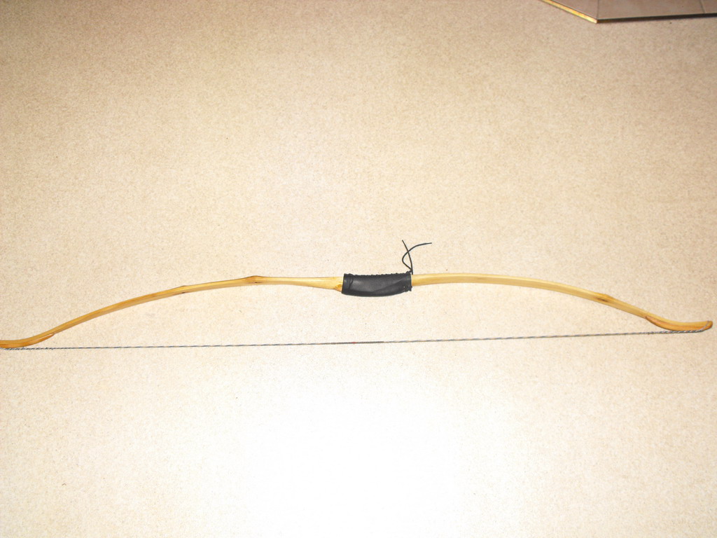

Hallo Gemeinde.
Hiermit möchte ich meinen zweiten Robinienbogen präsentieren.
Der Rohling wurde während eines Songs, namens "El ultimo Minuto", rausgearbeitet, daher taufe ich den Kurzen auch gleich mal darauf.
Abgespannt hat er eine Länge von 152cm NzN.
Aufgespannt 147cm NzN.
Breite an den Fades 4cm.
Bauform: Semipyramidial
Zuggewicht 35# bei 28"
Finish: Leinölfirnis.
Hab den Kumpel auch schon einiges an Pfeile aufgebrummt und es knittert auch nix.
Auf Anmerkung von diversen netten Mitgliedern, musste ich den Sehnenwinkel korrigieren und die Enden flippen.
Da die Enden schon recht flach waren, musste ich Facings anbringen, was ich nun auch zum ersten Mal machen durfte ;)

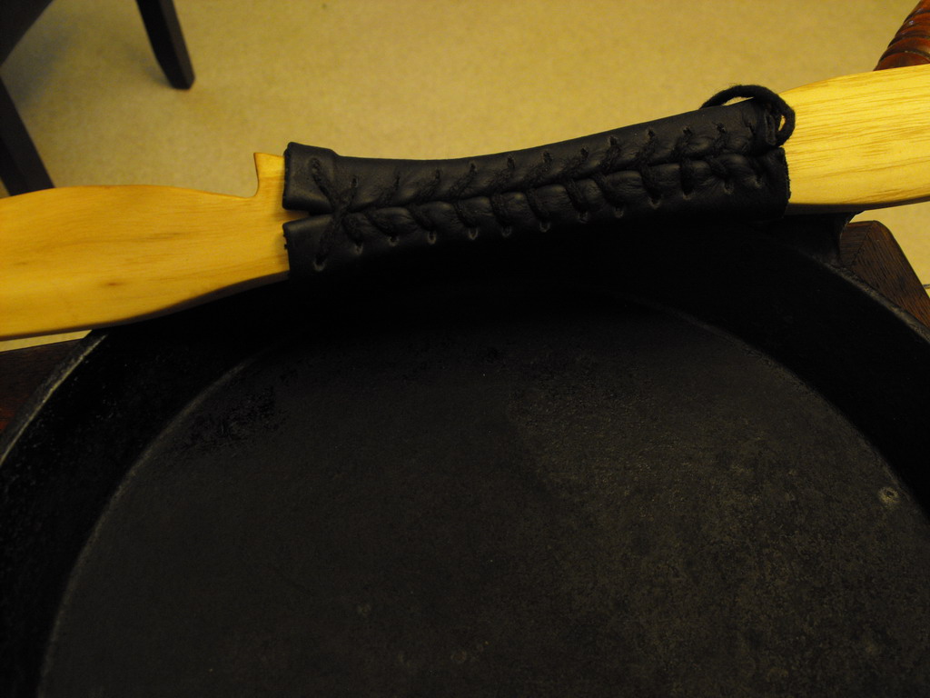

Die Enden und den Griff habe ich mit Goldulem verstärkt und den Griff hab ich mit einem Stück Lederhose ummantelt.
Abgespannt
Gespannt

Griff von oben
Griff von unten

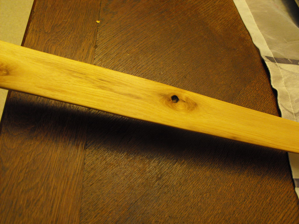

Eines der Löcher
Bissl krum geworden beim trocknen, war schon grob rausgeschnitten.

Sehr schöner bogen, wolltest du den so kurz machen oder hat es sich so ergeben?
Bringt mich jedenfalls auf die Idee, meinen nächsten bogen auch klein zu machen... Sind dann Reiter oder warbows oder so richtig?

Schön ist Geschmackssache (mir gefällt er) aber technische Umsetzung einwandfrei!

@boryze: das hat sich leider so ergeben, wegen Äste.
Ich hab mir aber schon wieder einige Stäbe weggelegt, von ner ziemlich alten Robinie, die sind alle zwischen 190cm und 200cm, ohne Äste ;)
