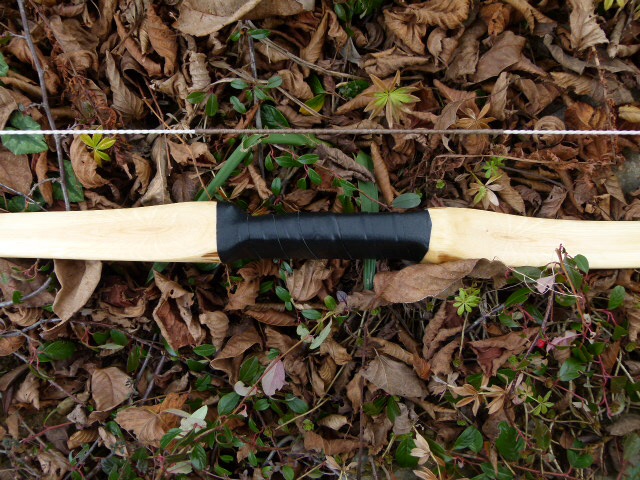

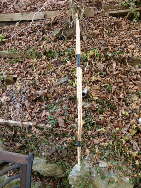

Re: Hasel
Wieder Hallo
Sieht auch schick aus. Wenn ich das richtig sehe, arbeitet der linke Wurfarm in der Mitte noch zu wenig. Mal sehen, was die Pro´s dazu sagen...
Barisat
Barisat
MEINE NACHBARN HÖREN HEAVY METAL - OB SIE WOLLEN ODER NICHT!
Re: Hasel
Hi Barisat,
Gutes Auge
. Da is ein Ast drinn, hab ihn etwas steifer gelassen, trau mich nicht den WA an der Stelle ganz biegen zu lassen
Danke für deine netten Worte
Gutes Auge

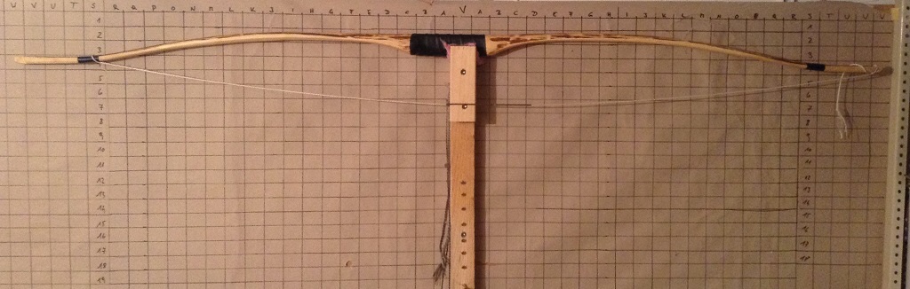

Re: Hasel
Mir fehlt ein Bild abgespannt von der Seite, um den Tiller beurteilen zu können.
Jörg
Jörg
Re: Hasel
Bitteschön, abgespannt von der Seite
"Hast ist das Resultat von Ungeduld und das bedeutet, das man lieber etwas anders täte.
Wenn jemand es eilig hat, könnte das ein Indiz dafür sein, das er das falsche Hobby angepackt hat."
Dean Torges
Dean Torges
Re: Hasel
Danke, jetzt sieht man mehr.
Ich denke der Tiller paßt jetzt wegen der Recurves.
Die sind reingebogen, oder?
Ich persönlich halte die Recurves für zu lang und zu flach.
Wenn Du nur die Enden geflippt hättest, hättest Du mehr biegende Länge in den WA.
So kann es sein, dass die Recurves wieder rausgezogen werden.
Ich bin gespannt, wie sich der Tiller weiter entwickelt.
Wie viele Pfeile hat er schon geworfen?
Jörg
Jörg
Re: Hasel
Hi,
Ja, reingedampft. Wollte mehr biegen aber genau dort wo ich gebogen hab, löste sich am bauch ein span(da is ein kleiner ast) da hörte ich dann sofort auf die zwinge fester zuzudrehen.deshalb die wicklung an der stelle.
Geworfen hat er bis jetzt ca 220x
Im nachhinein kam mir dann auch der gedanke das es besser gewesen wäre nicht beim ästchen zu biegen, sondern weiter aussen.....lernprozess
ich war zu fixiert...
