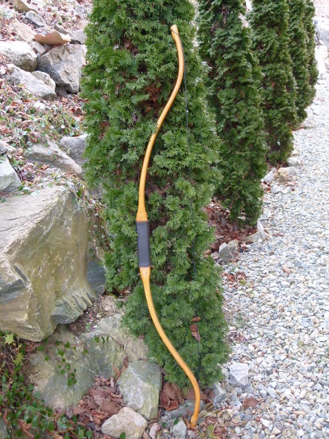

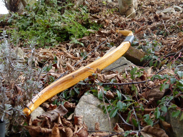

So, wie unter"Vorstellung angedroht folgen meine 1. drei Verbrechen:
Rattan
146cm gesamt
20cm steifer Griff
18cm Recurve
38#@30"
Schellack und Leinölfirnis
Jegliche anregung, Kritik usw nehme ich gerne an
Rattan
146cm gesamt
20cm steifer Griff
18cm Recurve
38#@30"

Re: Rattan
Hallo Danish

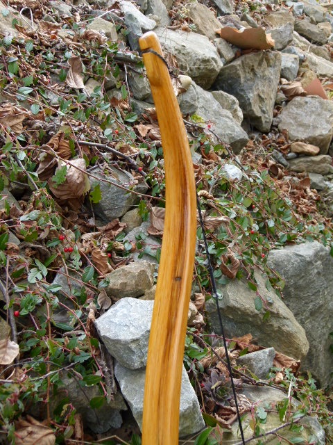

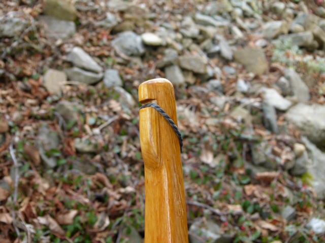

Schöne Oberfläche. Sieht schick aus. Ich glaube aber, das Du an dem Recurve im linken Wurfarm noch was tun müsstest. Die Sehnenkerben solltest Du auch nicht so eckig ausführen. Etwas länger machen und abfallend machen, so das sie sich dem Sehnenwinkel im Vollauszug besser anpassen, so das sich die Sehne da nicht mehr so an den Kanten reibt. Nicht, das Dir da mal die Sehne reißt...
Mach weiter so...
Barisat
Mach weiter so...
Barisat

Re: Rattan
Huhu, wiedermal
Der linke WA (untere) ist etwas stärker ausgeführt, drumm geht er nicht ganz so weit wie der Rechte(obere), falls Du das meinst. Hoffe ich hab das mit dem unteren=stärkerer WA fürs Pfeilheben richtig verstanden
Zeitweise etwas verwirrt weil viele Infos auf mich einprasseln ( hauptsächlich durch dieses Forum
Oder meinst du etwas anderes ?
Stimmt, Sehnenkerbe ist brutal-wird geändert;) thx

Re: Rattan
Hi,
bis auf die oben schon angesprochenen Nockkerben finde ich den Bogen schön. Und der Auszug bei der Länge ist beachtlich.
Jörg
Jörg
Re: Rattan
Finde den Rattan echt gelungen was mir persönlich nicht so gefällt sind die Sehnenkerben ,ist aber wirklich nur das einzige sonst echt schöne Arbeit.
Mfg Martin
Mfg Martin

Re: Rattan
Rattan ist nicht Meines.
Dein Arbeit ist dennoch aller Ehren wert.
Re: Rattan
Eine kleine Geschichte dazu..
Zu dem Rattan kam ich durch meinen Händler des Vertrauens:
Ich hatte erst ein paar haselstöcke abgeholzt und zum trocknen aufgelegt, da musste ich vorbeugend schon mal alles notwendige besorgen:Sehnenmaterial, Pfeilmaterial usw (also alles was man, bevors einen bogen gibt, halt so benötigt;))
Da sah ich mittendrinn beim händler einen total verbogenen holzprügel, ich fragte ihn warum der da so am boden liegt und was dem passiert sei. Er antwortete: Das ist Manau.Der ist unverkäuflich!
Ich antwortete: Ich geb dir 5€ dafür!
Er willigte natürlich ein. Zu hause angekommen informierte ich mich mal was ich da überhaubt mitgenommen hab....AHA....Manau=Rattan=Gras(so in etwa halt)
Wie vom Teufel besessen dämpfte ich alle Wellen,Kurven usw raus -schwerstarbeit.
Dann kam mein Ziehmesser zum einsatz, kein problem, jetzt noch die Ziehklingen arbeiten lassen.
So nach und nach sah der "Manaustab" wie ein bogen bei den FletchersCorner Leuten aus. Hah, Recurves fehlen noch-hatte ich ja schließlich auch früher als Vereinsmitglied bei meinem Bogen.
Jetzt ratet mal was passierte als ich die Recurves gedämpft hab....am nächsten Tag sah der prügel wieder so aus wie beim händler weil der dampf nicht nur bei den recurves geblieben ist, zwar hatte er eine diät hinter sich, war aber dafür umso verzogener - allerdings die Revurves kamen gut rüber
Also wieder von vorn mit der wellenbeseitigung.
Nach gefühlten 1000 Stunden im Dampf, die Küche kam einer Dampfkabine sehr nah, war er dann endlich so halbwegs gerade und hatte auch noch Recurves.
Um zu einem Ende zu kommen - ich war heilfroh als der "ManauBogen" endlich soweit war bepinselt zu werden. Der Weg war steinig, aber trotz allem spannend.

Re: Rattan
Du hast bei dem Bogen wahrscheinlich mehr gelernt über Manau als andere bei 10.
LG,
Idariod
LG,
Idariod

Re: Rattan

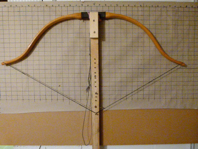

Servus, gefällt mir dein kleiner Rattan Revurve, hab noch einen hässlichen Rattan Langbogen, den ich vor Jahren einmal erworben habe, den werde ich mal etwas umbauen und einen flotten Revurve versuchen.
Kannst du noch ein Foto vom abgespannten Bogen reinstellen?
Gruß Thomas
Gruß Thomas

Re: Rattan
Jab..ich denke das hast du wirklich ne Menge über Rattan gelernt
Aber nur so geht das! Machen und lernen...und dann das ganze nochmal.
Auf jeden Fall erstmal glückwunsch zur ersten "Rattanprügel"
Der nächste wird auf jeden Fall besser und einfacher zu bauen.
P.S. Rattan kann man auch prima mit der Heißluftpistole in Form bringen. Das erspart die Sauna in der Küche
