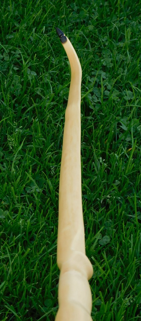

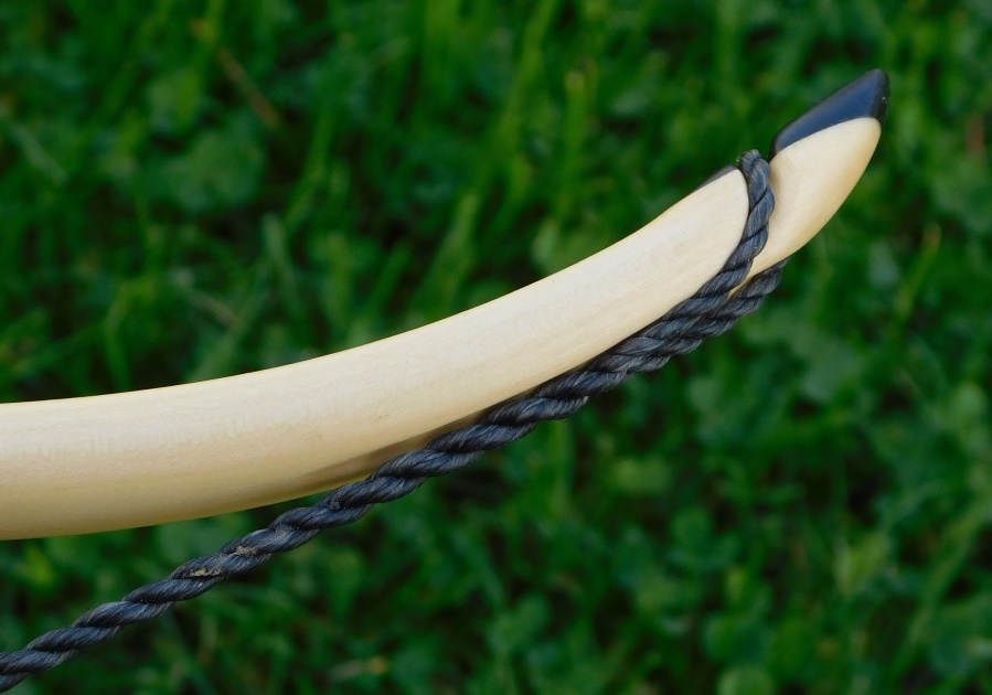

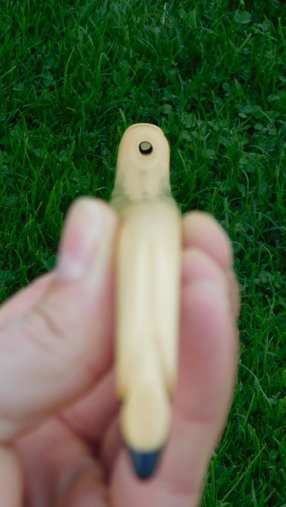

Wie sollt´s anders sein, wieder mal ein Kinderbogen aus meiner bescheidenen Produktion. :D
Der stolze Besitzer ist schon mit Pappi im Wald unterwegs und träumt von der großen Jagd
(auf Scheiben mit Tiermotiv, natürlich)...

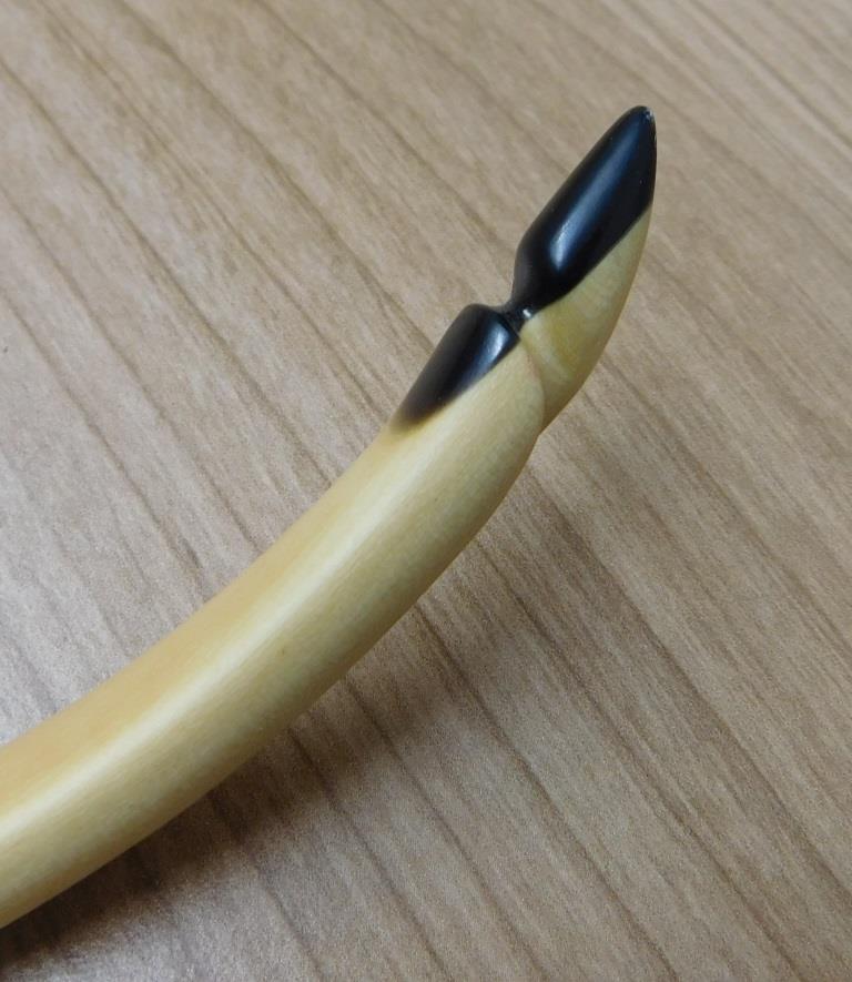

Diesmal habe ich Hollunder als Bogenholz gewählt und hab ein bischen mit Recurves experimentiert.
Wo der Name her kommt? Vom kleinen "Ast-Punkt" im Griff!
Kinderbogen "Pünktchen"
Holz: Hollunder
Bogenlänge: 50"
Zuggewicht: 15#/20"
Nocken: Büffelhorn
Sehne: Dacron B50 mit verstärkten Öhrchen
Finish: 3x Auro Hartöl
Chilly
Nock
Nock
Markkanal
Markkanal
Griffbereich
Griffbereich
Nocke mit Sehne
Nocke mit Sehne
Markkanal im Griff
Markkanal im Griff
Unterer Wurfarm
Unterer Wurfarm
Oberer Wurfarm
Oberer Wurfarm
Sehnenlage
Sehnenlage

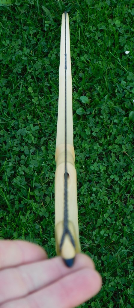

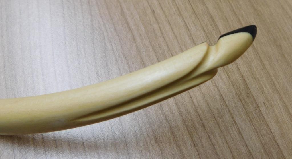

Weitere Bilder...
Sehnenführung
Sehnenführung
Nockdetail
Nockdetail
Nockdetail
Nockdetail

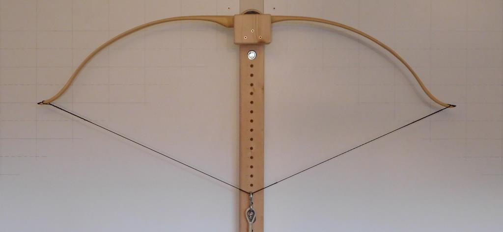

Und wie versprochen diesmal auch Auszugsbilder!
Halber Auszug
Halber Auszug
Gespannt
Gespannt
Ungespannt
Ungespannt

Feine Sache. Schweissnich ob der Tiller nicht vielleicht noch büschn regelmäßiger ginge, aber ich sach ja, schweissnich.

Mit dem Tiller hast du sicherlich recht, Jetsam, da ginge schon noch was.
Aber der aktuelle Bogen ist der vor dem nächsten...... :D

Der Tiller gefällt mir allerdings auch nicht so recht, aber ich bin auch kein Maßstab.

Tja, das war die Frage, wie weit treib ich es bei einem 15# Kinderbogen...

Wie hast du die Enden gebogen und sind die verstärkt?

Was es zum Tiller zu sagen gibt ist alles gesagt.
Ich würde wegen der Nocken meckern. Die Sehnenkerben sind allseitig sehr tief. Nur das mecker' ich immer ;)

schöner Bogen, vor allem der Griff und die Tips. Handwerklich sehr sauber gemacht! Die Knicke im Tiller sind muss man, glaube ich bei dem Zuggewicht und Holler ned überbewerten ;)
