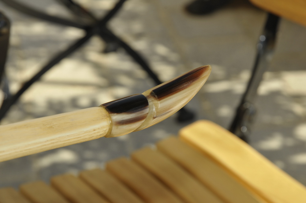

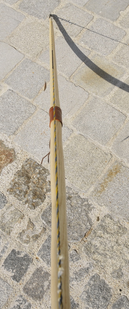

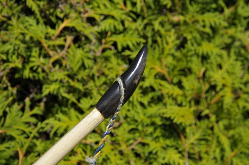

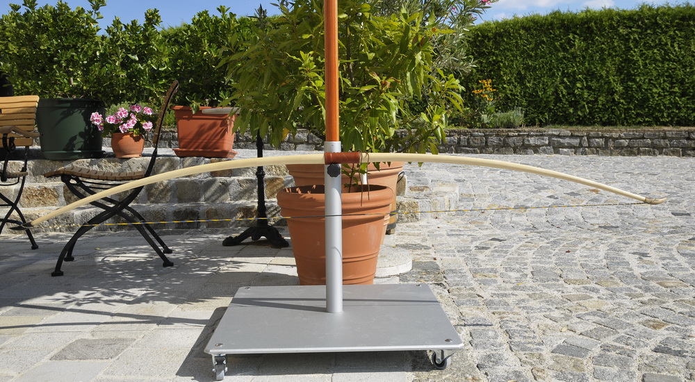

dank der Tips von einigen netten Kollegen von Fletchers Corner, ist mein Esche Langbogen nun endlich fertig geworden.
Länge NZN 184 cm, Zuggewicht 60 # bei 29".
Masse: Griff 3,3/2,8; WA-Mitte 2,9/2,2; Tips 1,3/1,3.
Set ordentlich (7 cm).
An den Enden Horn vom Flohmarkt - Rasse unbekannt. Finish Schellak und Leinölfirnis.
Sehne B 500 (Dac.) 14 Stränge, Fl. Spleiss.

OHH¨Mal schöne Nocken!!! :P

Schönes stimmiges Ding. Ich mag die untere Nocke. 8)

Ja, sauber gearbeitet, am Tiller gibt es nichts zu meckern, und der massive Set von 7cm ist beim Langbogendesign für Esche meiner Meinung nach ziemlich normal.

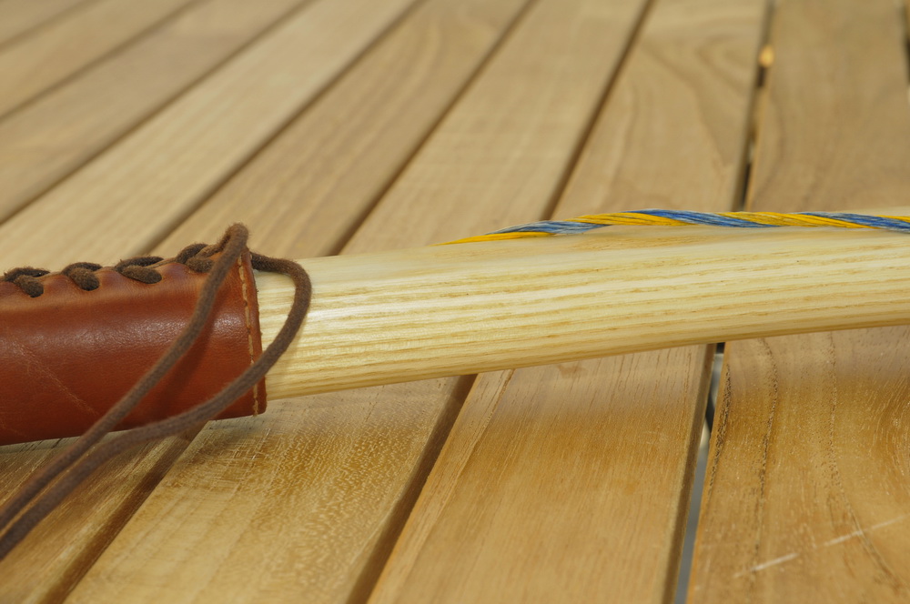

Ein wenig verbessern kann man noch, wie die Nocken am Bogen befestigt sind. Also das ist nur meine persönliche Meinung: Ich mag es lieber, wenn man den Übergang zwischen Horn und Holz nicht so abrupt macht. Das sieht für mich jetzt irgendwie ein wenig aufgesetzt aus. Schöner finde ich es, wenn die Form mit der des Holzes verschmilzt, man keine Nahtstelle und keinen Absatz im Übergang hat.
Aber das ist Geschmackssache...

Und natürlich musst du dann auch Esche in sehr guter Qualität finden. Diese hat ja schon recht viel Set. Das bedeutet, die ist gut ausgelastet. ich halte es für wahrscheinlich, das sie bei 80# ordentlich geknittert hätte oder gar gebrochen wäre.

Wenn du etwas stärkeres bauen willst, würde ich eher weg von Esche gehen, da musst du entweder extrem lange bauen oder brauchst richtig gutes Holz.
Btw.: Wenn du mit der Haltung auf dem Bild da oben 60# ziehst, dann packst du mit vernünftiger Technik auch locker 80#.

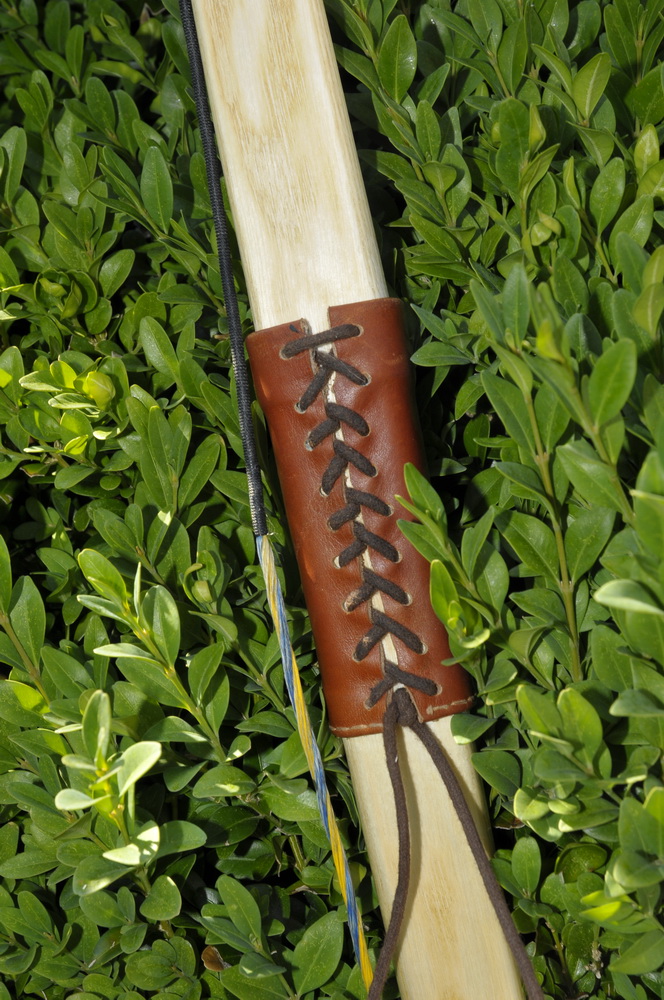

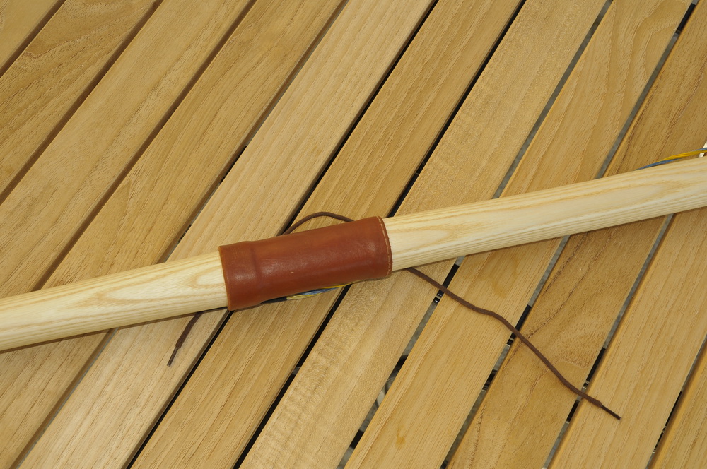

Hoi Schnabelkanne, mir gefällt der Bogen sehr gut. Was die Nocken betrifft bin ich ganz bei Galighenna. Das Griffleder gefällt mir in der Art der anbringung nicht - aber das ist Geschmackssache.
Ich habe vorhin mal versucht Deine Körperhaltung nachzuahmen. Ich glaube, wenn Du niedriger ankerst werden sich Deine Schultern fast automatisch absenken. Und wenn Du dann noch die Schultern zusammen ziehst, wird sich Deine Haltung massiv zu Deinem Vorteil verändern - hab ich zumindest vorhn so gemerkt.

Hi, ja an der Haltung muss ich noch arbeiten, hab mit dem Zuggewicht so meine Probleme - danke für eure Tipps - werd mal versuchen meine Haltung zu verbessern.
