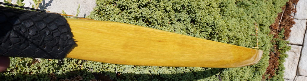

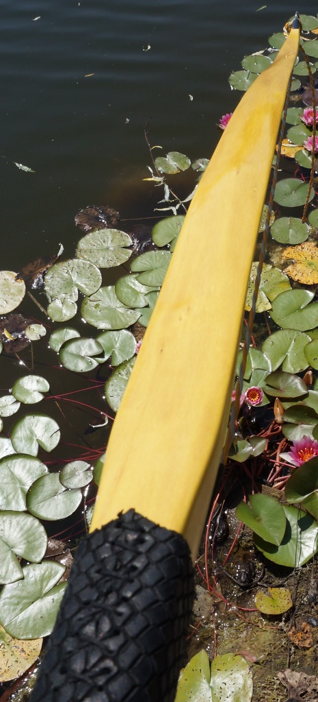

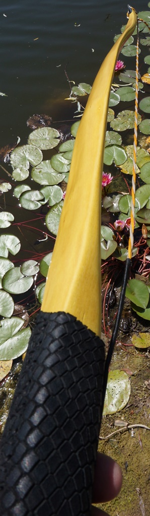

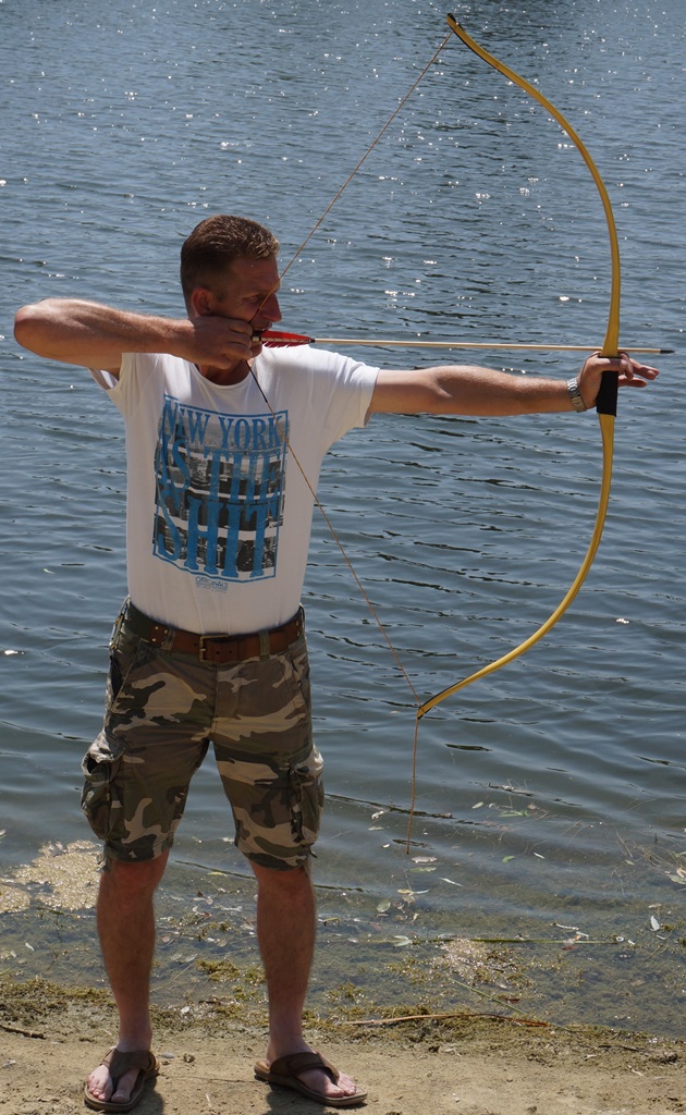

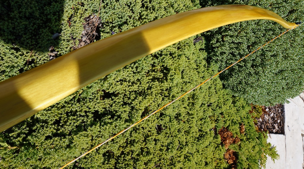

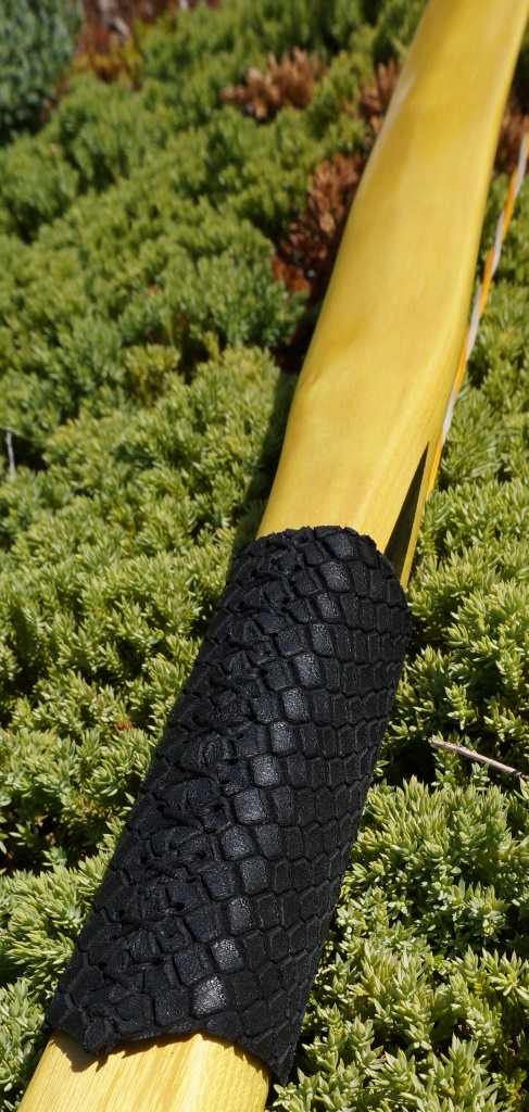

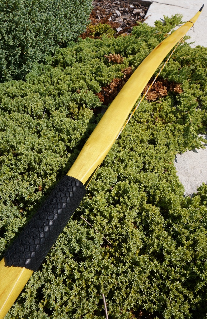

Ich habe hier meinen ersten Osage zu präsentieren. Nach dem Vorschlag von Hetzer (besten Dank an dieser Stelle für deine Hilfe) habe ich den Bogen an einen Burgunderbogen “angelehnt”. Ich schreibe extra angelehnt da nur die grobe Form aber nicht alle Details stimmen. Ich habe mich schwer getan an dem Tiller und er ist sicher verbesserungsfähig, aber ich bin im grossen und ganzen zufrieden. Ich hoffe es gefällt und bin auf eure Meinungen gespannt. Nun aber genug der Worte und nach ein paar nackten Daten lasse ich die Bilder sprechen.
Hier die Daten und Bilder.
Holz: Osage Orange
Design: Angelehnt an einen Burgunderbogen,
Pyramide Von 41 mm an den Fades
zusammenlaufend an der Sehnenkerbe auf 8 mm
Standhöhe: 150 mm
Länge: Sehnenkerbe zu Sehnenkerbe 163 cm und Total 167 cm
Gewicht: 670 g inkl. Griffleder und 14 Strang B50
Zuggewicht: 60#@28"
Overlays und Verzierungen: Horn vom Wasserbüffel
Griff: Rindsnappa schwarz mit eingeschnittenem Muster
Finish: Schellack und Danish Oil
Grüsse Patrick
Holz: Osage Orange
Standhöhe: 150 mm
Zuggewicht: 60#@28"
Grüsse Patrick

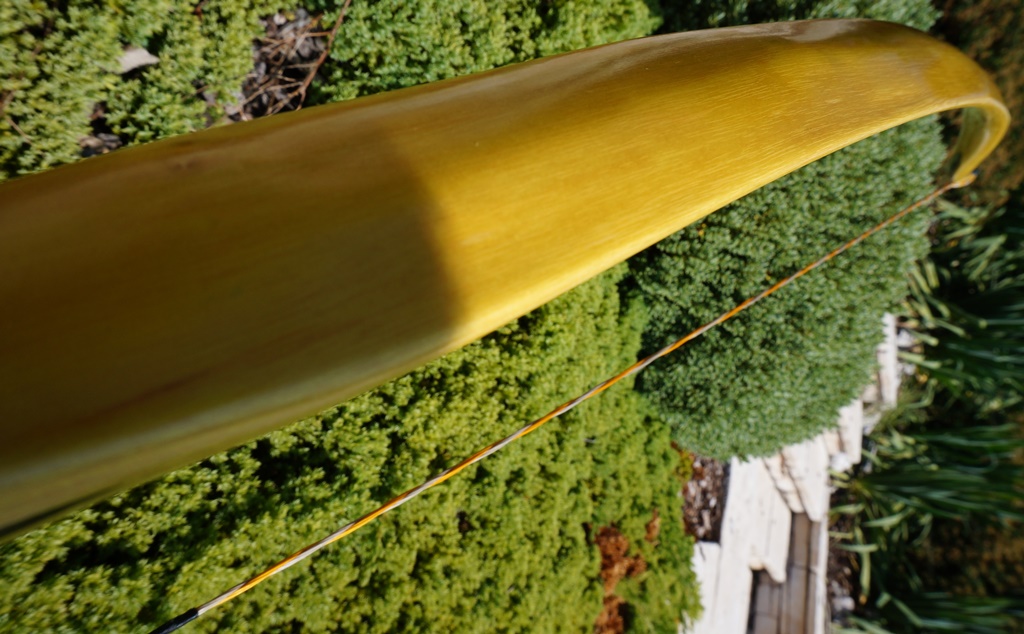

Gefällt mir sehr gut dein Neuer
Du kannst sehr gut tillern. Unten wird der Flip etwas gerade gezogen, oder liegt das am Bildwinkel?

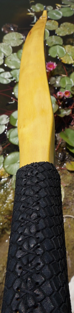

Nur das Griffleder sieht SEHR unpassend aus. Erinnert an mein Rasieretui
Probiere es doch mal mit Lederband oder lass es weg? Letztens habe ich einen Bogengriff nur mit Sisalkordel gesehen. Hat auch gepasst.
Bei deinem Bogen ist mir spontan (...ähem...) Roter Samt mit schwarzem Lederband oben und unten eingefallen ...nunja
Naja jeder nach seinem Geschmack. Ich vermeide ja Griffwicklungen so gut wie möglich.
Hier das ist auf jeden Fall inspirierend: Bow Handles Gallery auf paleo planet
(kennst du bestimmt auch schon)

Hallo Jo
Ja ich habe mir schon gedacht, dass meine Lederwahl nicht so auf Anklang stößt. Ich hätte schon lange gerne etwas mit Schlangenhaut gemacht, aber da ich so was nicht hab und ich auf das reststück von dem Leder gestoßen bin wollte ich das halt mal versuchen... ich finde es nicht sooooo grässlich
Danke für's Tiller-Lob, ich habe mich da echt schwer getan und bin daher auch ganz zufrieden. Der untere flipp schaut einfach ganz anders aus, da der obere durch die Windung des oberen Wurfarms irgendwie "extremer" wirkt.
Grüße Patrick
Grüße Patrick

Der Bogen gefaellt mir ausserordentlich nur das Lederdings da in der Mitte sieht aus wie ein Stueck Fahradreifen.
(Was wiederum die Frage nach dem Rasieretui von Hannes aufwirft ). Ich wuerd ihn wahrscheinlich ganz ohne
lassen. Aber er muss dir gefallen nicht mir....

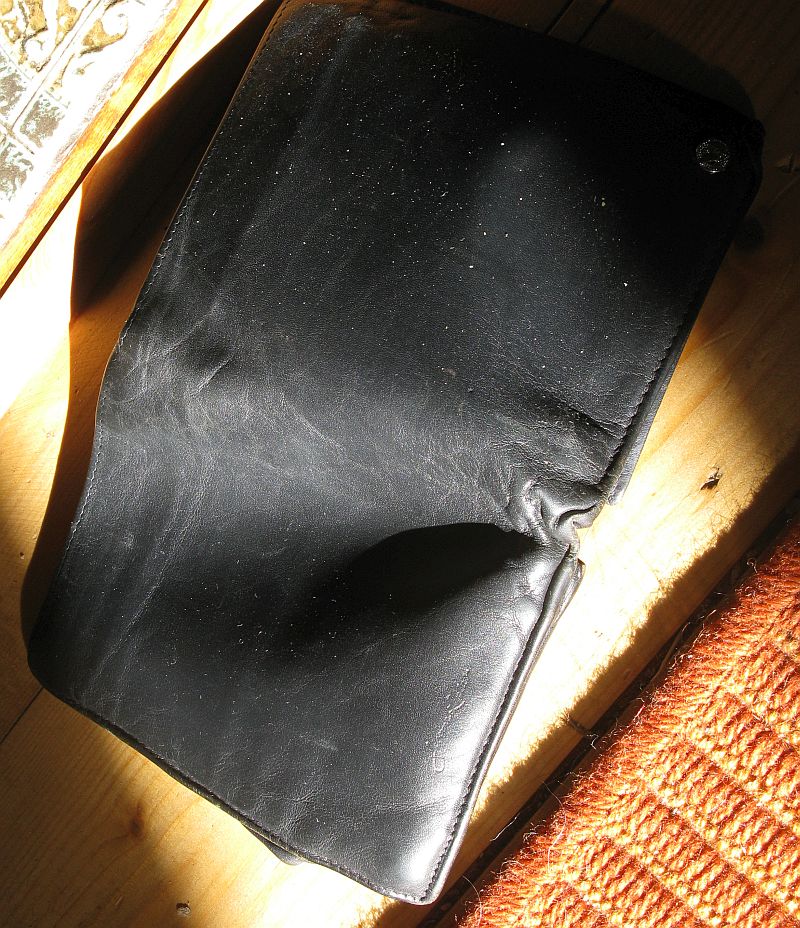

Graaaaa....!!!
Also liebe Forumsmitglieder: Manchmal treibt Ihr mich zur Weißglut!
Nagut, nagut, NAGUT!!!
SosiehtmeineRasiertascheaus!
Sosiehtmeinpotrmonäaus!
undsosiehtmeinefahrradtascheaus:
achnee, das erspar ich Euch ...(ist ja ausserdem aus Plaste)
Also eine gewisse Ähnlichkeit lässt sich doch nicht verleugnen, oder???
Außerdem kommt es doch garnicht auf das Leder an, sondern auf den Bogen (Graaa!).
Immer dieses beiläufige Gestichele, da fährt man ja aus der Haut!
Wie gesagt: Schönerbogenschönerbogenschogen ...
