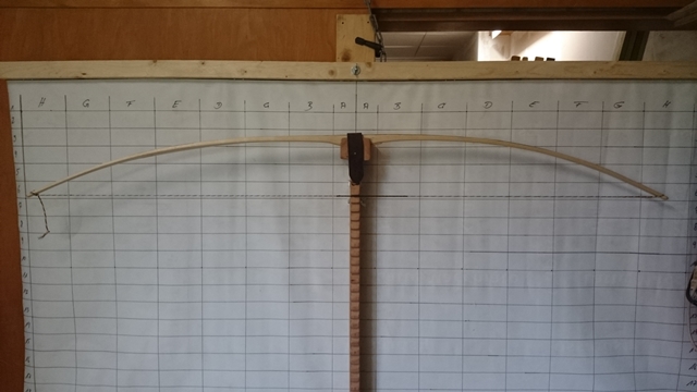

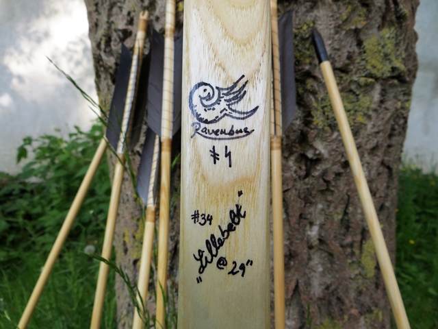

Das ist "LIllebelt" , mein erster funktionierender Bogen.
Er ist vom Typ "Tybrind Vig", so heißt der Fundort im kleinen Belt, ca. 150 Meter vor der heutigen Küste in der Ostsee.
Man hat dort einen kompletten Bogen und 11 Bogenfragmente aus dem Mesolithikum gefunden.
Das Original mas 167 cm, hatte ca. 60-75lbs und ist vor ~ 6000 Jahren aus Ulme entstanden. Viele von Euch werden das sicherlich wissen. :)

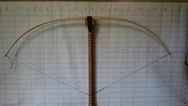

"Lillebelt" ist 70´´ lang und hat 34# bei 29´´ Auszug. Gebaut aus heimischer Esche. Standhöhe knapp 15 cm. Finish; 4x Leinölfirnis.

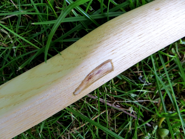

Geplant waren zwischen 40 und 45 lbs. Durch ein Mißgeschick beim Einspannen kurz bevor er fertig war, ist eine schadhafte Stelle im Holz entstanden und so wurde er etwas schwächer - schießt aber trotzdem verhältnismäßig schnell. :)

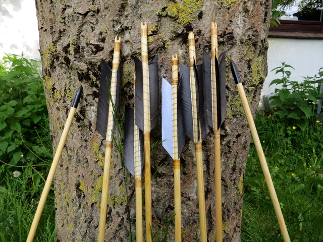

Halbwegs authentische Pfeile mußten natürlich auch her.
Meine Wahl fiel auf Kiefernschäfte, Spine 35 - 38 lbs, Finish 3 x Leinölfirnis, 100 gr. Spitzen von T.H. (auch wenn´s die im Mesolithikum vermutlich noch nicht gab ;D )
Die Pfeile sind mit Graugansfedern befiedert und durchgewickelt, einige haben eine weiße Leitfeder.

Eine kleine Anmerkung noch zum Auszugsbild: Lass dich das nächste Mal von jemand anders (oder zur Not mit Selbstauslöser) fotografieren, während du den Bogen kurz im Vollauszug hälst - das ist deutlich schonender für den Bogen, und da Esche ohnehin schon zu Set neigt, muss man ihre Neigung ja nicht noch künstlich befeuern ;)

Noch ne Frage zu den Bildern auf dem Tillerstock:
Ist der linke WA der untere? (weil da der Bogenbauerknoten dran ist)
Weil dann wäre der länger als der obere.
Ist das Absicht?

Nein, die WA sind gleich lang, muß mit dem Winkel der Kamera zu tun haben, oder der Bogen lag minimal schräg auf der Halterung. Hab das eben noch mal überpüft. Das Tillerbild ist aber richtig wiedergegeben :)
Ich habe das schon mal hier irgendwo gelesen (vielleicht war das sogar ein post von Dir).
Habe es deshalb so gemacht: Bogen auf Standhöhe auf den Tillerstock gelegt und die Kamera auf/eingestellt. Bogen ausgezogen und eingehakt - auf den Auslöser gedrückt und fertig. Dauert ca. 3-4 Sekunden. :)
