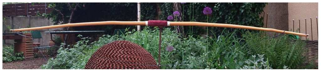

Guten Tag, hier ein leichtes Damen-Bögelchen aus Eibe.
32#@26", geht aber auch bis 28" mit ca. 36#
Länge 156 cm N/N: 152,5 cm
Gewicht 319,5 g
Finish: 2x tief einziehendes Grundieröl, 2x Pariser Lack für den Glanz, 2x Öl-Lasur für den Wetterschutz
Sehne 6-Strang Spectra 652
Breite Griffende 27 mm Dicke 21,7 mm, An den Nocken Breite 8 mm
Schiesst angenehm flott mit 290 gr Pfeilen

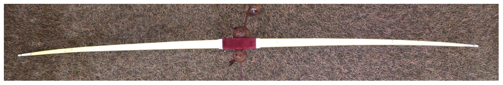

Ausgangsmaterial - bis zum Strich musste alles weg (war spröde)

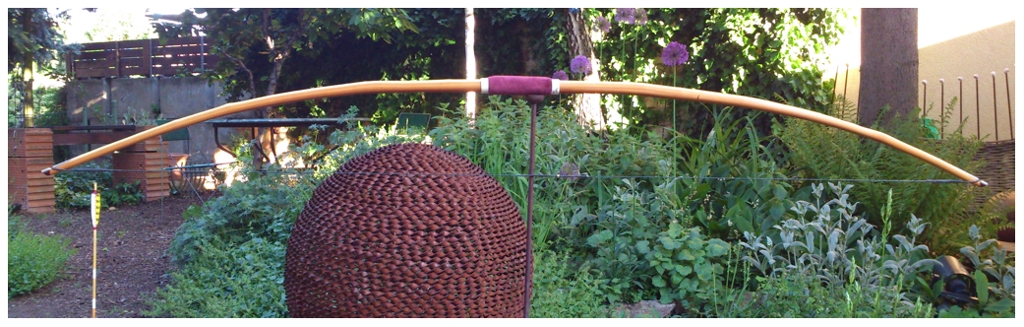

abgespannt
abgespannt
Standhöhe
Standhöhe

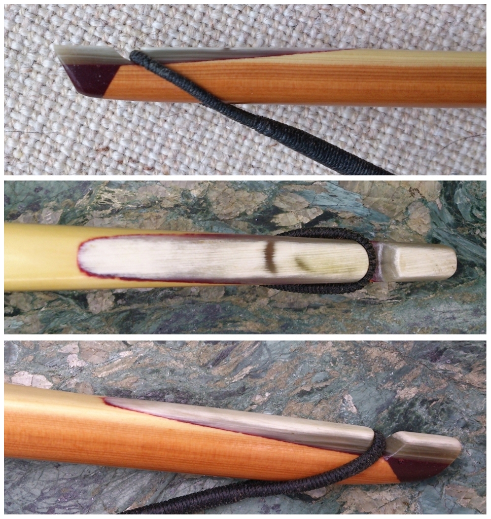

Die Nock-Overlays aus Rinderhorn
05 Nocken.jpg[/attachment]
Griff mit dünnem Leder aufgepolstert und mit Baumwollsamt bezogen, Lederstreifen zum Überdecken der Schnittkante und Hornstreifen als Abschluss und gleichzeitig Pfeilanlage

Mir gefällt der Griff sehr gut. Der helle Abschluss soll Horn sein? Wie hast Du das angebracht? Sieht klasse aus.
Eppur si muove
Beiträge: 6400
Hat gedankt: 174 Mal
Hat Dank erhalten: 278 Mal
Re: Neumi's "Feather" - Eibe - 35#@26"
Der helle Abschluss ist aus dem gleichen Hornstück, aus dem ich die Overlays geschnitten habe. Das Horn wurde bis auf die obere weiße Schicht runtergeschliffen (weniger als 1 mm dünn), am Bogen vorgebogen und dann mit weiß eingefärbtem UHU Endfest verklebt.

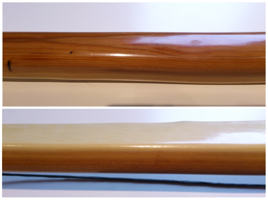

Hier noch Fotos der Oberfläche - hätte nicht gedacht, dass mir ein glänzendes Finish gut gefällt.

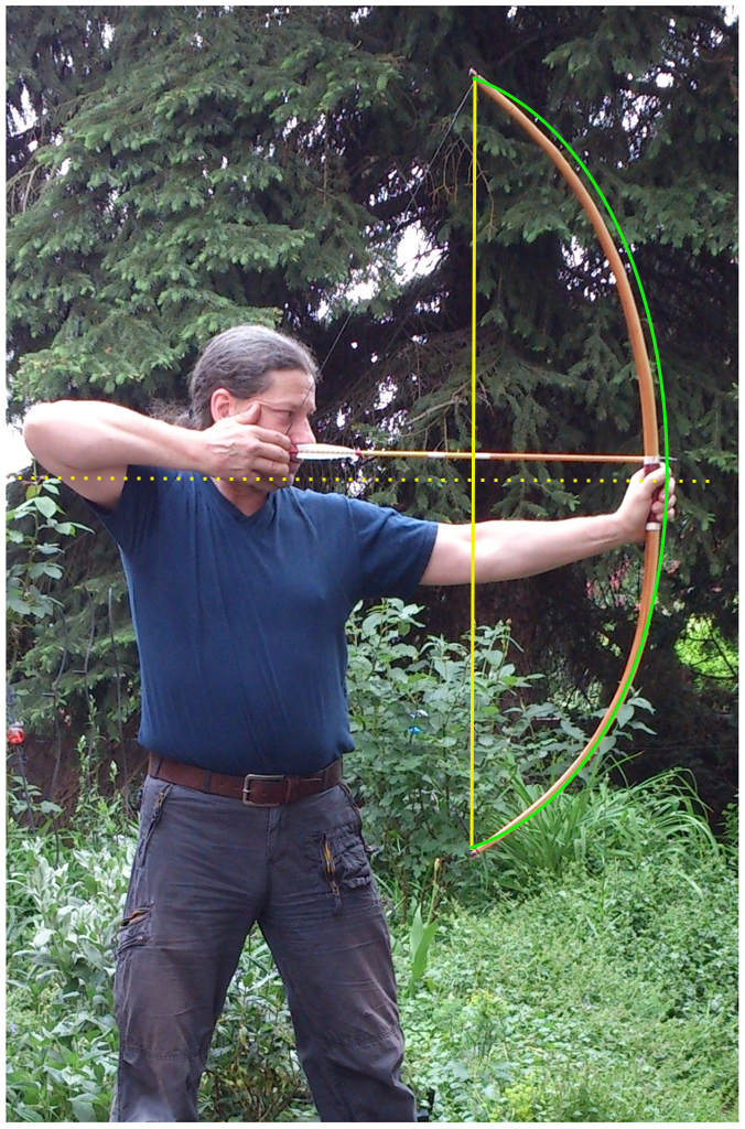

Hallo Blacksmith, woran leitest Du ab, dass der obere WA zu stark ist? Tatsächlich sind mir Gestern beim schiessen einige (aber lange nicht alle) Pfeile leicht über die Hand gerutscht, was das bestätigen würde.
Blacksmith77K
Beiträge: 6025
Beitrag von Blacksmith77K »
Das sehe ich am Vollauszug, Tiller, Haltung deines linken Handgelenkes, an der Standhöhe, an der Position des Pfeiles im Vollauszug und an dem rechten Zeigefinger deiner Zughand.
Hoffe, dass du aus der Kurve den Soll-Zustand ersehen kannst.
