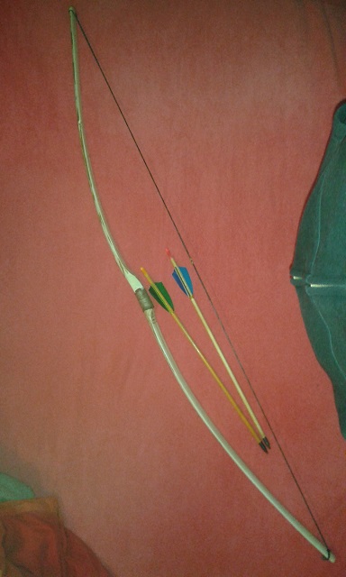

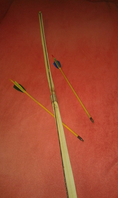

Der kleine Karl will Bogen schießen. Erst reichte ne quietschgelbe Fieberglasflitsche, jetzt aber nimmer. Ein Holzbogen muss her und der auch nicht gekauft, nein Papa muss den bauen. Macht Papa ja auch gern.

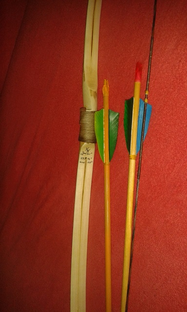

Also mit Junior in den Wald und Haselstecken gesucht, leider verzieht und verdreht der sich beim Trocknen und keine Zeit, um nen neuen zu suchen. Also bauen wir nen sich windenden Propeller, Wurfarme leicht gegeneinander versetzt. Dazu bisher zwei Pfeilchen aus Resten, Frankensteinpfeile sozusagen. Junior ist glücklich, Papa auch.
Mein allererster Bogen mit Nockpunkt. Gewickelt aus Baumwollgarn, machts leichter für den Knirps.

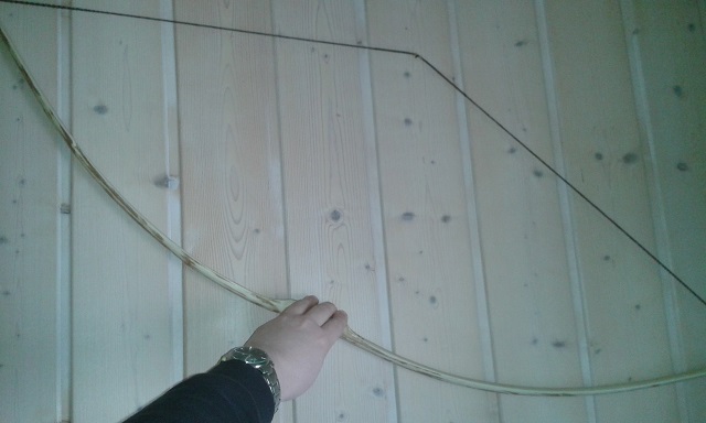

Super auf Sicherheit gebaut. 13# @ 16" und maximal Auszug 18" Wobei der Bogen gute 1,20 Meter hat.
12 Strang Dacron-Sehne, dass die Plastiknocks auch schön aufklipsen.

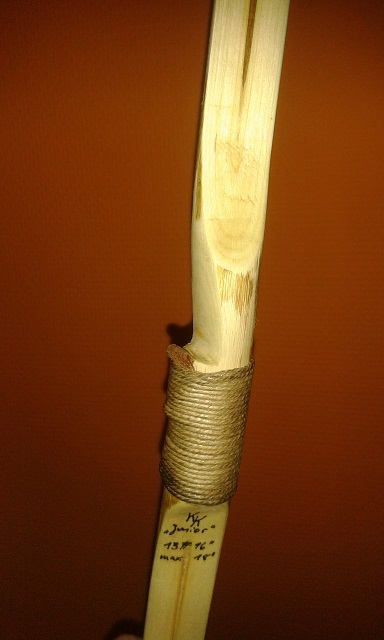

Hi, sieht toll aus, wie hast du den Griff gemacht? möchte auch sowas.
lg thomas
KnechtKarl
Beiträge: 791
Re: Kinderbogen "Junior"
Beitrag von KnechtKarl »
Danke! Der Griff ist einfach nur eine Leinenschnurwicklung. Mit Holzleim fixiert und dann zusammen mit dem ganzen Bogen mit Tungöl behandelt.
