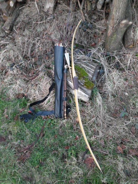

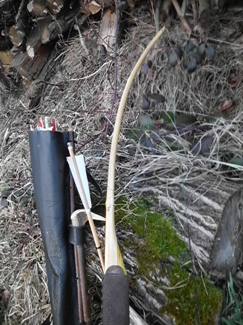

ein neuer Hill style Bogen ist in meiner kleiner Werkstatt geboren, Bambusbacking, Ahorn Mittellage, "action" Boo auf dem Bauch.
Der Griff ist , wie man zweifelsohne erkennt , aus Osage Orange und die overlays der Nocke aus Wenge.
" all three " als Name des Bogens, entstand durch die Probleme während der Bauphase welcher der Griff mir bereitet hatte, alle guten Dinge sind drei, wäre auch passend ;)
Eigentlich zierte ein wunderschöner Griff aus Wenge diesen Bogen, als er fertig war, inkl finish ! , löste sich der Griff aber bei den ersten schüssen, nein nicht die Klebefuge oder unsachgemäßes aufkleben war schuld! Die Wenge entpupte sich als als sehr sprödes Holz und die kurzem Holzfasern sind einfach weggebrochen in einem Teilbereich , Klebefuge war total Ok nur das Holz hat nichts getaugt für die beanspruchung. Nach erstauntem ärgern wurde dann der Osage Griff aufgeklebt mit Epoxy, ok fein nach 2 Tagen war der immer noch leidlich klebrig ....da habe ich wohl die Zutaten falsch abgewogen >:) >:) also wieder runter damit und die Klebereste entfernt.
Wieder durchatmen und dann Bindan Cin genommen, eh meine erste Wahl beim Bogenbau, Griff erneut aufgeklebt und jo hält :)
Also alles in allem hatte mich dieser Bogen ganz schön auf Trap gehalten, eigentlich wollte ich um diese Zeit schon den zweiten fertig getillert haben, aber der liegt noch in seinen unvertigen Einzelteilen hier herum ::)
Derweil hat der Bogen gute 300 Schuß getan, er macht das was er machen soll ausgesprochen gut ! :)
Länge : 68"
Zuggewicht: 60# @ 28"
schön ausgewogen
zwar etwas untypisch für einen Hill aber diesesmal mit overlays , schmal gehalten ;)
..und ich brauch doch mal eine neue Camera. ::) :P
