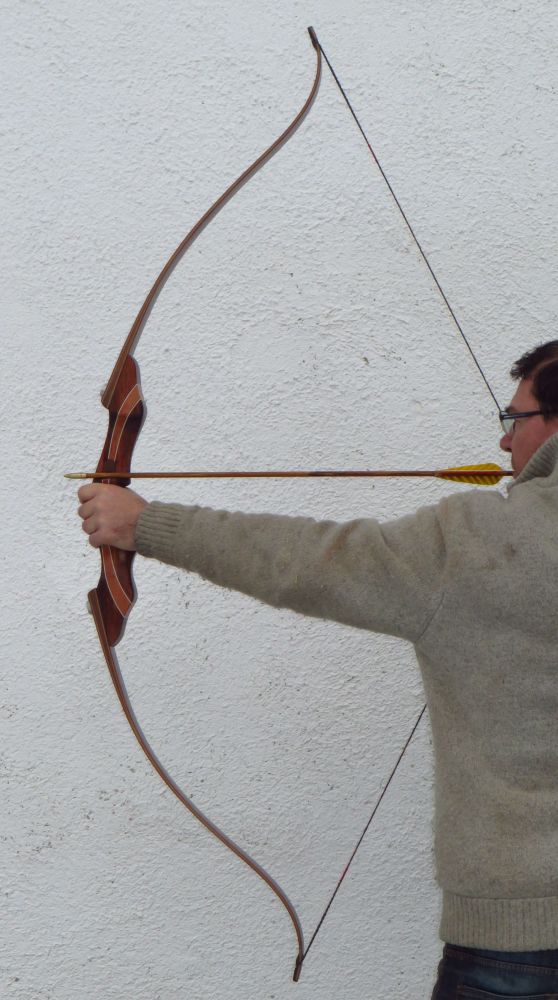

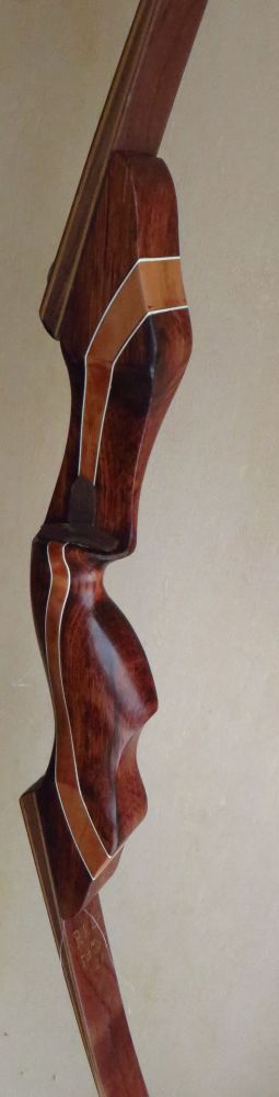

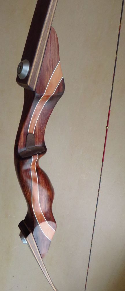

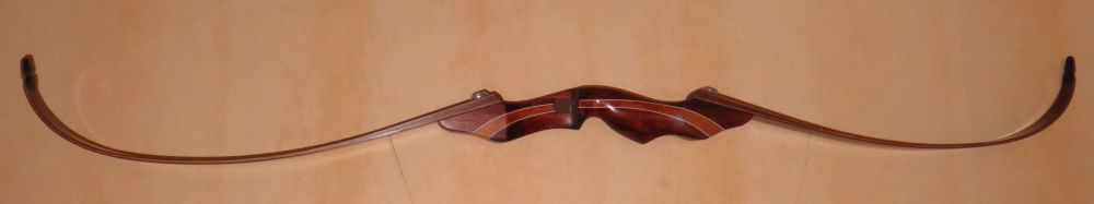

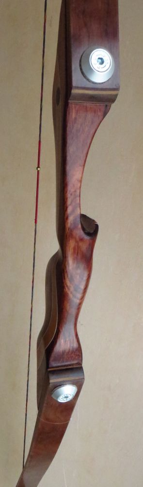

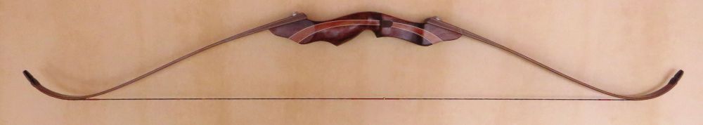

nach den letzten einteiligen Bögen war es mal wieder Zeit für eine Take Down.
Da ich kürzlich eine Bohle Walaba kaufen konnte, sollte der Griff daraus sein, mit einer Einlage aus Birne und weißem Micarta abgegrenzt. Die WA sind mit geröstetem Bambus Kern und dunklem Furnier unter Klarglas. Tips wieder aus schwarzem Büffelhorn.
Der letzte dieser Art kam "nur" auf 33lbs, daher wurden die WA jeder 5cm gekürzt und die Laminate insgesamt 0,4mm dicker. Heraus kam ein 50lbs Bogen. Etwas mehr als erhofft, aber dafür fliegen die Pfeile auch bei einem 60m Weitschuss auf einen Affen ins Ziel.
Die Oberfläche habe ich diesmal mit hochwertigem Schellack von einem Möbelbauer mehrfach überzogen.
Wenngleich etwas zu stark für mich zum regelmäßigen Gebrauch, macht er auf jeden Fall Spaß zu schießen.
anbei die üblichen Bilder und Aufbau

Schöner Bogen! Was ich mich grad spontan beim Auszugsbild gefragt hab - wie weit könnte man den theoretisch ausziehen? Sieht so aus als ob der noch einiges vertragen könnte.

beim Betrachten der Bilder im Vollauszug sehe ich, dass ich den Bogen schräg nach vorne kippe. Auf Standhöhe ist er aber symmetrisch. Heißt das, ich sollte den Nockpunkt etwas tiefer setzen? Beim Schießen merke ich nichts nachteiliges.
Rainer
Rainer
