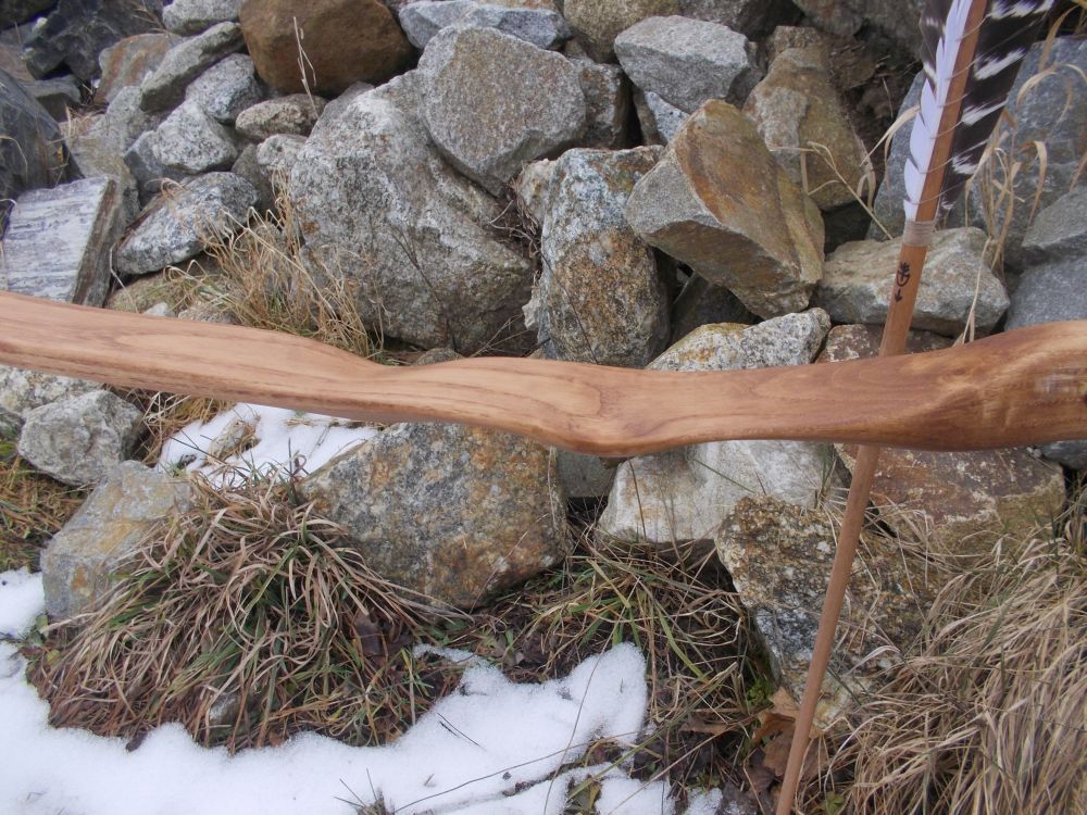

Er hat zwei Wellen im oWa die ich etwas steifer gelassen habe und er schießt ganz flott :D

Welle im oberen Wurfarm
Wellen von der anderen Seite

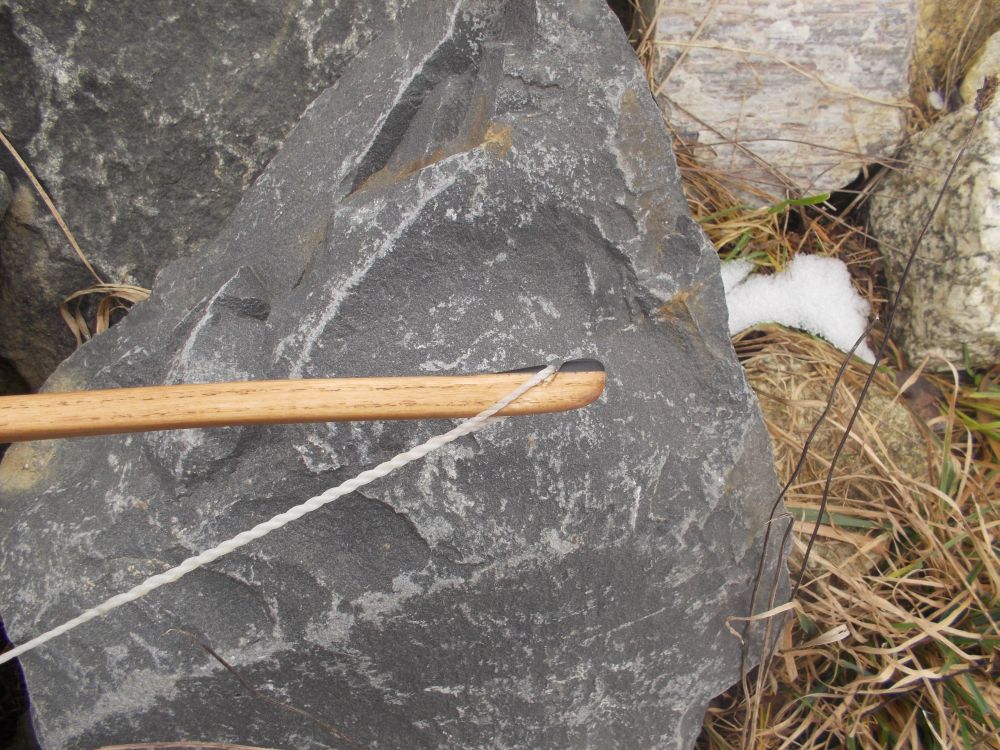

Sehnenverlauf nicht gaaanz mittig
Nocke oben
Nocke oben

GEfällt mir richtig gut. Die Overlays noch etwas schräger ins Holz gelegt und die Tips würden noch gewinnen.
Die Wellen hast du gut hin gekriegt. Schön getillert.

Sehr schick! Die Welle hast du wirklich gut in den Bogen eingebaut.

Hast Du gut gemacht vor allem für den vierten Bogen, war das Holz doch recht anspruchsvoll mit den Wellen. Auch am Tiller gibts nichts zu meckern. Mach weiter so. Holzlegastheniker wie ich brauchen gute Bogenbauer. :D
