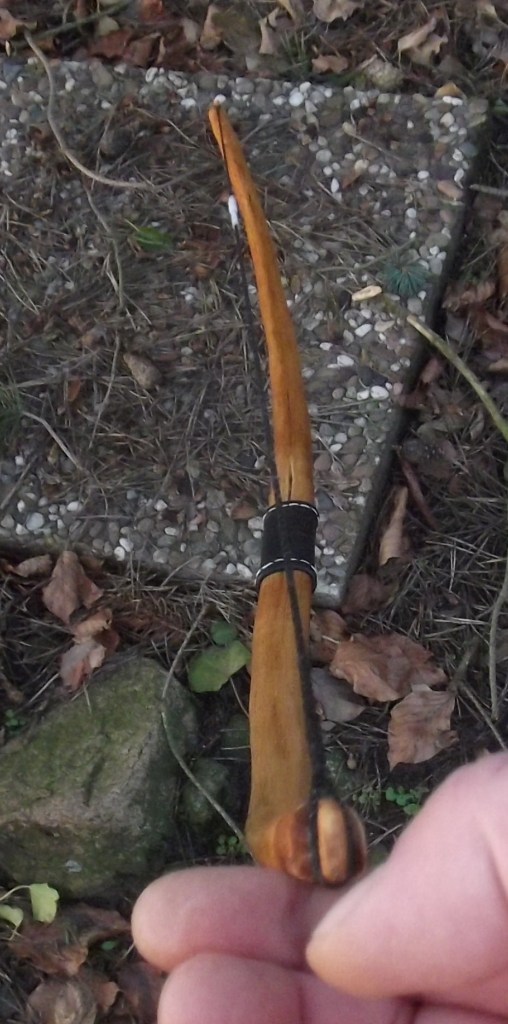

...aufgenähtes Griffleder...<br />(noch ohne Arrowpas)

Hi, gefällt mir schöner gleichmäßiger Tiller. Mit was hast du den Bogen eingelassen oder gebeizt. Die Farbe gefällt mir.
LG Schnabelkanne
eddytwobows
Beiträge: 4299
Re: Haselbogen "Twen" für Einsteiger / 20#@28"...
Beitrag von eddytwobows »
@schnabelkanne...
Dankeschön... :) und Hoppla, ja, ganz vergessen... :)
Das Finish ist mit 320´er Sandpapieranschliff und anschließend mit vier Lagen Clou-Bienenwachslasur, rotbraun gemacht... :)
