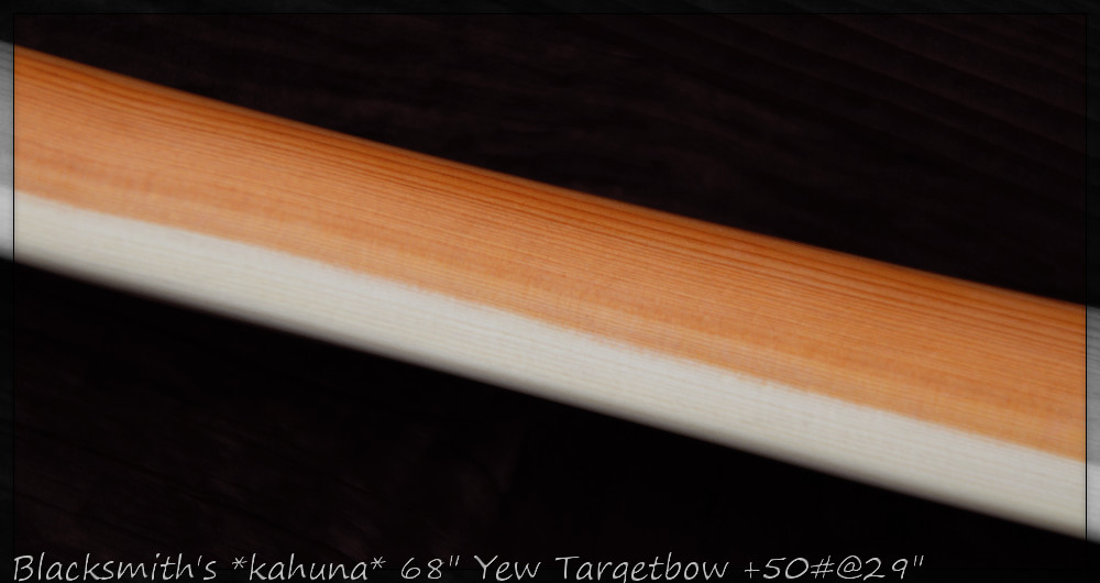

Ein 68" Eibebogen mit bischen über 50#@29" im ELB Design. Feines Holz mit sehr guter Rückstellkraft, 2 Wasserbüffel-Hornnocken und eine 12 Strang BCY Spectra 652.
Knackig flotter Bogen, der dem neuen Besitzer hoffentlich viel Spaß bereitet. (...mir hat das Einschießen durchaus Laune gemacht...) :)

Sehr schön :)
Geiles Holz ;D

Keine Frage, bildhübsch :)
schön gleichmaßig gewachsenes Holz, hast da mal die Griffmaße dazu ?

Ja habe ich. 28x25mm im erhöhten Griffbereich, die Fades laufen dann runter auf 28x20mm.

Hallo, wieder ein sehr schöner Bogen - ich mag ja diese leichten und schlanken Bogen. Sehr schön auch die Charakterwellen im unteren Wurfarm.
