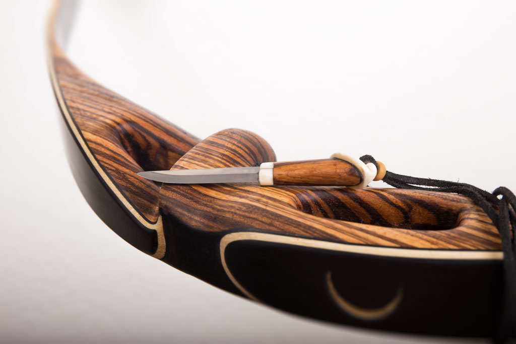

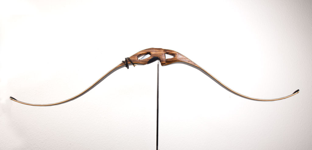

Hallo alle zusammen!
Ich möchte jetzt mal den Bogen präsentieren an dem ich schon seit letztem Jahr arbeite. :)
Die Zeit der Kurzbögen ist bei mir noch nicht vorbei aber viele Leute haben gesagt ich solle mal solch einen Bogen OHNE quitschige Farben bauen. Also gesagt, getan. Ich habe mir ein paar Infos von nem Bogenjäger geholt und mal einen "Meia-Lua" im "Jagdstill" gebaut. Da ich relativ große Griffstücke baue hatte ich auch noch etwas Platz um ein Gimmick einzubauen. Im Griff steckt nämlich ein kleines Messer. Es ist wirklich nicht groß aber rasiermesserscharf. Keine Angst..der Abstand zwischen Klinge und Bogengriff ist so gewählt das man wirklich Finger wie Bleistifte bräuchte um versehendlich reinzugreifen. Das Messerchen wird durch ein Stück Leder in seiner Position gehalten und kann also auch nicht ausversehen aus dem Griff fallen. Ansonsten ist der Bogen diesmal nicht auf hochglanz poliert sondern sogar noch mattiert worden um keine unnötigen Lichtreflexe während der "Jagd" zu produzieren. Also Sehnendämpfer habe ich etwas Fuchsfell genommen und bin erstaunt wie leise der Bogen ist. Man hört Ihn wirklich so gut wie gar nicht.Gegen schwitzige Hände an heißen Tagen habe ich an den Griff noch etwas Perlrochenleder gemacht und muss sagen das sich das echt abgefahren anfühlt. :)
So...jetzt ein Paar Fakten:
Bogen:
Sehnenlänge: 44 Zoll
Auszug: 30 Zoll
Zuggewicht: 55 Pfund
Griff: poliertes Zebrano mit Tungöl-finish
Gewicht: 500 Gramm
Tips und Pfeilauflage: Impalahorn
Sehne: 14 Strang Fastflight, endlos
Wurfarme: 1mm Schwarzglas, 2mm normales Bambus, 2mm carbonisiertes Bambus, 0.85mm Schwarzglas
Messer:
Klingenlänge: 5 cm
Länge über alles: 9 cm
Klingenmaterial: rostfreier HSS-Stahl
Griff: poliertes Zebrano und Warzenschweinelfenbein mit Lederband
..boa..das sind diesmal viele Bilder.
Ich hoffe das Bögelein gefällt euch!

Der gefällt mir echt super!
Vor allem die Löcher im Griff :)
Aber auch Farbgebung und Wahl des Holzes :)
Noch etwas länger und 10# weniger..... ;)

Hey, des Wahnsinns fette Beute - sieht der scharf aus! Und Benedikt hats mir aus Mund genommen - die Löcher im Griff bringens volle Kanne. Sehr, sehr schön. Die kleine Mondsichel!!

Der sieht echt bombe aus! Das Zebranoholz sieht echt super aus.
Aber mal ne andere Frage. Die Sehne liegt an den Tips ja ein wenig auf den Wurfarmen, oder? Ergibt das keine Geräusche wenn die Sehne an die Wurfarme "knallt"?

Nein die Sehne liegt nicht an. Da kannst du zwar ein dickes Stück Papier mit einklemmen aber Sie liegt NICHT an. :)
Wie schon gesagt das Bögelein ist flüsterleise. Hätte zwar selbst nicht dran geglaubt das Sehnendämpfer so viel ausmachen aber ich bin immernoch etwas erstaunt!
