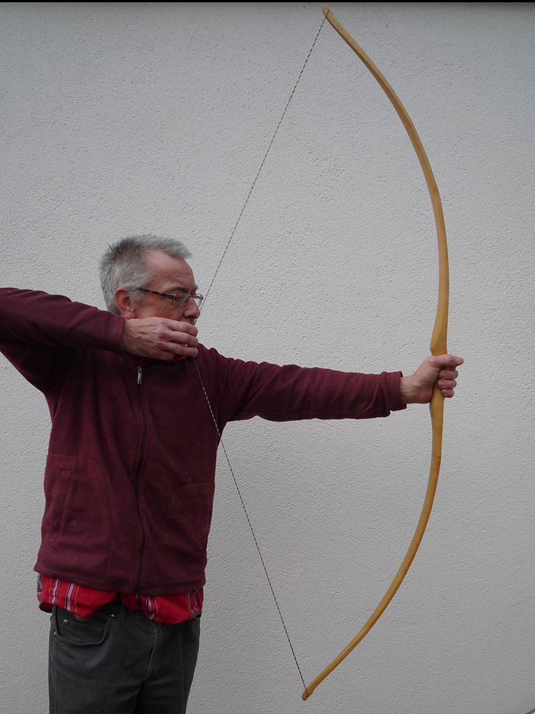

Hallo Allerseits
Nach dem ich jetzt schon ein Jahr viel hier mitlese und fleißig Bogen baue, ist es Zeit auch mal was zu präsentieren. Sozusagen meine Zwischenprüfung nach dem ersten Lehrjahr. Die Robinie hab ich freundlicher Weise mit noch mehr anderen Staves von Neugier geschenkt bekommen. Das ist mein erster Bogen der nach meinem Empfinden richtig gut und flott schießt. Er düfte ca.1000 Schuß hinter sich haben.
Bogenlänge 167cm
Sehnenlänge 159 cm
50lb @ 28#
Gewicht ohne Sehne 527 g
Am Fadeout ist der Bogen 3,9 cm Halbpyramide auf 7mm.
Sehne 12 Strang FF
Standhöhe 15cm
abgespannt + Standhöhe
Auszug 27#
Auszug 27#
Sehnenverlauf
Sehnenverlauf
Griff
Griff
Tips aus stehen gelassenen Jahresringen
Tips
Tips
Gruß Wolfgang

Objektiv:
Toller Bogen! :)
Subjektiv:
Die Grifform ist nicht meins, und das mit den Jahresringen an den Tips wäre mir viel zu unsicher. Ich hab ja schon so einiges an Robinie gemessert, und entlang des Frühholzes wird so ein kleines Stück schnell mal abgespalten.

Hallo, auch Deine Zwischenprüfung1 gefällt mir sehr gut. Echt sauberes Finish (kein Wunder bei dem Lehrer, aber selbst der beste Lehrer hilft nix, wenn man es nicht umsetzen kann). Und das Griff-Gimmik find ich klasse, genauso wie das Overlay. Wenn das schon 1000 Schuß gehalten hat - why not!.

Griff ist ja Geschmacksache und die Tips auch, wird schon halten 8) , ansonsten gibt es nichts zu meckern. Toller Bogen und sauberer Tiller. Und so wie der Bogen verarbeitet ist scheinst du auch ein Händchen für den Bogenbau zu haben, alle Daumen hoch.

Ich finde den Griff cool. Das ist mal etwas anderes und ich habe mir so einen Griff auch einmal vorgestellt, habe es aber nicht hingekriegt. Und wenn Dein Bogen 1000 Schuss hinter sich hat, wird er wohl auch halten. Ich habe eine übel vertillterte Robinie, die ich mit Gewalt und HLP zurückgebogen habe. Die ist dann bauchseitig gebrochen. Aber nach einer Kur mit Epoxy und einer dicken Wicklung hat der Bogen nun auch 1000 Schuss hinter sich, hält und hat immerhin ein Zuggewicht von 30#.
Also: Herzlichen Glückwunsch! :-)
