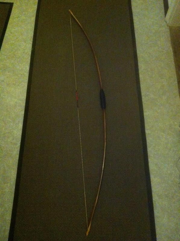

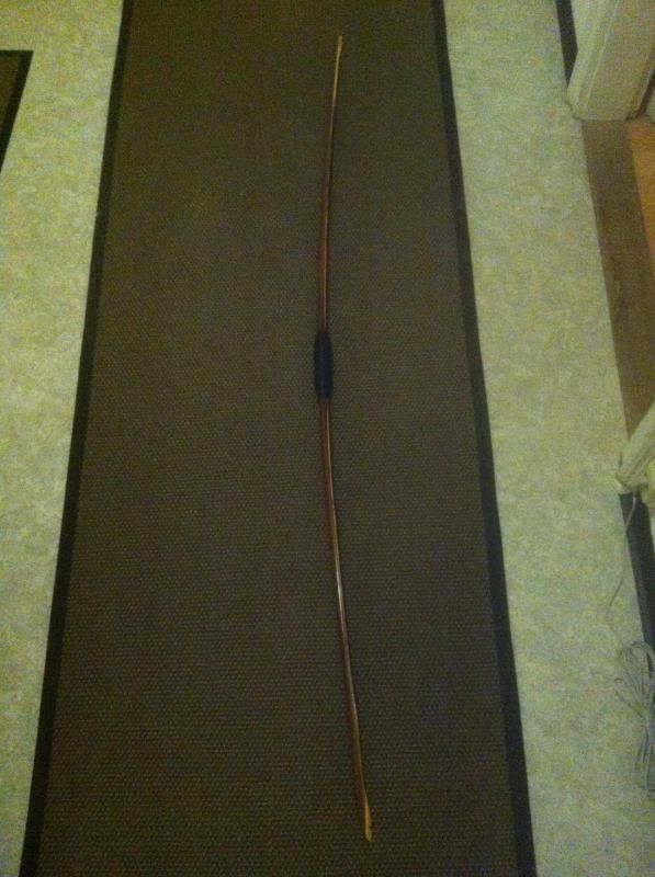

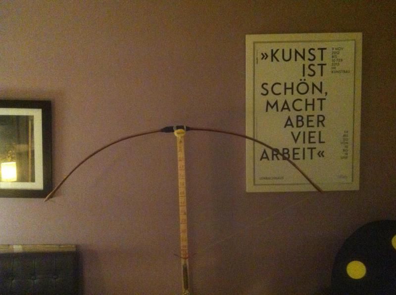

Hallo..also, hier noch ein laminierter Bogen..auch massaranduba mit bambus backing, und eibe fur die overlays. Der Bogen ist 69" lang, in der mitte, 1" brite, und dann durch die spitze wird duhner...er hat Perry reflex 2" und das Zuggewicht des BOgens, ist 40lbs @ 28"..warscheinlich kann man den Bogen weiter ziehen, bis zum 30" aber ich habe es erlich nicht probiert..hier sind die Bilder
Der platz wo der pfeil steht,ist meistens an meiner Bogen 1" hocher von der mitte des Bogens..(pfff, das habe ich total schlecht erklart, aber hoffentlich habt ihr verstanden..:) )..deswegen, sehen manchmal die Bogen asymmetrisch aus..

Sehr schöner leichter longbow, gefällt mir sehr gut, vor allem die 'used' Optik - auch wenn Bambus quasi 'ne Todsünde für Puristen darstellt.
Der Pfeil wird bei english longbows und 'off hand' eigentlich immer mind. 1/4 bis 1 Zoll über der Waagerechten (square) eingenockt, das hast du soweit auch gut genug erklärt, denke ich. ;)
Die Standhöhe könnte evtl. noch etwas reduziert werden und der Perry-Reflex hätte am UWA leicht stärker ausfallen müssen, so schwächelt es ein wenig. Bambus verträgt und benötigt meist auch enorme Vorspannung um den Reflex nicht wieder zurück zu ziehen...

Hallo und danke dir fur die TIps, aber, leider, habe ich nicht wircklich verstanden was du sagen wolltest..es gibt ein paar worte die ich nicht kenne.."hatte am UWA leicht starker ausfallen mussen, so schwachelt ein bischen"..das habe ich leider nicht verstanden :(

Er hat folgendes gemeint:
Der Perry-Reflex hätte am unteren Wurfarm etwas mehr sein dürfen, so, wie es im Moment ist, sieht es ein wenig so aus, als ob der untere Wurfarm schwächer wäre.
Sschöner Bogen, gefällt mir :)

Ohh..endlich habe ich verstanden..also, das ist nur weill ich den Bogen nicht richtig gestellt habe..der Bogen wollte einfach nicht stehen wie ich wollte um das bild zu machen...beide Wurfarme haben den selben reflex..das ist so, 6-7cm auf die andere seite..:)
