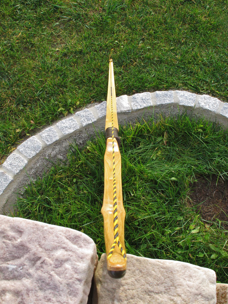

Lederfriff mit Kuhhorn-Verzierung

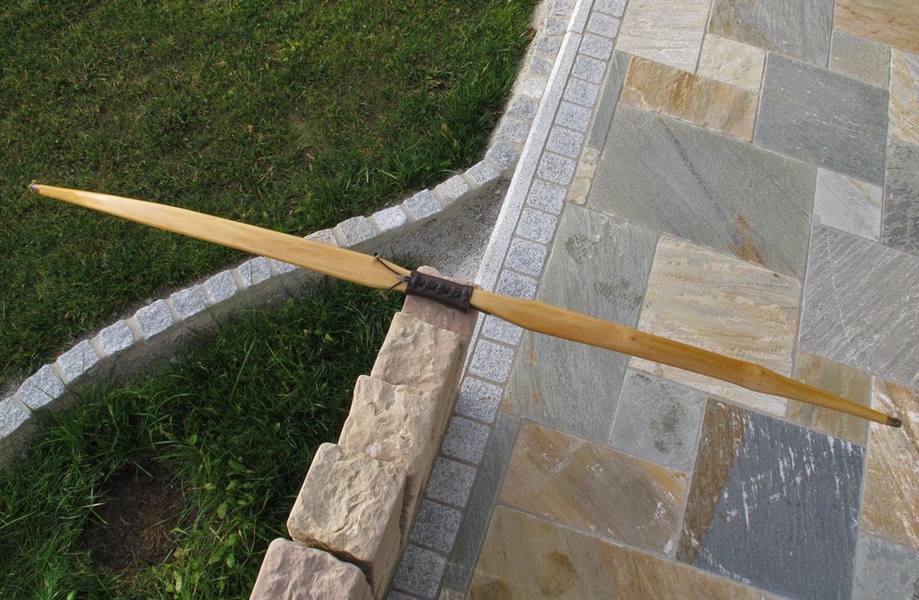

Kuhhorn Tips
Kuhhorn Tips

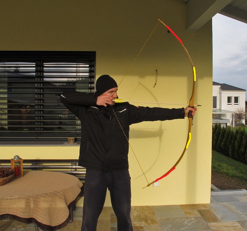

Vollauszug
Vollauszug
Vollauszug
Vollauszug

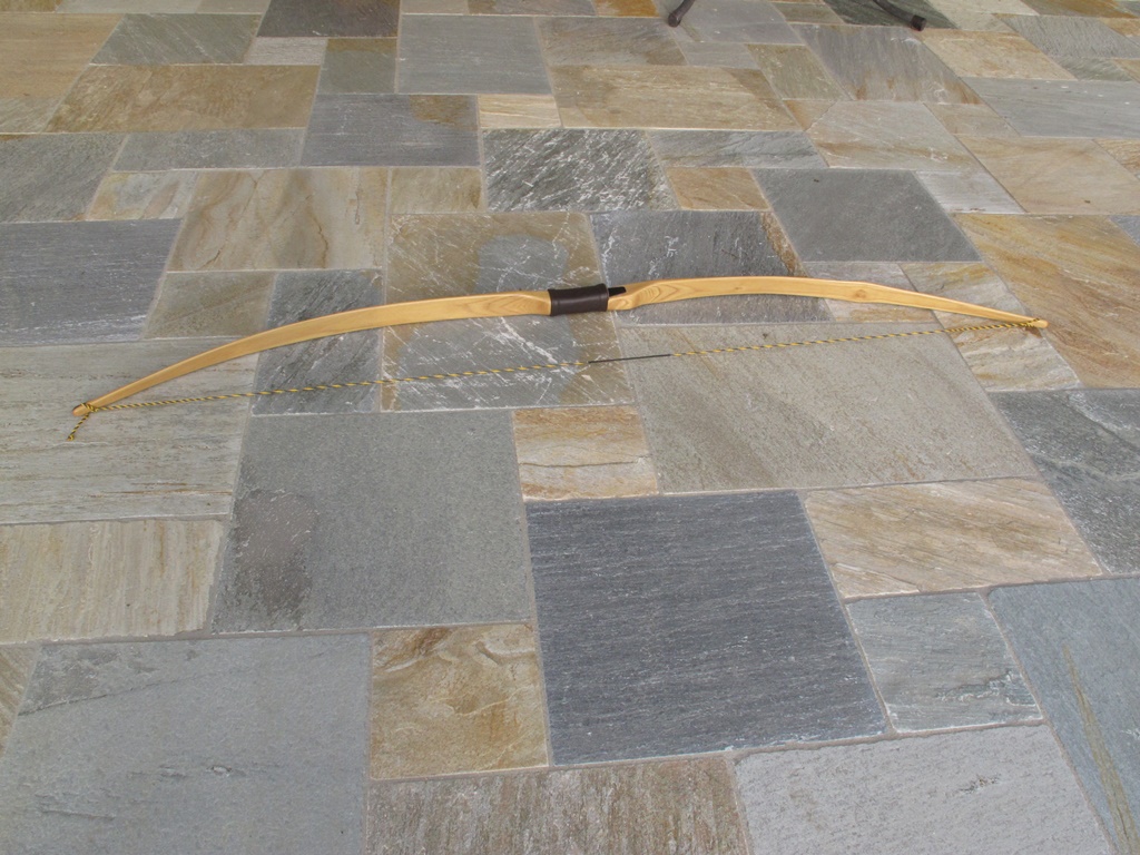

Hier sind noch ein paar Bilder.
Lg
Christoph

Danke für eure Worte. War mir nicht ganz sicher ob ich den Biegebereich noch weiter nach außen machen sollte.
Habe hier nochmals das Foto mit dem Vollauszug hochgeladen. Also die roten Bereiche sollten sich eurer Meinung nach
mehr biegen. Und wie Akila schon erwähnt hat sollten sich die gelb eingezeichneten Bereiche auch mehr biegen, oder?
Lg
Christoph

zerobuster hat geschrieben:Danke für eure Worte. War mir nicht ganz sicher ob ich den Biegebereich noch weiter nach außen machen sollte.
Lg
Christoph
Christoph..der obere wurfarm, konntest du fur den Moment so lassen, besonderes da, neben der Fades..wo du die gelbe streichen markiert hast, ist ein bischen zu weit, und wenn du dieses Bereich schleifst, dann, kannst du den Ganzen Bogen kaput machen :). Zuerst versuch, nur da, wo du die rote streichen markiert hast, zu arbeiten, und dann, noch ein bild machen ;)
Gringo
Beiträge: 795
Re: Mein erster Bogen - Robinie 40#@29
Beitrag von Gringo »
Jawoll, da hat der Akila vollkommen Recht.
Am oberen WA bloß nicht, da wo du gelb markiert, hast schwächen.
Da baust du dir sonst ein schönes Schanier rein.
Vor allem nicht bevor du die roten Markierungen geschwächt hast.
Einen Bogen tillert man von den WA Enden zu den FA hin.
Deine roten Markierungen sind soweit ok.
Nur den unteren viel behutsamer bearbeiten, denn da ist es nicht so dramatisch.
Und bitte lass dir Zeit!
Du kannst den Bogen auch einmal über eine längere Zeit aufgespannt lassen, mal Duschen gehen, etwas zu essen machen oder sonst wie deine Zeit verbringen. Dann mal wieder weiter machen. Das hilft.
Ich habe mal eine Robinie über Nacht aufgespannt gelassen und dann weiter getillert. Ich hatte dann ein völlig anderes Tillerbild als am Vortag.
Robinie ist soooo faul... ::) ;)
Ein glückliches Händchen und viel Geduld wünsch ich dir beim Nachtillern.
Gringo

zerobuster
Beiträge: 90
Registriert: 25.06.2013, 08:38
Beitrag von zerobuster »
freut mich das der Bogen euch gefällt.
Ich habe den Bogen von den Fades zu den Wurfarmen hin getillert, also genau falsch rum.
Aber danke für den Hinweis Gringo, das nächste Mal werde ich es richtig machen.
Schon wieder ein Stück mehr in meinem Erfahrungskiste, super :)
Lg
Christoph
