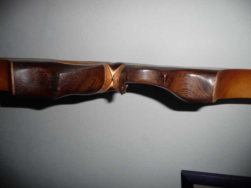

Nachdem ich den letzten Tokahe mittlerweile ein Jahr ohne Probleme geschossen habe konnte ich beim Neuen mal etwas teurere Hölzer verwenden.
Der Bogen hat eine Länge von 60'', und 45#@28'' Gewicht hat er 1240Gramm.
Im Griff habe ich Wenge mit Kirsche verbaut, im Zierlaminat ist noch ein Streifen Ahorn zusätzlich drin.
Die Wurfarme im Kern müsste Zwetschge sein, das Sichtlaminat ist Eibe und noch 0,8mm Glas.
Detail Griff, vom Farbenspiel der Wenge war ich doch positiv überrascht

Sehr schön verarbeitet, Respekt! Man sieht, wie sauber Du gearbeitet hast. Die Materialien ergeben auch ein sehr schönes Farbspiel.
Aber 1,2kg finde ich schon einen ziemlichen Whopper am langen Arm!

Die Farbkombi gefällt mir gut.
Hast Recht, das Farbspiel der Wenge hätte ich auch so nicht erwartet.
Evtl. greife ich da auch mal zu.
Ein schönes Stück.

Sehr schön :)
aber auch ein bisserl "wuchtig" im Griff.

Wuchtig muß sein...ich mag das einfach. Erstens hab ich was in der Hand und zweitens kann ich mir den Bogenköcher sparen, den wohl die meisten wegen dem Gewicht dran haben und sich ihre schönen Bögen damit verdecken ;D

Eine schöne Arbeit. Das Griffdesign ist gaaar nicht meins...aber es ist trotzdem ein schöner Bogen geworden.
Kann es sein das du schwere Bögen magst? ;-)

Sieht schick aus, obwohl mir das Mittelstück zu wuchtig wäre und das Gewicht viel zu hoch ...
