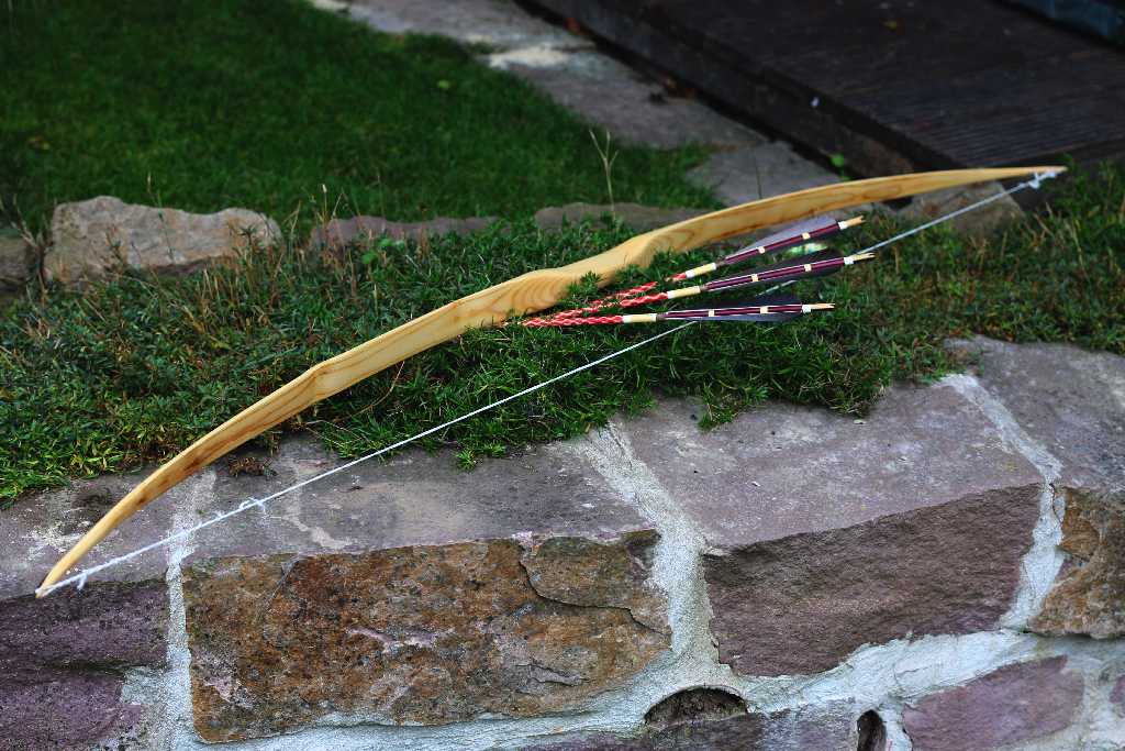

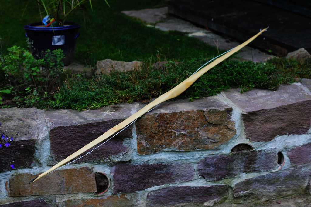

Moin moin!

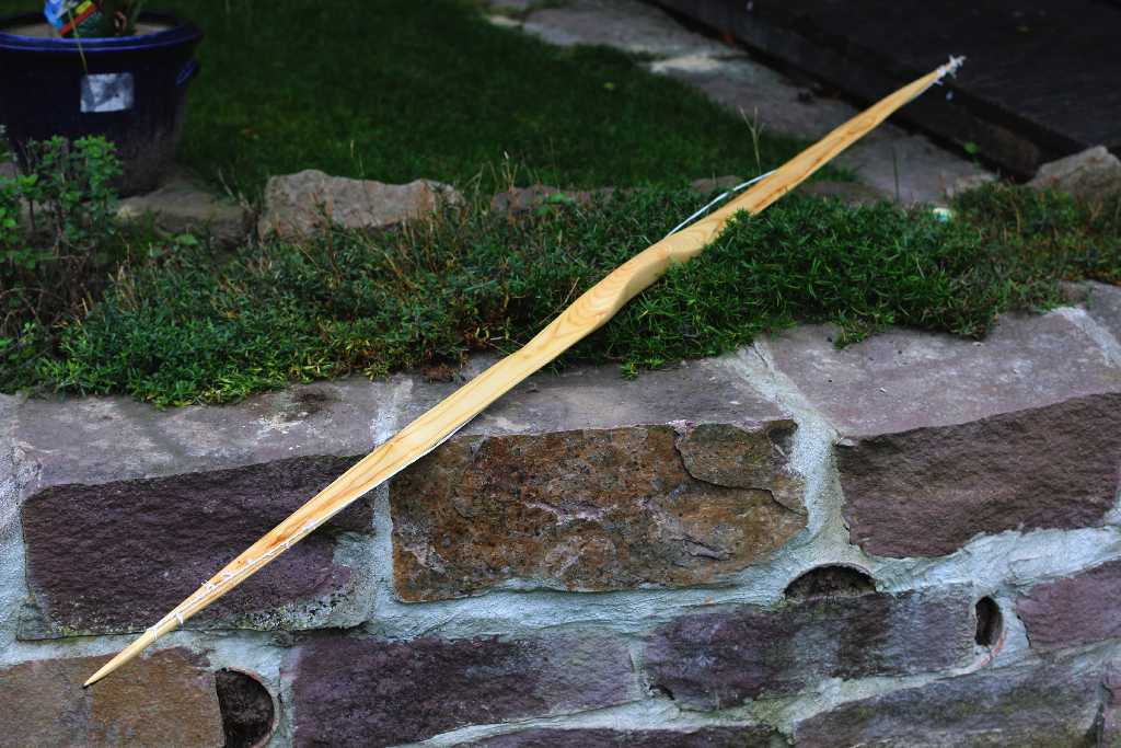

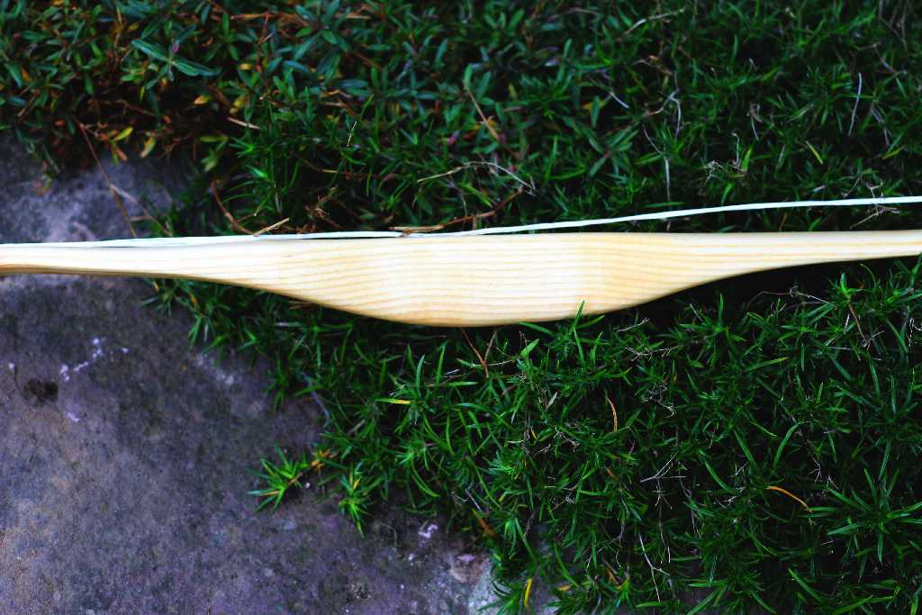

Dieser Bogen ist schon vor dem Q&D in Worms dieses Jahr fertig geworden, allerdings fehlte mal wieder die Zeit die Bilder zu machen und einen Thread zu gestalten. Da ich jetzt langsam anfangen sollte, meine Hausarbeit zu schreiben, ich bereits aufgeräumt und geputzt habe, schiebe ich noch die Threadgestaltung vor den Beginn der Uniarbeiten ;D
Zum Bogen:
Holz: Esche
Länge: 168cm
Zuggewicht: 30#
Auszug: 28"
Gewicht: 424g
Tips aus schwarzem Wasserbüffelhorn
Griff ohne alles
Finish: 5 Schichten Leinölfirnis
Sehne: 10 Strang FF
Der Bogenbauch wurde kräfitg getempert, Set hatte er vorher. Nun ist dieser auf 0 direkt nach dem Abspannen. Getempert wurde unter vorspannung rund 30 Minuten pro Wurfarm.
Besonderheiten bei den Tipbereichen:

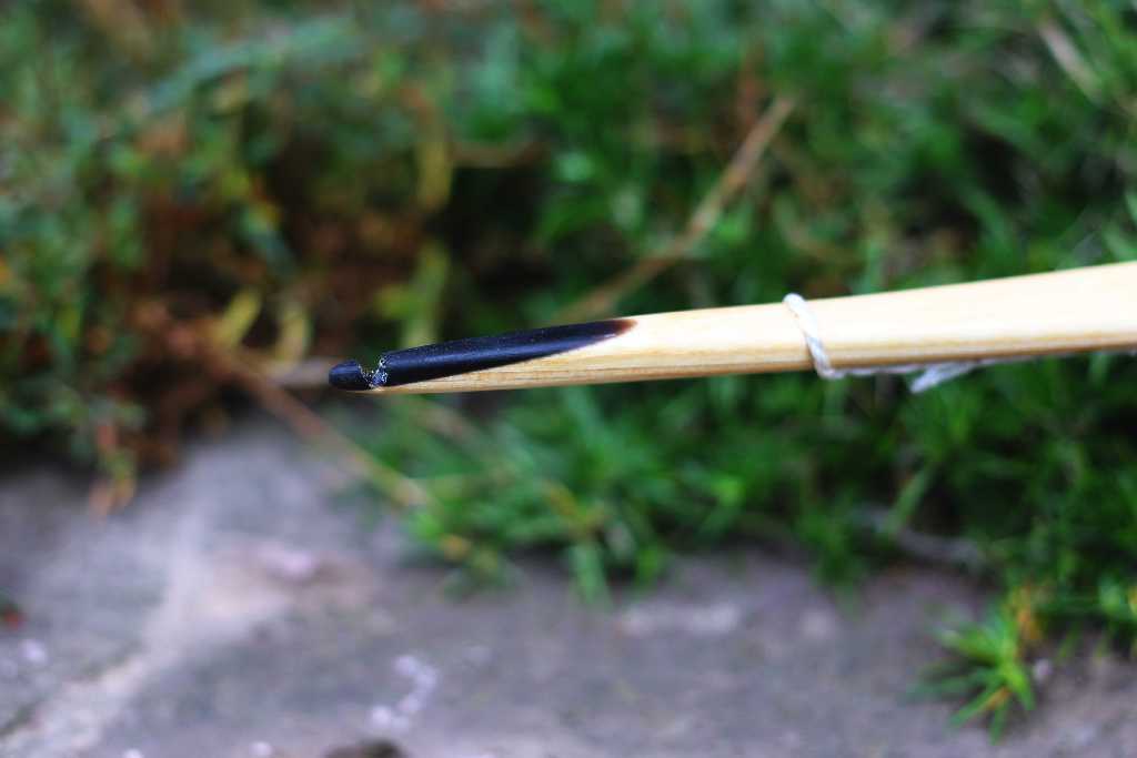

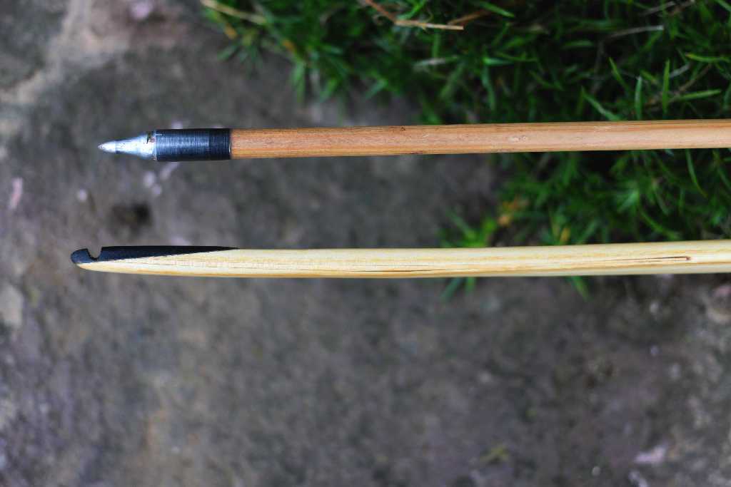

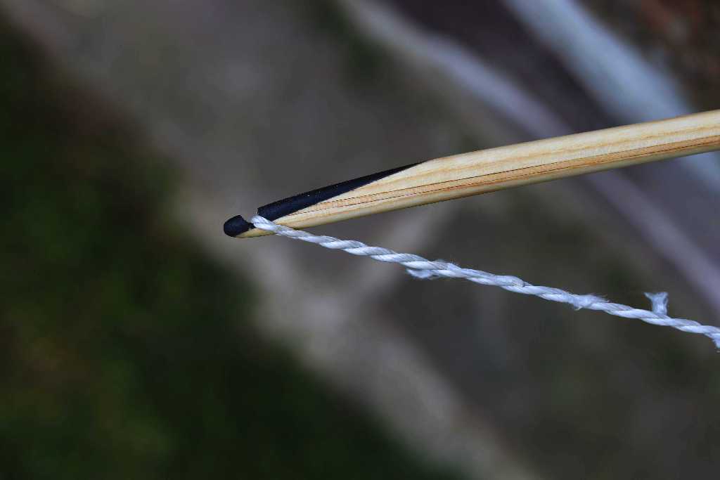

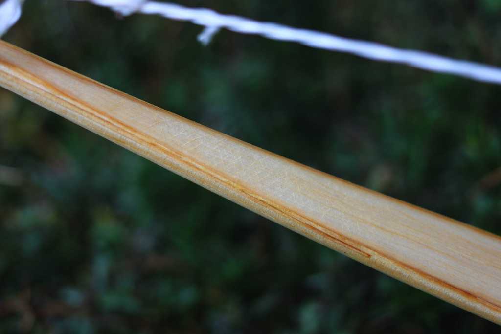

Hier habe ich mit der Japansäge parallel zum Bogenrücken einen 17 cm langen Schnitt gesetzt. der Schnitt verläuft 5 mm "unter" dem Rücken. Hier wurde dann unter Vorspannung ein Stück Ahornfurnier einlaminiert. Dadurch konnten die Tipbereiche schön dünn und schmal gestaltet werden. Ab den letzten 8cm konnte ich unetr 1cm Breite gehen. An der Sehnenkerne sinds noch 4mm Breite bei 5,5mm Dicke. Beim Beginn des Laminierten Bereiches hat der Bogen eine Breite von 19mm und eine Dicke von 7mm. Richtung Tip wird der Wurfarm linear schmaler, aber auch wieder ein wenig dicker. Bis zu 10mm.
Insgesamt bin ich ein wenig an die Grenzen gegangen, das ist klar. Dennoch glaube ich, dass noch mehr drinnen ist! Bei stärkerem einbringen einer Recurve Form könnte man auf diese weise schön leichte, mitarbeitende Racurves schaffen. Mal sehen, was mir da noch so einfällt.
Hier die Bilder:
LG. Daniel
Selfbower

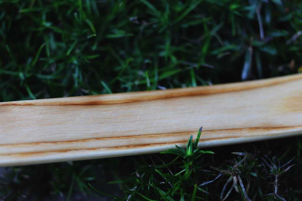

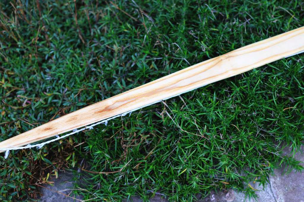

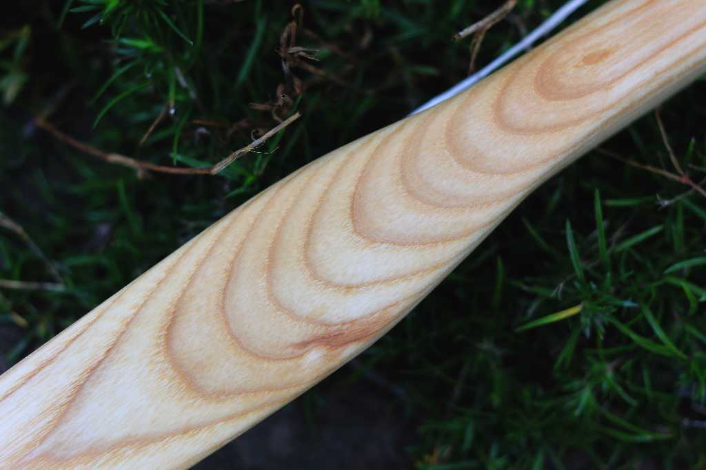

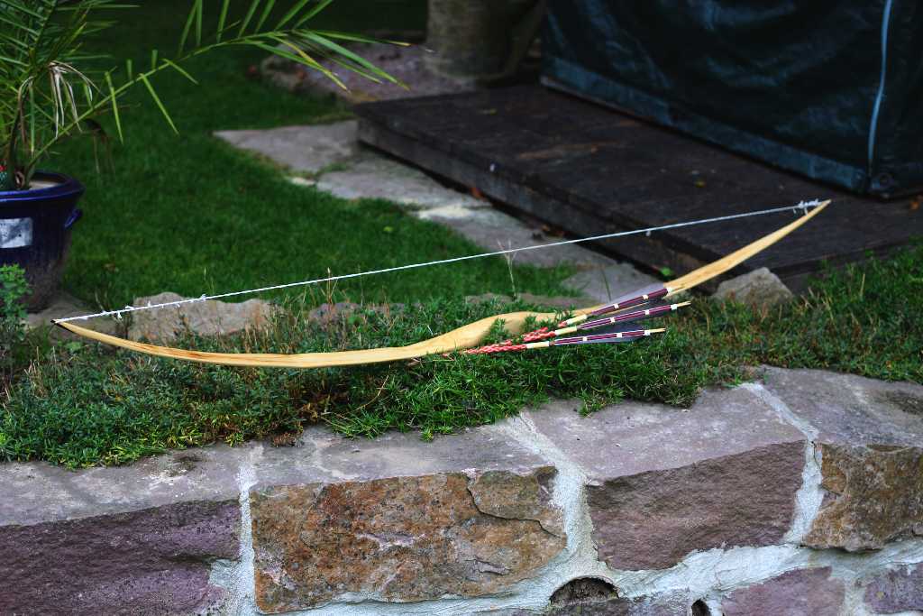

Trotz vorsichtigem Tillern hat er einige Knitter am Bauch und auch in den Laminierten Bereichen... naja Ich rege mich darüber bei Esche doch auch garnicht mehr auf... auch wenn die Ringe schön dick waren und einen recht hohen Anteil an Spätholz hatten... Egal. Schießen tut er ganz angenehm. Mit leichten Pfeilen umso besser. Handshock merke ich keinen. Insgesamt hat der Bogen einen schön weichen Auszug ;)
Ich hoffe er gefällt Euch und hält noch ne Weile... ca 200 Schuss hat er runter. Mal sehen ob die Tips das über einen Längeren Zeitraum mitmachen ;)
LG. Daniel

Ist der Griff genau mittig, oder hältst du den Bogen beim Auszug falsch herum? Irgendwie sieht das ein wenig unharmonisch aus mit dem Pfeil so weit oben.

Warum hast du die Overlays so tief eingeschnitten?

Ich frage mich die ganze Zeit, was es bringt, wenn man ein dünnes Furnier parallel zum Rücken einleimt. Hätte das ohne Funier nicht gehalten? Wäre es nicht besser, wenn man den Tips sehnkrecht verstärkt?
Aber ansonsten gibt es nix zu meckern. Obwohl, gemeckert habe ich ja garnicht. ;)

Firestormmd hat geschrieben:.....Wäre es nicht besser, wenn man den Tips sehnkrecht verstärkt?
Dass war auch mein erster Gedanke aber da die Tips, so wie es aussieht höher als breit sind wäre dass in dem Fall wohl nicht gegangen.
Vermutung meinerseits.

Also wenn ich die senkrecht eingeschnitten hätte, wäre es mit dem Verleimen unter Spannung nicht so gut gegangen... da hilft es schon, wenn der Schnitt parallel zum Rücken ist.
Was das Bringt? Nunja... ob das vom Gewicht her was bringt ist fragtlich... die Tipbereiche sind auf jeden Fall sehr viel dünner, als ohne Laminat.
Der Griff ist genau mittig... ja ^^ daher die etwas erhöhte Pfeilposition
