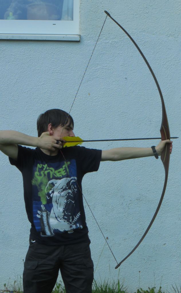

hallo,
hier jetzt der vor einiger Zeit angekündigte Langbogen ohne Glasgelege. Aufbau ist Bambus Kern mit Kohlefaser auf Bauch und Rücken. Nach einigen Fehlversuchen hat es jetzt doch geklappt, zumindest bei diesem Bogen.
Der Genauere Aufbau ist im PDF Anhang. Da die Kohlefaser so nichtssagend aussieht , habe ich ein schönes , dunkles Furnier aussen drauf laminiert und den Bogen geölt. Kürzlich hatte ich bei einem Recurve Bogen mit fast identischem Zuggewicht die Geschwindigkeit einmal mit Fast Flight und einmal mit Dacron Sehne vermessen. Diese Messung habe ich jetzt mit den gleichen 283gn Pfeilen bei diesem Langbogen mit Dacron Sehne wiederholt. Es kamen die gleichen 170ft/s heraus, was ja angeblich nicht schlecht sein soll.
Den Bogen schieße ich jetzt erst mal ne Weile. Er fühlt sich gut an im Abschuss, mit den Sehnendämfern schwingt er auch trotz der dünnen Wurfarme nicht nach.
Ach ja, der Name Schnappi stammt daher, dass er bei zu geringer Standhöhe umschlagen kann, da es 2 stabile Positionen gibt bei einer Sehnenlänge. Bei richtiger Standhöhe ist das aber kein Problem.
Rainer
Rainer

Sehr schöner Carbon-Laminat-Bogen, gefällt mir optisch gut...
Wenn Du jetzt auch noch ein Foto vom abgespannten Bogen mit reinstellst, geht der gleich mit in die BdM-Liste...

Seh ich das richtig das du bauchseitig nur das Carbon über die Fadeouts gezogen hast? Das hällt?
Aber sehr schön dokumentiert hast du den Aufbau.
Der Bogen sieht aber auch schick aus. Wobei mich 170 fps etwas wundern. Ich dachte Carbon wäre schneller. :-/

@eddytwobows
stimmt, da war noch was. Bogen im abgespannten Zustand folgt morgen
@Fichtenelch78
ja, genau, nur Carbon über die Fadeouts und hält. Allerdings nach 4 Fehlversuchen. Was sollte ein Langbogen mit 35lbs so an Geschwindigkeit haben bei 8gn/lbs?
Ich habe nur den Vergleichswert zum Recurve, da sind beide identisch und ich habe gehört, dass Langbögen immer etwas langsamer sind. Der jedenfalls nicht.
Rainer
@Fichtenelch78
Rainer

Ich hab noch keinen Bogen mit Carbon gebaut aber ein guter und schneller Glasbogen schafft bei 9 gn/lbs etwa 210 fps. Ich dachte einfach das Carbon schneller ist da es bei etwa der selben Leitungsfähigkeit wesentlich leichter ist. :-/

aber nicht bei 28" auszug.Fichtenelch78 hat geschrieben:Ich hab noch keinen Bogen mit Carbon gebaut aber ein guter und schneller Glasbogen schafft bei 9 gn/lbs etwa 210 fps. /

Sehr schöner Bogen, gefällt mir sehr gut.
@Fichtenelch
DAS möchte ich aber auch leicht anzweifeln - das sind fast schon Werte, wie sie von derzeit absoluten high-end Hybridbögen und Recurves im mittleren Zuggewichtsbereich erreicht werden...

Tja...war heut mal wieder bei Mike ...da liegen solche aber nunmal rum. :-/
Re: Carbon Schnappi
Korrektur: bei Mike liegt gerade nur ein fast fertiger bogen rum.
( außer den Eibenbögen)
Meine Bögen sind keine Langbögen , sondern hybriden ( 54" ist nu wirklich eher kurz).
Der letzte gemessene macht bei 9,75gpp auch nur 172fps und mit 11gpp nur 164fps.
ich hab zwar schnellere gebaut, aber eben Hybriden.

Wollt ich wohl auch meinen...
Diese extrem kurzen Hybriden um 45 inches mit ebensolch extremen Design bringen im Schnitt sowas um die 175 fps bei dem Pfeilgewicht und Zuggewichten zwischen 40-45#.
Ich sage ja nicht, daß es generell nicht möglich ist, mit Langbögen über 200 fps zu erreichen - die ACS Bögen z.B. sind ungefär dort angesiedelt, doch wurde bei denen ja auch schon der Wurfarmquerschnitt optimiert, daher rechne ich solche wiederum zu den sog. high-end Bögen. Es gibt wohl auch durchaus eine ganze Reihe longbows im Hybrid-Design, die die 200 fps Marke knacken... der Trend geht ja auch immer mehr dahin, doch bei so einem Pfeilgewicht sind mir bisher nur zwei bekannt und die sind durchweg aus nicht natürlichen Materialien, bzw. ausschl. aus Keramik u. Carbon haben nicht unter 60 lbs bei 30"(!) Zuglänge und liegen preislich jenseits der 1000,- $ Marke...
