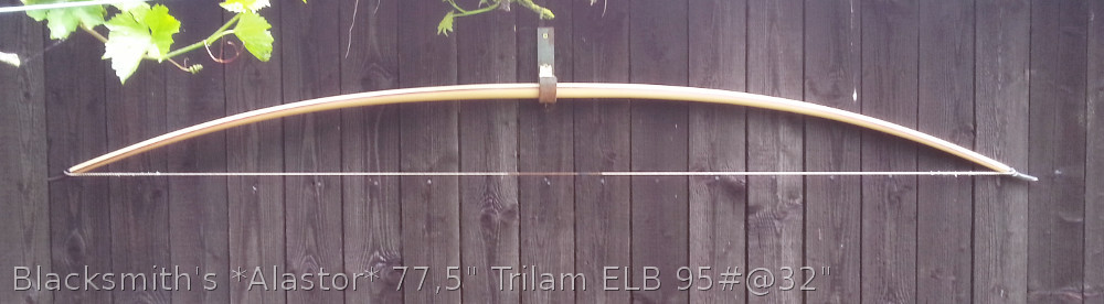

Blacksmith's *Alastor* 77,5" Trilam ELB 95#@32"
Blacksmith77K
Beiträge: 6025
Beitrag von Blacksmith77K »
Wieder mal erfrischend schön, einen laminierten Stave zu verwursteln.
Klassich laminiert aus Hickory/Purpleheart/Lemonwood
Wasserbüffelhorn für die Nocken und 16Strang FF um den Bogen funktional zu machen.
Finish mit Bienenwachs/Carnaubawachs.
6,5 Zoll Standhöhe

...oberer Wurfarm
...oberer Wurfarm

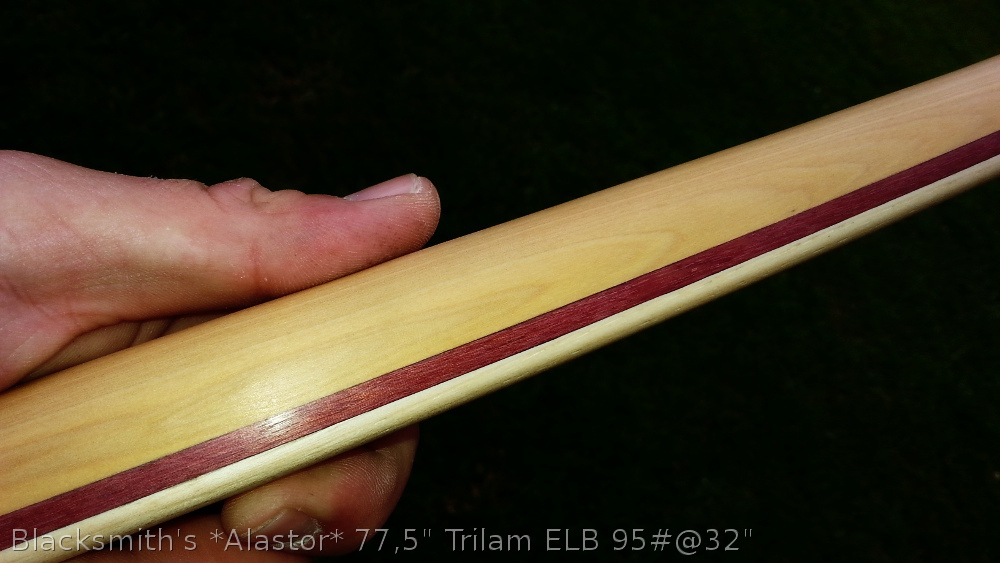

Klassich Trilam. Hickory/Purpleheart/Lemonwood
...unterer Wurfarm
...unterer Wurfarm

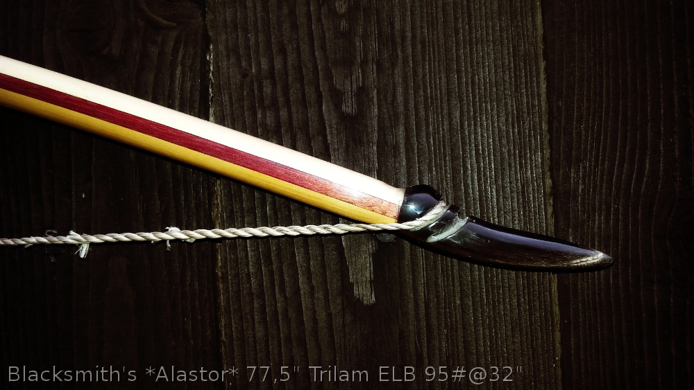

...obere Nocke mit Spannkerbe
...wie die obere Nocke, 13mm rund ins Horn

Aber die untere Nock sieht etwas unelegant und massiv aus...

Hi Blacky,
sehr, sehr, sehr schön, auch die Farbkombi.
Besonders das Purpleheart macht mich an.
Schon“ Hummingbird“ hat mich völlig geplättet.
Sauberst verarbeitet, feine Klebefugen, wie gewohnt von Dir.
Bis auf die Übergänge vom Holz zum Horn.
Die äußeren Fasern sind zirkulär, bevor sie mit dem Horn eine Verbindung eingehen, unterbrochen und sind eine Schwachstelle !?
Man sieht es bei vielen Bögen von Dir.
Hier besonders gut :
Nicht nur optisch, auch technisch würde ich Bedenken anmelden.
Offensichtlich ist es wohl, zumindest technisch gesehen Banane, sonst würdest Du es nicht immer wieder machen.
Dann eben B- Note, denn ich bin der Meinung, dass es besser geht.
Die“Passung“ könnte man doch optimieren ?
Berichtige mich bitte, wenn ich falsch liege.

don_quichotte hat geschrieben:Super schön!
die obere ist deutlich schöner geworden ......

Bei den nocken sind angeschnittene fasern schnuppe da sich das holz da nicht biegt also keine faserarbeit da ist di zum abspalten führen kann! Also keine schwachstelle! Und die untere nocke mag fileicht kein optischer festschmaus sein aber durchaus sinnvoll da man den bogen auf einer runden nocke auch mal abstellen kann ohne dass man gefahr leuft dass diese spaltet und die 3 gramm horn ändern an der leistung am bogen wenig bis garnix

eiswürfel hat geschrieben: Bis auf die Übergänge vom Holz zum Horn.
Die Geweihnocke ist ein gutes Beispiel. Geweih kann/sollte man nicht 100% plan in's Holz schleifen. Das Geweih wird instabil durch die zu dünne Wandung und platzt gerne weg.
Hornnocken 'kann' man plan in's Holz schleifen, mache ich meistens auch.
Nur fragen dann zu viele: "hält das"? ;)
Die äußeren Fasern sind zirkulär unterbrochen, bevor sie mit dem Horn eine Verbindung eingehen, GENAU, sonst hast ja eine ultrafette Nocke, wenn das komplette WA-Ende in die Nocke soll. Die Idee mit der 'Schwachstelle' ist nachzuvollziehen, aber an dieser Stelle wirklich unnötig. Das WA-Ende bekommste selbst mit einem Hammer nicht delaminiert! ;)

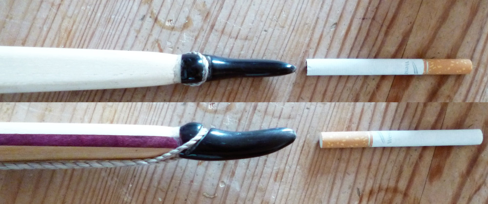

Extra für dich:
Nochmal die untere Nocke mit Größenvergleich.

Ist verstanden.
Geweih u. Hornnocken habe ich bisher noch nicht differenziert betrachtet.
Wie auch - habe weder das Eine, noch das Andere zwischen den Fingern gehabt. :D
Plan in´s Holz geschliffen, sehen Hornnocken aber einfach eleganter aus.
Hätt´mich auch gewundert, wenn einer der besten Bogenbauer technische "Unzulänglichkeiten" in Serie produziert... ;D
Danke für die Läuterung. :)

Blacksmith77K hat geschrieben:
Extra für dich:
im größenvergleich schaut die nocke aber mal gleich ganz anders aus :-)

tigama hat geschrieben:
Eben, hatte mich schon gewundert, wieso die 'zu groß' wirkt?!
