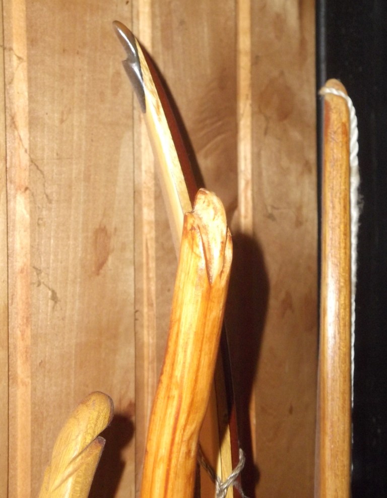

Hüstel...Ein Bild von den Nocken würde mich interessieren. Ist gerade bei mir Thema

@Bogenhannes...
Aber gerne doch...
Es sind ganz einfache und gewöhnliche Stiftnocken...
etb
Aber gerne doch...

Danke für die vielen feinen Details...der Morten hat aber auch ne schöne Lösung, gell?
Aber Stiftnocken bieten sich einfach von selbst an und machen auch keinen Aufwand.
Johannes
