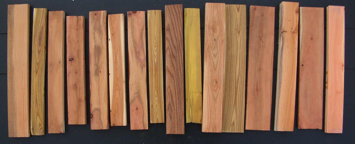

@Osboan: Schlehe ist ein tolles Holz, welches u.a. wegen der Feinheit und Dichtheit der Fasern und der schönen Farbe des Kerns zur Geltung kommt. Davon geben deine Bilder aber nichts wieder. Die Biegung sieht gut aus und die Machart gefällt mir auch, aber die Fotos, nee, ne.... ::)
No. 5 und No. 7 von links ist Schlehenholz

@Snakejo: ja der Sapling hatte ja bloß 4 cm (trocken und ohne Borke) im Durchmesser, da war einfach noch kein Kernholz drin ;-)
