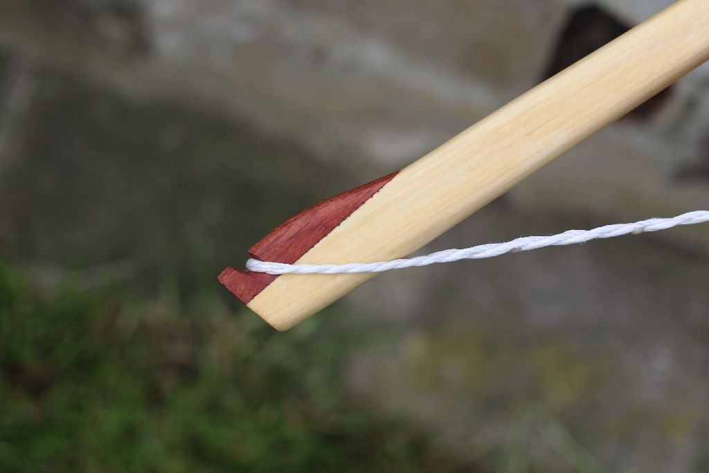

Tipoverlays aus Bubinga

Gibt es nix zu meckern, Hasel kannste Perfekt. ;)
Einzig ein winzig kleiner opischer Mangel, ich fände es irgendwie ausgeglichener wenn sich die Farbe der Tips am Griff auch wiederfindet, zB als Arrowpass, Griffoverlay oder als Griffleder. So sehen die Nockoverlays ein wenig verloren aus.

Toller Bogen! So schön schlicht und einfach und trotzdem elegant. Ich würde die Nocken noch etwas verrunden. Jetzt sehen sie irgendwie abgesägt aus. Aber ansonsten top!

Wie gesaht, die eckigen Tips sind nicht so meins, dafür ist der Griff genau nach meinen Geschmack!

@Firestormmd: die sehen so abgesägt aus... WEIL sie abgesägt sind ;) :D ich finds so ganz schick :)
