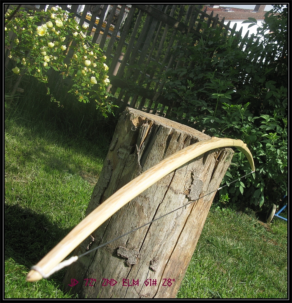

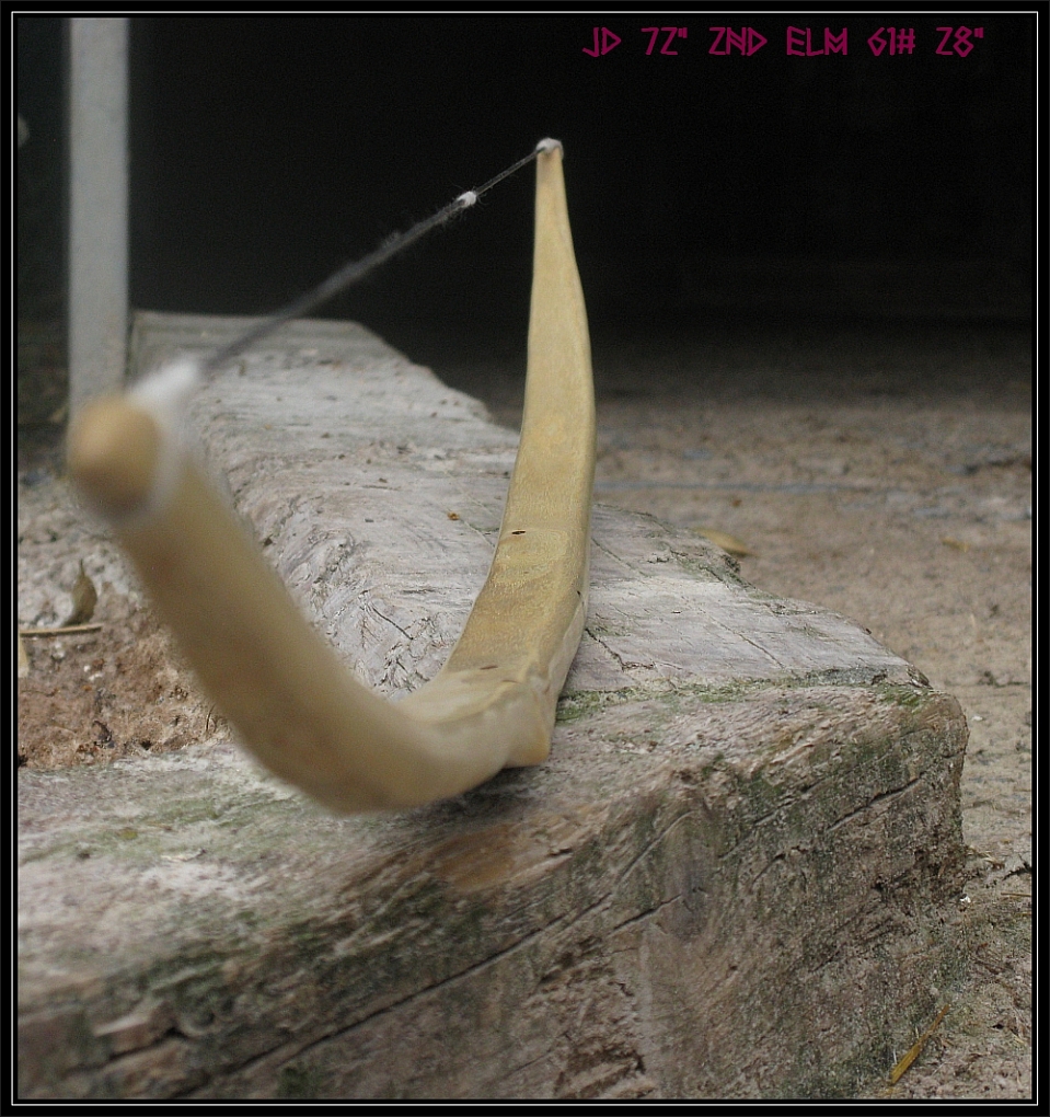

Mein bislang zweiter Ulmenbogen aus meinem Tillerthread...:
http://www.fletchers-corner.de/viewtopi ... 15&t=24708
Ich ziehe den Bogen eigentlich weiter als 28"...habe ihn jetzt aber so gekennzeichnet.
Endlossehne: Dacron B50 12 Strang
Finish: Leinölfirnis
Set 4,5cm ... wenn man den ehemaligen Reflex bedenkt, dann mehr :)
mit Stringfollow direkt nach dem Abspannen 5,5cm

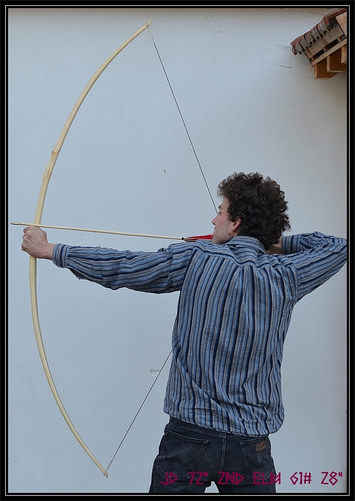

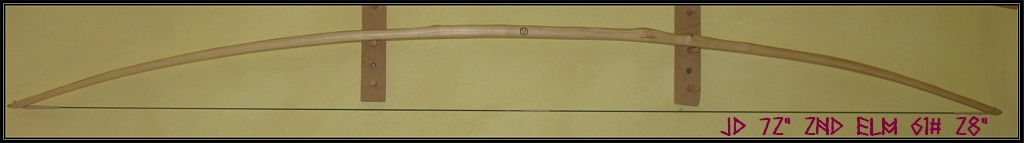

Der Bogen an der Wand:

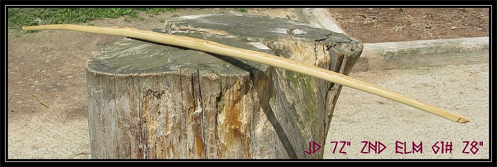

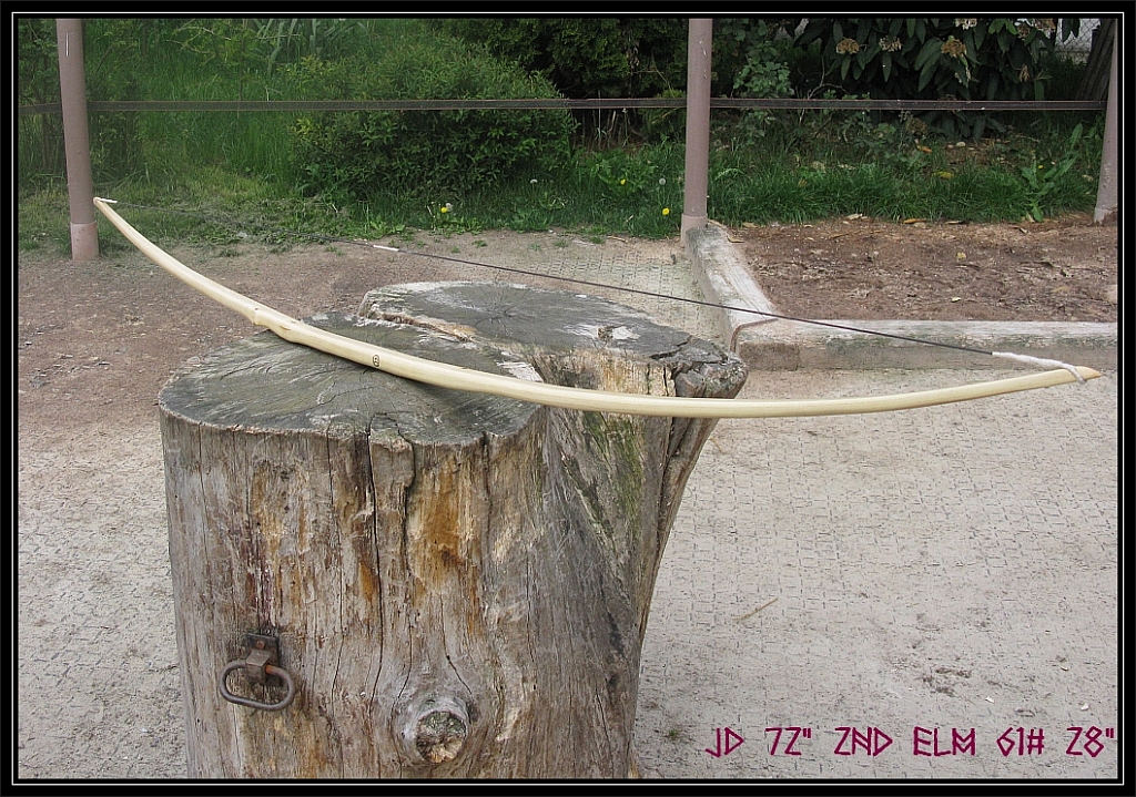

Im Garten

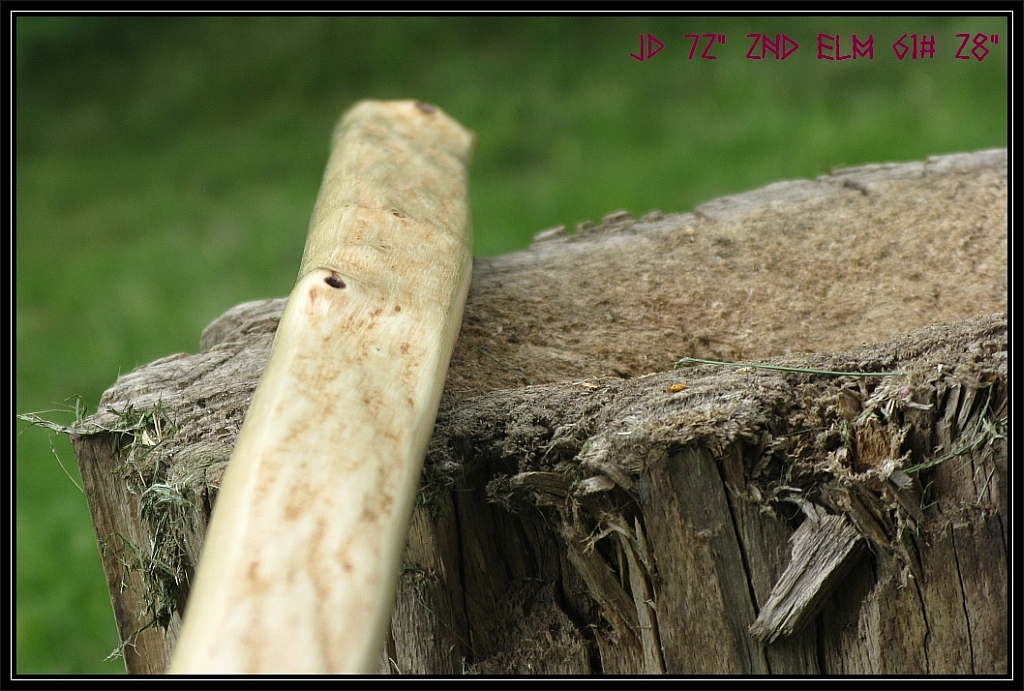

...und noch ein paar Bilderchen

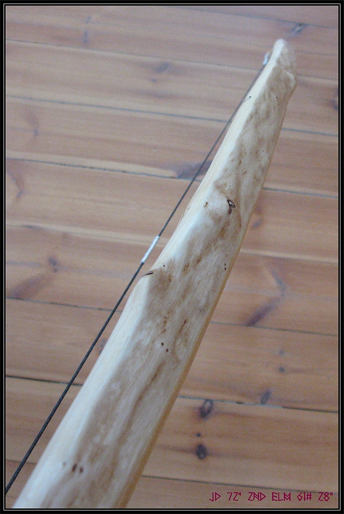

goldener Rücken :)

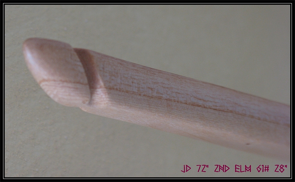

Nocken
voller Auszug...
ohne Fachwerk

Hi Hannes,
Schöner Bogen, gefällt mir sehr gut! 12 Strang B50 sind allerdings etwas wenig für mehr als 60 Pfund...
Der Tiller sieht mal echt sauber und harmonisch aus! Viel Freude damit,
Gruß Jannik

Osboan hat geschrieben:Hallo Johannes,
Wie ist denn dein Fazit zu Ulme in der Bearbeitung bis jetzt (Raspeln, Ziehmesser, Ziehklinge)?
Und wie zieht und schießt er sich denn?
zum Dacron: Finde 12 Strang auch mehr als genug für 61#. Als Geschwindigkeitsfan würd ich persönlich wahrscheinlich auch mal 8 Strang ausprobieren, müsste auch halten 8)
1. Lässt sich gut bearbeiten, aber am Schluss musst du beim Schmirgeln ein bisschen aufpassen, weil man leicht ein Spänchen hochnimmt.
Übrigens ist an meinem ersten Ulmenbogen auch ein Riss im Bauch, der wohl durch das Spalten entstanden ist...der aber so fein ist, dass man da gar nichts machen kann. Ich habe bis jetzt auch keine Rissverlängerung bemerkt.
Zum Biegeverhalten, wenn du es stärker haben willst musst du darauf achten den Bogen mittig dicker zu belassen. Nimmt aber auch viel Set an.
2. Zieht und schießt astrein ;) Damit mein ich natürlich...lässt sich sanft ziehen und ,nachdem ich mich eingeschossen habe und an das höhere Zuggewicht gewöhnt habe, auch halten. Nach der Gewichtsabnahme am Nockbereich je 10g: Harter Abschuss mit etwas weniger Schockgefühl als vorher.
