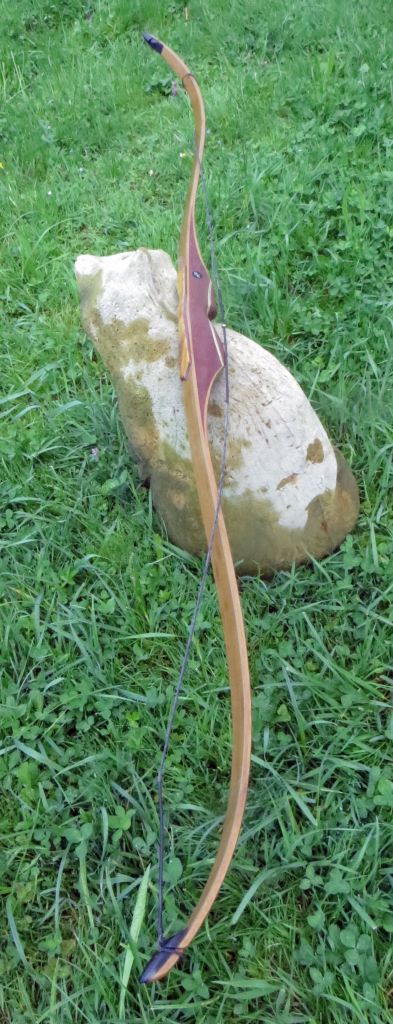

guten Morgen,
ich habe seit längerem wieder einen Bogen gebaut.
Klassisches Recurve Design mit schlanken WA. Aufbau ist Bambus-Glas mit einem Cumaru Griff und Osage Overlay (danke hier an Kra für das schöne Holz).
Der Bogen wurde für 38lbs@24" gebaut, danach wird er etwas progressiv. Tips sind aus Makasser Ebenholz.
Das ganze wie immer schlicht gehalten mit Hartwachsöl geölt.

das Stück Osage sieht auf der Werkbank so fast nach nichts aus. Nach dem Schleifen und Ölen brachte es eine richtig schöne Struktur hervor, Glück gehabt

Richtig schönes Teil geworden. Der Griff ist mir persönlich zwar noch etwas zu "eckig" aber solange er gut in der Hand liegt passt das gut.

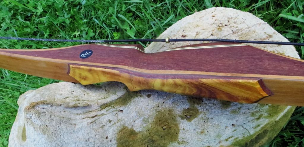

Sehr sehr schön, besonders das Griffstück mit dem Osage sieht toll aus.
Das Bild vom Griffstück hab ich meiner Frau gezeigt und was sagt sie: "das sieht ja aus wie ein Stück Speck"!!
Wie garstig, aber ich hab mich trotzdem fast weggeschissen.

das ist aber ein sehr schmeichelnder Vergleich mit dem Stück Speck, vorausgesetzt, man mag Speck:-)
Re: Recurve mit Bambus-Glas und Cumaru Griff
Sehr schön geworden! Kurz und vermutlich auch giftig
Gut gelungen finde ich den ausgeprägten konkaven Verlauf der Fades am Griffstück, genau so
gehört sich das; führt dann auch zu einem harmonischen Tillerbild.
