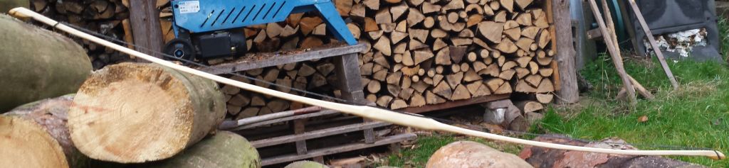

abgespannt:
Standhöhe:
Vollauszug 25":
Sieht ein bisschen komisch aus, biegt sich eigentlich schön gleichmäßig

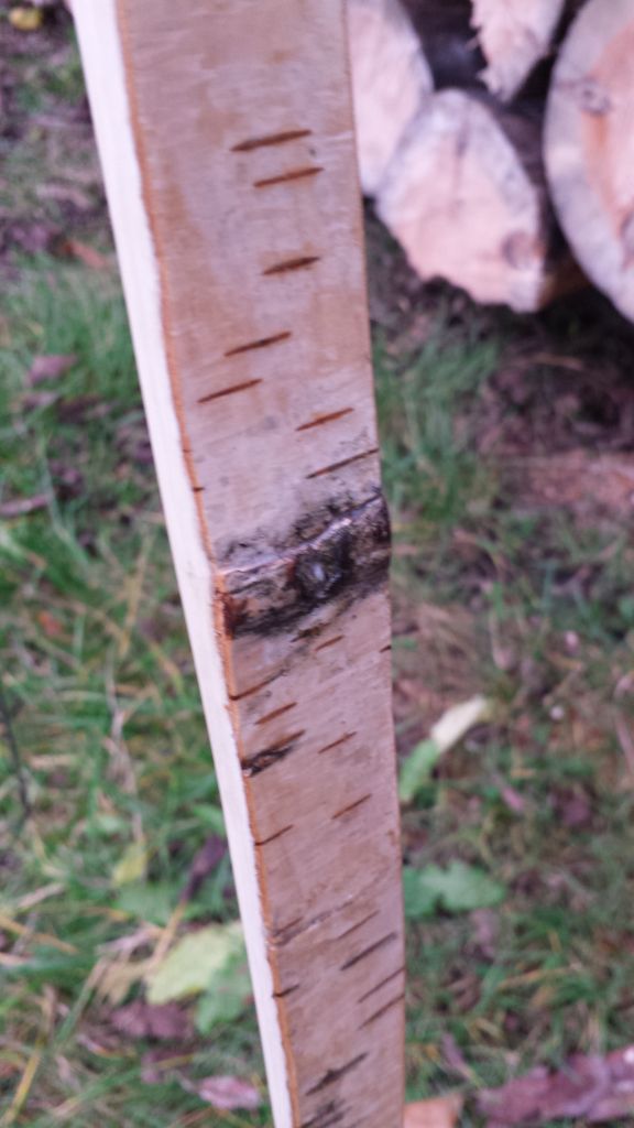

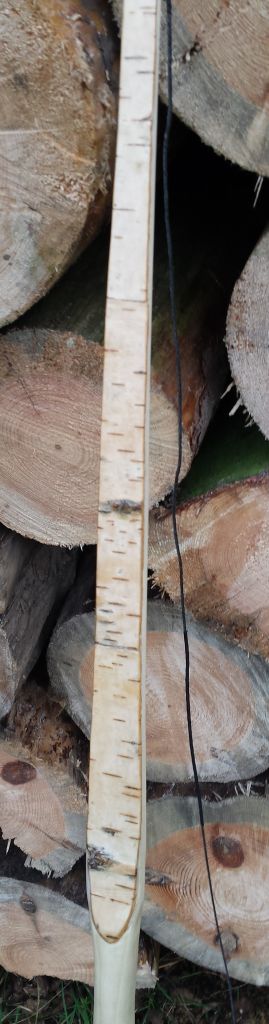

Birkenrinde oberer WA:
Birkenrinde Detail:

Hübsch. aber ich kann mir nicht helfen: Sowohl auf dem Standhöhe-Bild, als auch im Vollauszug wirkt auf mich der rechte / untere Wurfarm deutlich schwächer und gleichzeitig auch ungleichmäßig gekrümmt.

Kam mir auch so vor, als ich die Bilder angeschaut habe, deswegen hab ich ihn nochmal auf den Tillerstock gepackt.
Beide Wurfarme biegen sowohl gleichstark als auch gleichmäßig.
Liegt vielleicht daran, dass der untere 7cm kürzer ist.
Ich hatte auch noch ein anderes Bild im Vollauszug, da war die Biegung wunderschön, das hat aber der Pc gefressen >:(

Was den Tiller angeht seh ich das auch wie Squid. Wobei man das schon, meiner Meinung nach, auf dem Foto mit dem ungespannten Bogen erahnen kann. Auf den anderen Pics ausgeprägter.

Wenn ich heute dazu komme, werde ich versuchen, ausssagekräftigere Bilder nachzuliefern, was den Tiller angeht.
Ich hab ihn gestern noch ewig im Spiegel angeschaut, aber so grottig wie auf den Fotos biegt er sich sicher nicht.
Gruß Benedikt

Ansonsten ein schöner Bogen, nur der uWA könnte sich zum Ende her mehr biegen
