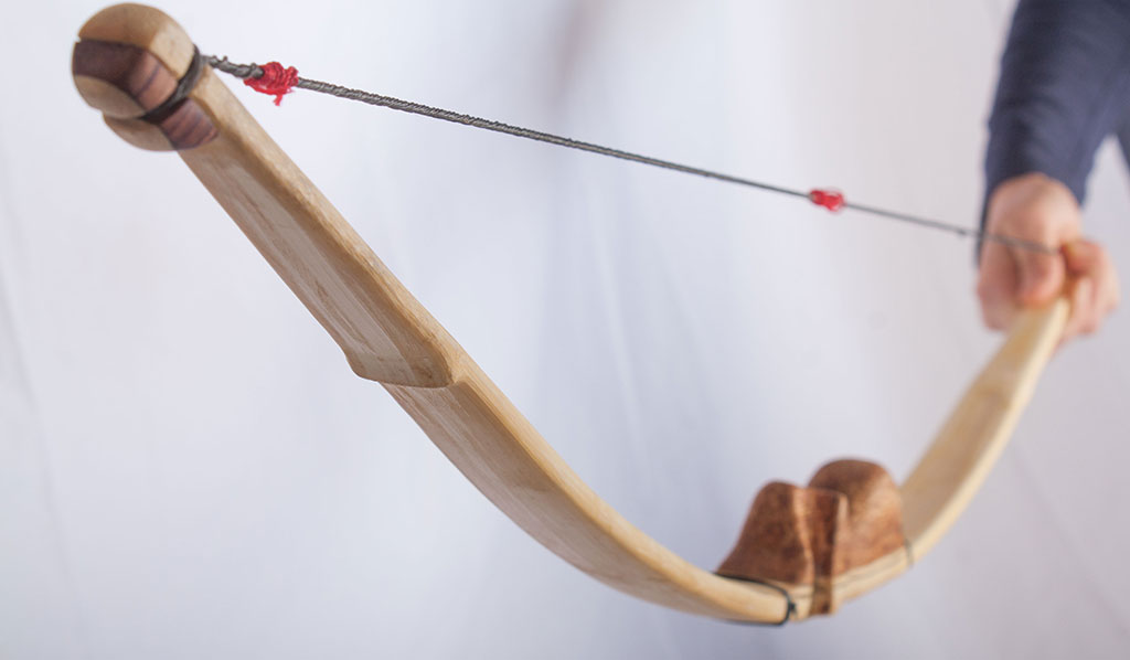

Grundmaterial war wieder mal einen Bambuslatte. Nach den Erfahrungen mit dem letzen Bambusbogen habe ich diesmal eine Art "Powerlam" aus Glas und ein Stück Bambuslaminat im Griffbereich verleimt und ca. 5cm ausserhalb des Griffs auf 0 geschliffen. So biegt sich der Griff keinen Millimeter mehr und es gibt einen sauberen Übergang zwischen Wurfarmen und Griff. Das Griffstück ist nur aufgeklebt und zusätzlich mir ein Paar Wicklungen gesichert. Bis jetzt hat diese Konstuktion gut gehalten und die ersten 100 Schuss hat er schon hinter sich. Auch wenn das diesmal nicht ich sondern mein Sohn gemacht habe. Aber 23@23 ist mir einfach zu wenig!

Hey hey..so..mal eine Auftragsarbeit von mir. Der Bogen ist für den Sohneman eines Kumpels von mir.

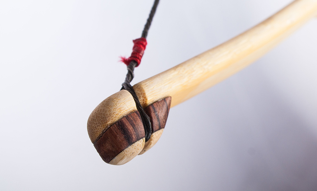

Ach ja..Griffstück ist Robinie (denke ich) und die Tips aus Königsholz und Bambus.

Re: Bambus-Kinderbogen "Sul-Rè"
Schöner Bogen! Nur die Tips hätte ich nicht so hoch gemacht. Aber das ist Geschmackssache.

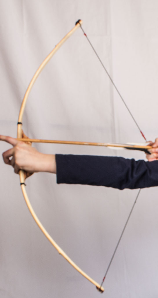

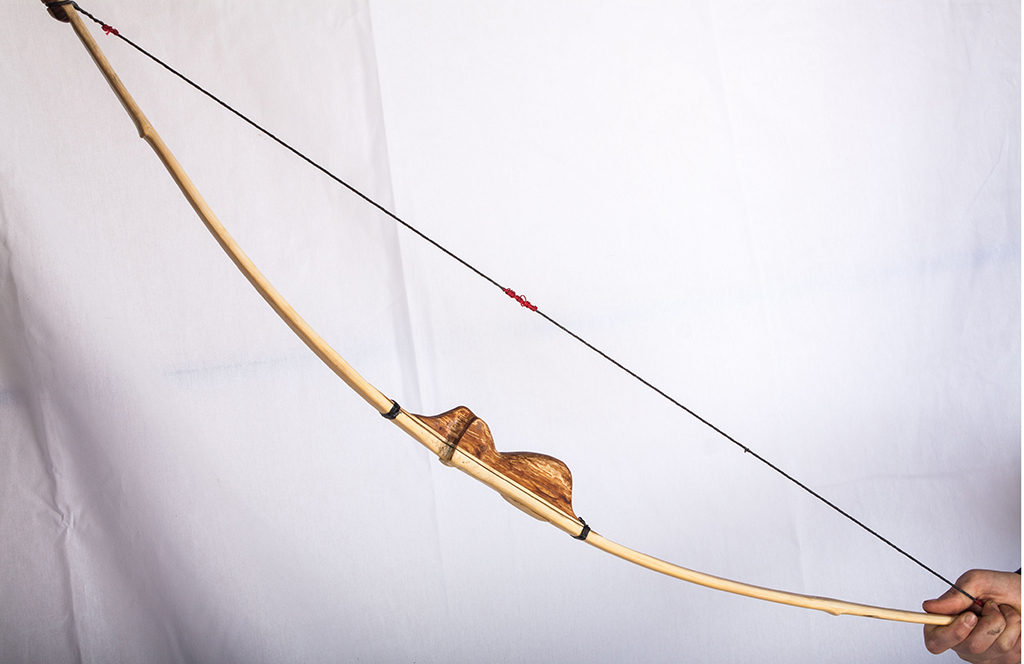

Wirklich sauber verarbeitet!
Der untere WA biegt evt. zu sehr griffnah und könnte wie es aussieht auch schwächer sein als der Obere.
Die Sehne scheint mir extrem stark eingedreht
Naja..die Sehne auf den Fotos ist noch meine "Bastelsehne"
....bei Auslieferung hat er dann ne ordentliche Endlossehne drauf. Hab heute nur einfach keine Lust mehr-
Und..verdammt..ihr Adleraugen.... der untere Wurfarm biegt sich wirklich 2 cm näher am Griff als der obere!
