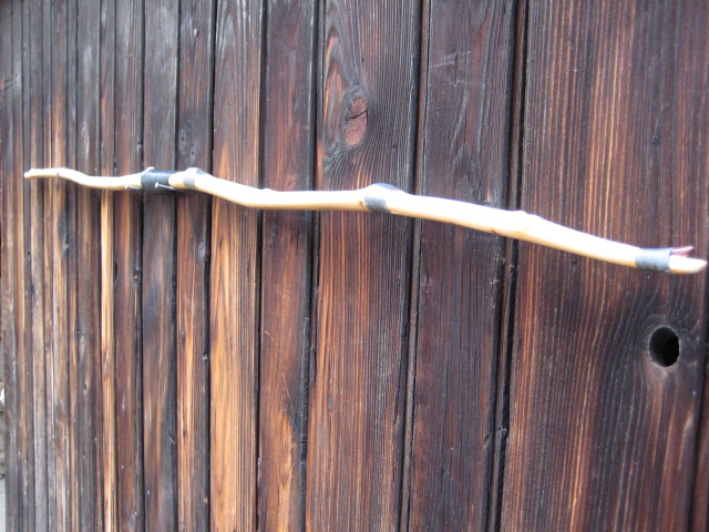

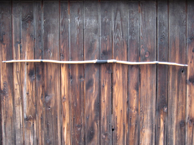

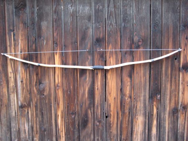

Grüsse Euch.
Hier ein Bögelchen aus dem Ast einer Waldeibe.Bei Fällarbeiten waren mehrer Äste von einer Schönen Eibe abgerissen worden;einige konnte ich mir krallen.
Ich bin erstaunt, wieviel Power in diesen Ästchen steckt!
Den Bogen habe ich an mehreren Stellen mit Heissluft gerichtet.Die Wicklungen sichern einige bedenkliche Äste.
Keiltips aus Zwetschge.
Sehne und Wicklungen aus Leinen.
NtN:154cm
35#@26"

Sehr schick
So ein krummes Ding mit eihem so schönen Tiller ist immer wieder eine Aufenweide

Das ist ein wirklich sehr schöner Bogen. Der gefällt mir richtig gut. Die Tips und auch die Wicklungen machen ihn so richtig schön urig. Klasse!

Toller Bogen, da stimmt alles!
Großartig umgesetzt.
Ich hoffe, Du hast Dir nicht nur die Ästchen sichern können?!

Hallo Laurinus,
das ist ein echt toller Bogen geworden.
Du zeigst uns hier, daß man auch mit eventuell problematischen Staven schöne Bögen bauen kann, wenn man das richtige Konzept wählt. Für mich ist das Besondere, daß du die Wicklungen nicht nur an den Problemstellen sondern auch an den Keilnocken verwendest. Das Macht aus dem Bogen ein 'Ganzes'. Danke für diese Ideen.
