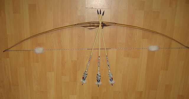

Endlich habe ich wieder Zeit gefunden und einige Bilder von den neuen von mir gebauten Bögen zu machen und diese auch einzustellen.
Da der Bogen meiner liebem Frau vor ca. 4 Monaten den Geist aufgegeben hat (Verklebung ist aufgegangen) musste ein Neuer her.
Der ertse Versuch einen Bogen für sie zu bauen gelang nicht ganz, weil er vom Zuggewicht etwas zu hoch war.
Und so startete ich den zweiten Versuch.
Es entstanden ISHANI - und ihre MINYA aber die gibt es im nächsten Tread zu sehen.
So nun die Daten:
Länge: 63" (komisch, es sollten nur 62" werden
Zuggewicht: 34# bei 25"
Breite und Dicke nach den Fadeouts bzw. nach dem Powerlam: 35,5 mm / 14,2 mm
Breite und Dicke vor den Tips: 12 mm / 8 mm

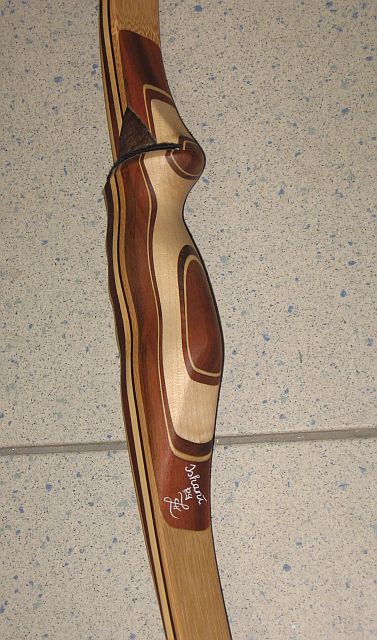

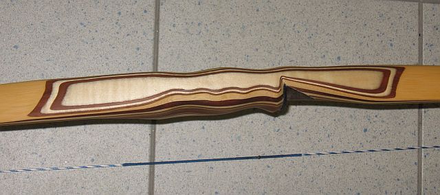

Aufbau: Backing aus Bambus mit "natürlichem Taper, Powerlam aus Zwetschke 42 cm lang, Getaperte Lage aus stabverleimten Bambus, Gordon Schwarzglas 1mm, Ungetaperte Lage Bambus aus ganzem Rohr gehärtet, Griff aus Zwetschke und Birke, ebenso das Overlay, Nocken aus Birkenfurnier und Schwarzglas
Finish: 2 mal Teaköl und 3 Lagen Buffelwachs
Sie ist ganz schön flott unterwegs, einen 23,5 Gramm schweren Pfeil hat sie bei einem Auszug von nur 25" mit 150 feet/sec durch den Chroni gefeuert.
So nun die Fotos - viel Spaß beim ansehen. LG aus dem Waldviertel
Christian
P.S. Sie hat für diesen Bogen auch neue Pfeile bekommen - gibts in den Pfeilpresentationen zu sehen.
