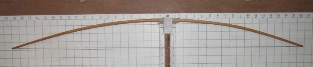

...abgespannt...
...abgespannt...
...von vorn...
...von vorn...

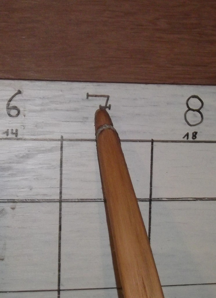

Standhöhe...
Standhöhe...

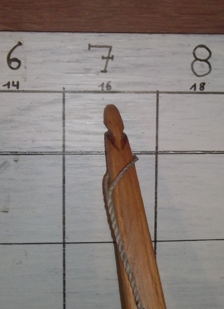

Tipp von vorn...
Tipp von vorn...
