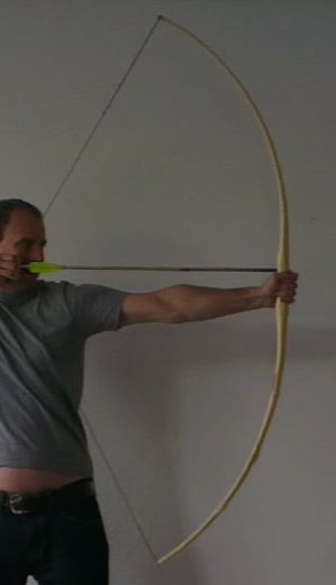

Hi,

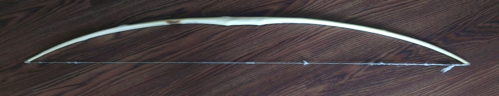

diesmal möchte ich Euch einen Bogen vorstellen der abseits meiner Werkstatt entstanden ist. Zur Verfügung hatte ich einen astigen Holunderstamm mit ca. 5cm Durchmesser und eine alte Sehne. An Werkzeugen stand mir zur Verfügung: ein großes Messer, eine Raspel, ein Stück Blech und eine Kerze. Kein Schraubstock, keine Schnitzbank etc...
Es hat sehr großen Spaß gemacht den Bogen zu bauen. Erstaunlicherweise ist der Arbeitsaufwand nicht sehr viel höher als wenn man auf die volle Ausstattung zurückgreifen kann. Jedoch ist man deutlich mehr gefordert.
Zum Bogen:
175cm lang (mehr gab der Stave nicht her)
10 Strang FF+ Sehne
Gewicht: keine Ahnung :) Aber im Vergleich mit anderen Bögen dürfte er bei ca. 450 Gramm liegen
Zuggewicht: etwas stärker als ein 42#'er den ich hier habe, etwas schwächer als ein 50#er, ich denke es sind gute 45# @ 30"
Asymmetrische Wurfarme, der Obere ist etwas kürzer als der Untere, da dort die Knubbel sind.
Finish: Kerzenwachs
Zieht sich holundertypisch weich. Achja, und der Name: Beim Bau hat sich ein kleiner grüner Käfer bei mir breitgemacht. Es handelt sich um einen Rosenkäfter - evt. hatte er sich im Markkanal versteckt?

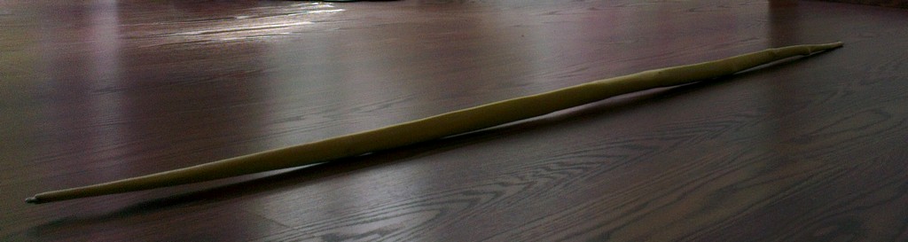

Rücken, liegend
Rücken, liegend

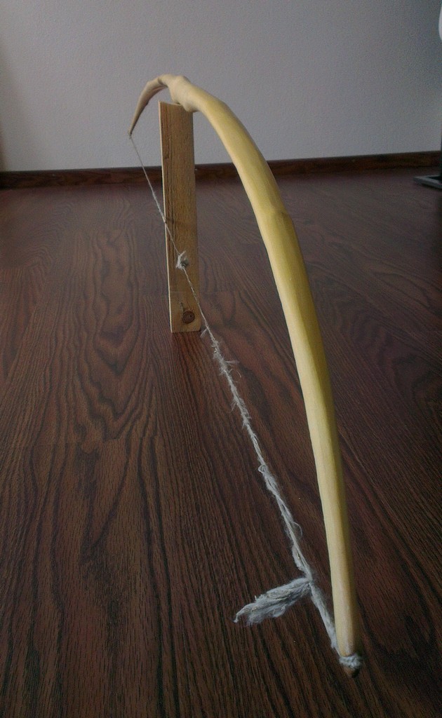

Standhöhe
Standhöhe
Knubbel, unterer WA
Knubbel, unterer WA
Standhöhe, Seite
Standhöhe, Seite

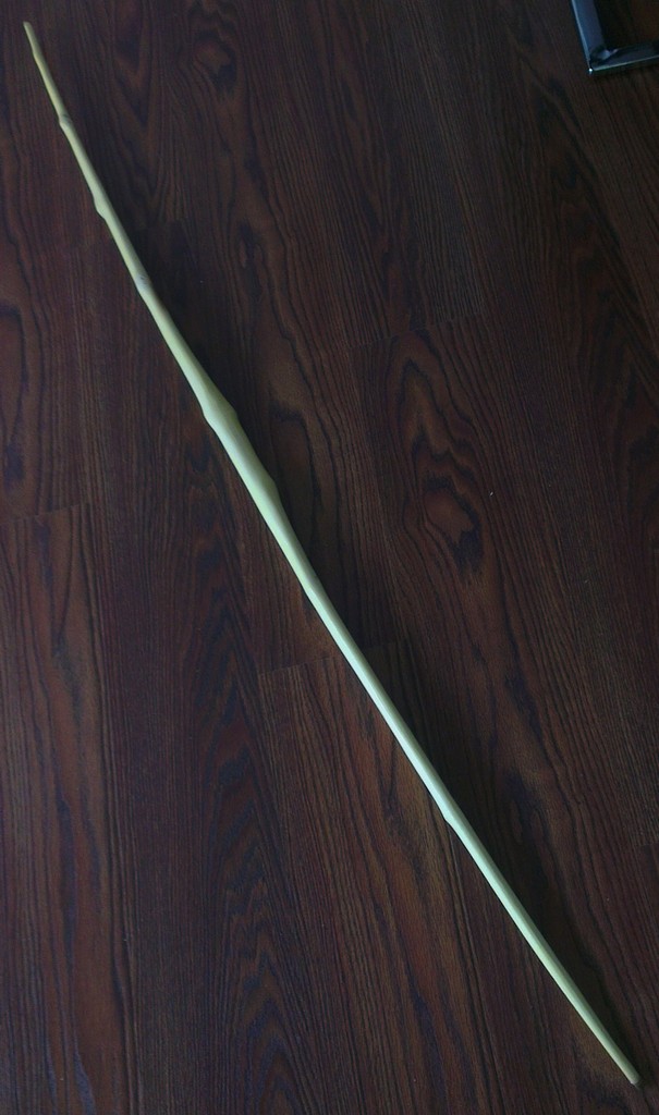

Seitenansicht
Seitenansicht

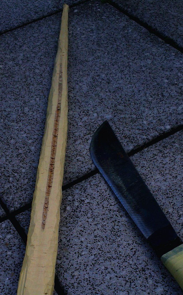

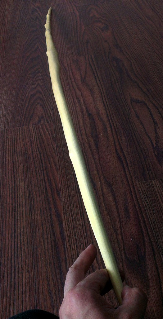

Bauch mit Markkanal
Bauch mit Markkanal

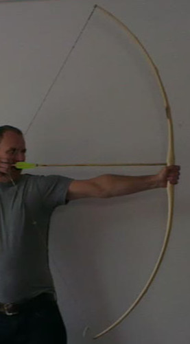

Vollauszug bei 30"
Vollauszug bei 30"
Entstehung
Entstehung

An der Verarbeitung des Bogens habe ich nichts auszusetzen. Allerdings finde ich einen asymmetrischen Tiller, mit kurzem Wurfarm oben... ??? als sehr merkwürdig. Um einen solchen Bogen vernünftig Pfeile werfen zu lassen (unterer Wurfarm schneller/kürzer/stärker) bedarf es einer wirklich asymmetrischen Kräfteverteilung im Bogen, die allerdings alles andere als vorteilhaft ist...

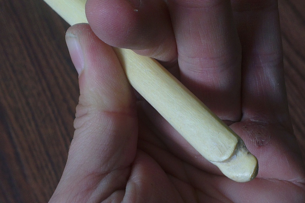

Hi, kann es sein das Du den kompletten Rückenring, für die Nocks durchtrennt hast? wenn ja machst Du das öfter, und macht das nicht Probleme?

Bei diesem Bogen konnte ich mich nicht so recht entscheiden welchen WA ich als den Oberen nehme. Beides sah irgendwie merkwürdig aus. Heute war ich auf dem Platz und konnte ausgiebig auf kurze wie auf lange Distanzen testen und war mit dem Schussverhalten soweit zufrieden. Wozu würdest Du raten, den Unteren einkürzen und nachtillern?

Nein, der Ring ist nicht durchtrennt. Nur mache ich die Nocks sehr schmal. Durch den Zug der Sehne entsteht die Mulde.

Vielleicht einfach mal den Bogen umdrehen... ;D
Dann sieht das wieder normal aus und die Umpositionierung des Druckpunktes sollte die Lastverteilung korrigieren. Check mal aus...

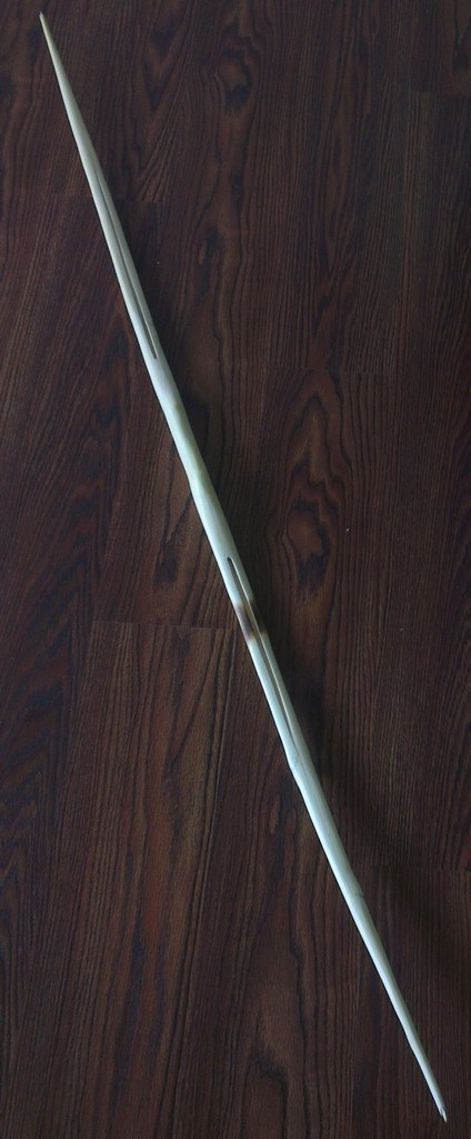

Atoc kann ich Dir noch ein Bild vom Tillern anbieten:
Hier sind die Wurfarme oben / unten im Vergleich zum ersten Post vertauscht. Auf Basis dieses Fotos hab ich den mittleren Bereich des hier im Bild gezeigten unteren WA's etwas mehr Biegung verliehen. Ab da war es für mich stimmiger den nun schwächeren WA als den Oberen zu wählen - auch wenn dieser kürzer ist.
