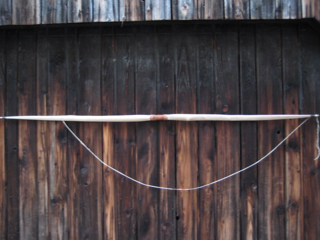

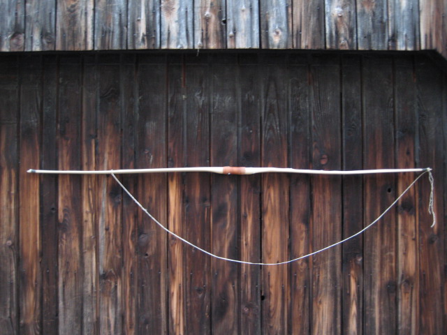

Hier mal ein für diese Breiten ungewöhnliches Bogenholz ; Hopfenbuche; aus der Toskana importiert. Wächst dort wie Hulle.
Dies ist der erste Testbogen aus diesem Holz, welches ich vorher nur von den Amis aus den "Bibeln" kannte, und ich muss sagen es scheint ein Klasse-Holz zu sein! 8)
Zur Struktur: recht dicht und homogen aufgebaut;ähnlich wie Hasel -aber fester.Trotzdem nicht so hart wie Hainbuche...

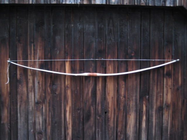

Zur Sicherheit hab ich den Bogen recht lang gelassen.Er zieht sich bis 30" angenehm , ohne zu stacken.
Stauchfalten sind nach ca 100 Schuss noch nicht in Sicht, und ich denke, dass wird auch so bleiben, also scheint Hopfenbuche gut auf Druck belastbar zu sein.
Der Rohling hatte in beiden Wurfarmen einen garstigen reflex. Der stärkere liegt im unteren Wurfarm, daher biegt er unterm Griff etwas mehr(ihr könnt trotzdem unken!) ::)

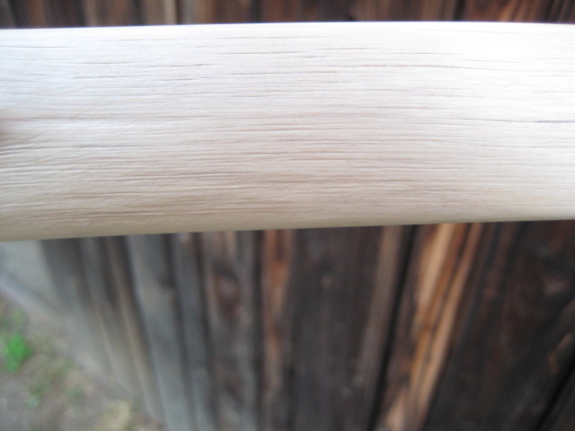

Da ich das Holz letzten Sommer im Juni umgesäbelt habe, und bei der Hitze die Rinde gleich abgezogen habe , sind auf dem Rücken sofort über die ganze Länge verteilt, feinste Risse aufgetreten. Bis jetzt machen sie aber keinerlei Probleme...

Hier die Maße:
ca 40# @ 28" ( man kann ihn locker weiter ziehen , hab aber nicht mehr gemessen.)
N-N= 186cm
Griffbereich: 16cm
Breite an den Fades: 37mm
Tips:8mm
Set: ca 2,5 cm.
Auszug
Auszug

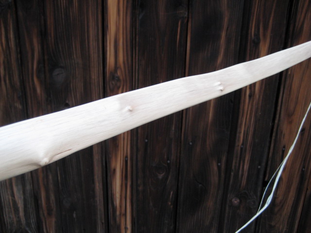

Knoten auf Rücken
Knoten auf Rücken

Ist das Holz tatsächlich so weiß, wie es auf den Bildern rüber kommt?
War es beim Bearbeiten mit der Ziehklinge eher filzig oder eher glatt?

- Das Holz ist wirklich sehr hell, auch wenn es auf den Bildern zu grell erscheint.
- Bei der Bearbeitung würde ich es als eher glatt bezeichnen.
