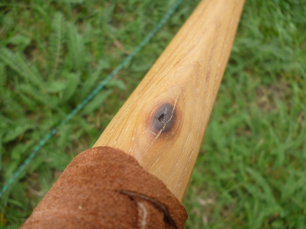

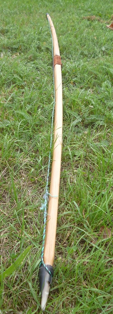

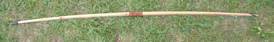

80# @ 28" "Scythe" Hickory Langbogen

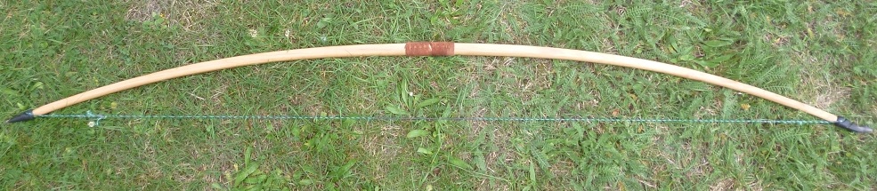

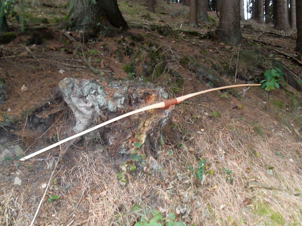

Huhu,
übers Wochenende ist beim gervase ein kleiner Bogen entstanden. Von Anfang an zog sich das Teil wie ein Brett. Auch nach Tonnen von Holz die ich abgetragen hatte war er noch immer stramm wie sonst was. Letzten Endes hatte ich keine Lust mehr und habe ihn so belassen. Es wurden anfangs 72lbs gemessen, doch ich habe meine meine Zugwaage wohl falsch gelesen weshalb meine Werte bisher nie mit der Waage im Bogenshop übereinstimmten.
Material : Hickory Kernholz
Zuggewicht : 80lbs @ 28 Zoll
Länge : 69"
Finish : Leinölfirnis

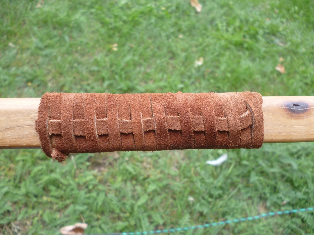

Sehne: 12 Strang FF

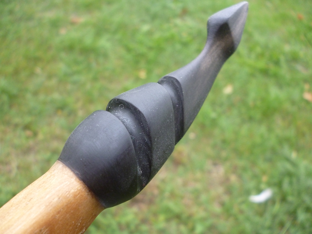

Nocken : Hornnocks vom gervase
Griffleder : 2 Stränge von deckelsmoog
Nu ein paar Bildchen
Länge : 69"
Sehne: 12 Strang FF
Zuletzt geändert von madcala am 02.09.2013, 13:37, insgesamt 1-mal geändert.
Re: 80# @ 28" "Scythe" Hickory Langbogen
Nettes Teil. Es freut mich zu zusehen wie enorm deine Sprünge in der Kunstfertigkeit des Bogenbau's sind.
<<Usus et experientia dominantur in artibus>>
<Aller Dinge Meister ist die Übung>
Paß auf, daß Du beim Vollauszug nicht wegfliegst...
Scharf, der Nocken würdig.
Schließe mich den Räschbägdäußerungen an.
Gruß jetsam
Gruß jetsam
Dies ist die Welt.
Sei ohne Furcht.
Sei ohne Furcht.

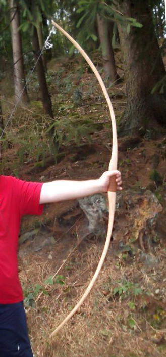

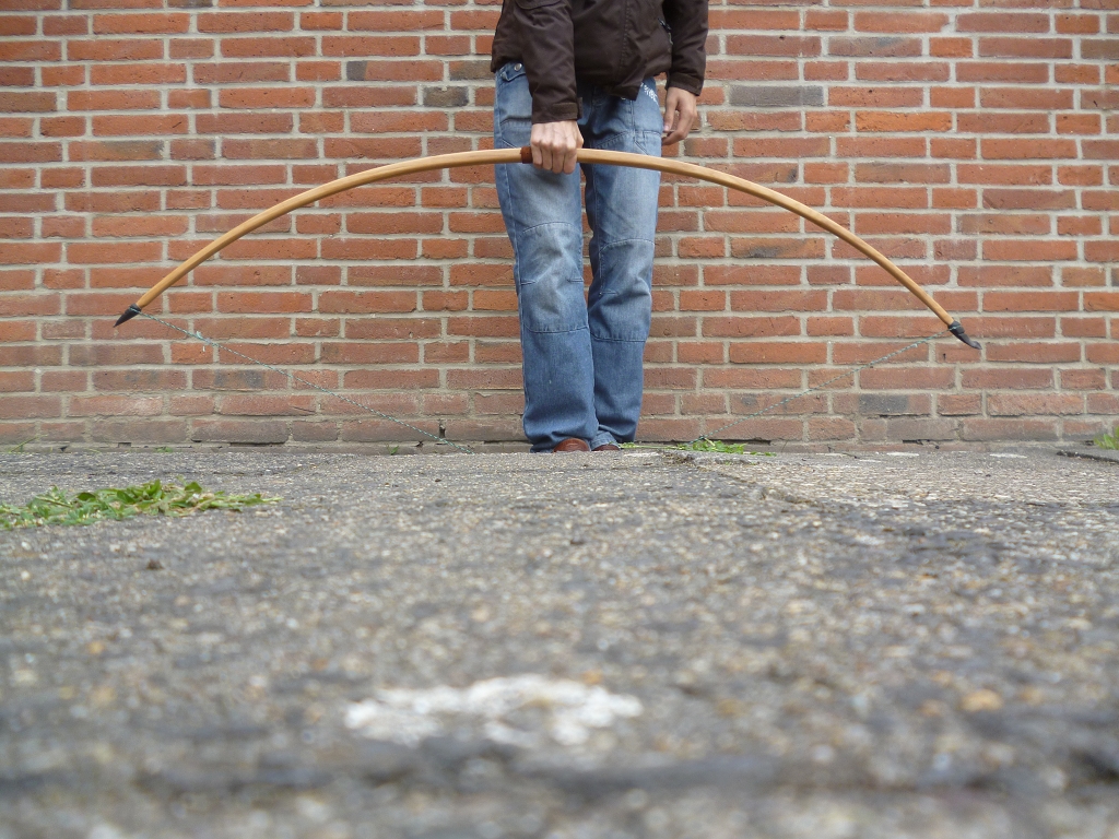

Schöner Bogen! Allein die Enden dürften sich für meinen Geschmack mehr biegen...

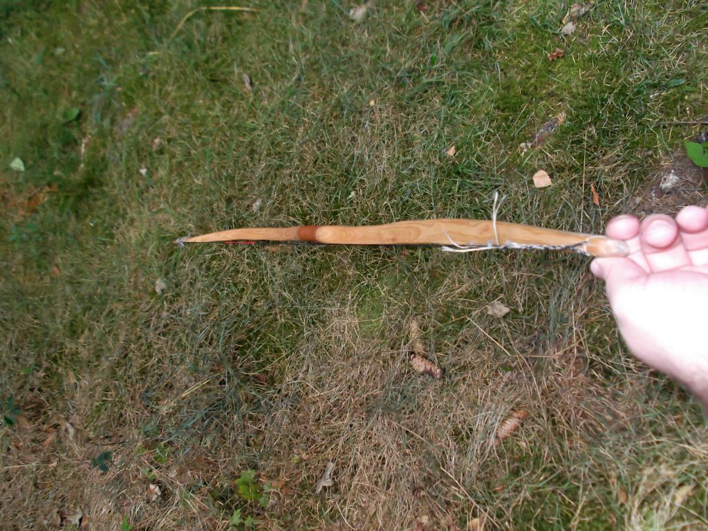

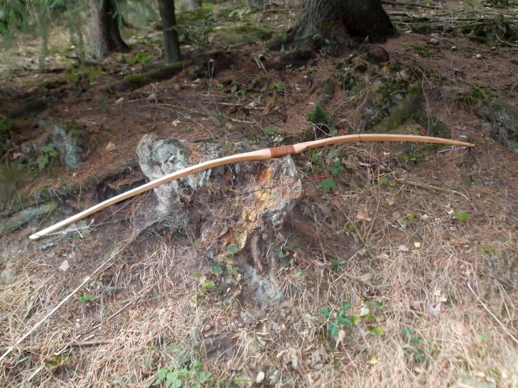

"Delayed Spare Rip"
Ich möchte Euch den "Delayed Spare Rip" vorstellen.
Entstanden beim Q&D 2013.
Woher der Name kommt weis der der dabei war....
Da Acker schon so schön das Wochenende mit Bogenbau und Turnier beschrieben hat spar ich mir das hier.
( Seite 19 im Faden )
http://www.fletchers-corner.de/viewtopi ... 70#p410052
Holz: Eibe ( Von Gervase zur Verfügung gestellt und ausgelost )
Maße:
Länge NtN = 160 CM
Wurfarm oben+unten = Breites D-Profil, an den Enden 14 mm breit / 13 mm tief
Zuggewicht = 16 KG / 34 lb ( Gemessen nach dem Turnier, ca 50 Pfeile )
Zur Bearbeitung:
Rücken von der Rinde befreit
Maße angezeichnet
Mit dem Handbeil die Seiten und den Bauch bearbeitet
Mit dem Ziehmesser die Seiten und den Bauch sauber gemacht
Den Rücken auf den gewünschten Jahresring freigelegt, mit Ziehmesser und -Klinge. Ca. 5-6 mm Splint bleiben drauf.
Dann mit dem Z.Messer weiter bis zum Boden-Tiller

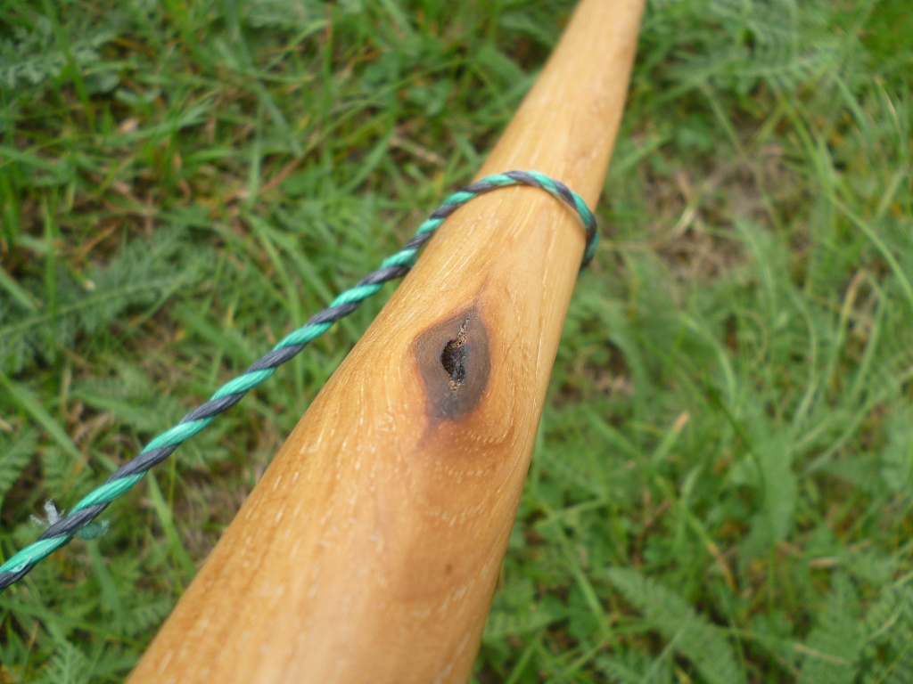

Preblemstelle Riss mit Epoxy geklebt und gewickelt
Nocken gefeilt
Sehnen gebaut ( Mit einem Ohr / Unten offen, damit ich die Tillersehne gleich auch zum schießen verwenden kann )
Der Kleber war inzwischen fest geworden, zur Sicherheit habe ich eine Wicklung mit Kunstsehne angebracht
Nach und Nach auf Standhöhe gespannt und mit Ziehklinge nachgearbeitet
Weiter getillert bis Auszuglänge erreicht war
Kpl Oberfläche geschmiergelt un mit Bienenwachs polliert
Ca. 23:00 Uhr = FERTIG
In der Seitenansicht
Standhöhe
Auszug 50 cm
Vollauszug mit Tillerbeurteilung von meinem Hund
Kommentar Hund: "Wirf endlich den Stock
Problemstelle Riss
Flucht von Oben
Hoffe er gefällt?
Kritik und Kommentare sind erwünscht.
VG Zacki
Maße:
Länge NtN = 160 CM
Zur Bearbeitung:
Maße angezeichnet
Nocken gefeilt
Standhöhe
Auszug 50 cm
Problemstelle Riss
Flucht von Oben
Hoffe er gefällt?
VG Zacki
Zuletzt geändert von zacki am 03.09.2013, 17:04, insgesamt 1-mal geändert.

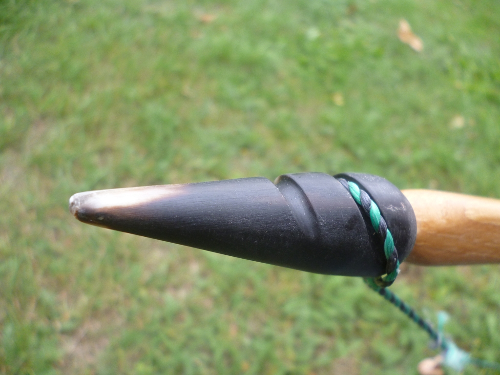

- deckelsmoog
- Beiträge: 946
Re: Präsentationen der Q&D Bogen 2013

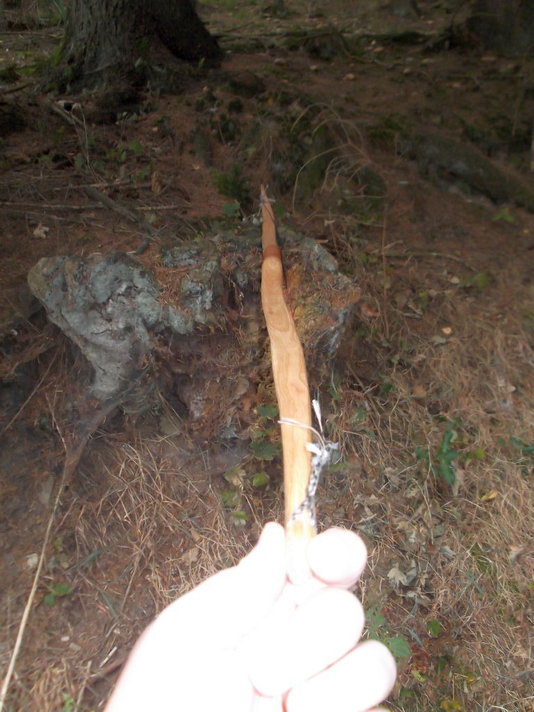

@ Madcala
Sehr schön, hatte ich Dir ja schon gesagt,
auf den Fotos fällt mir jetzt auf, dass Du die Nocken noch stark verschlanken kannst.
Gibt mehr wupp und sieht vor allen Dingen besser aus.
Ich geh' jetzt mal Kamera suchen.
L.G. deckelsmoog
