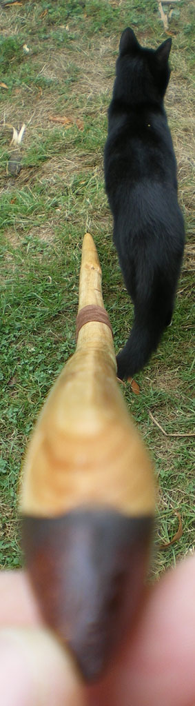

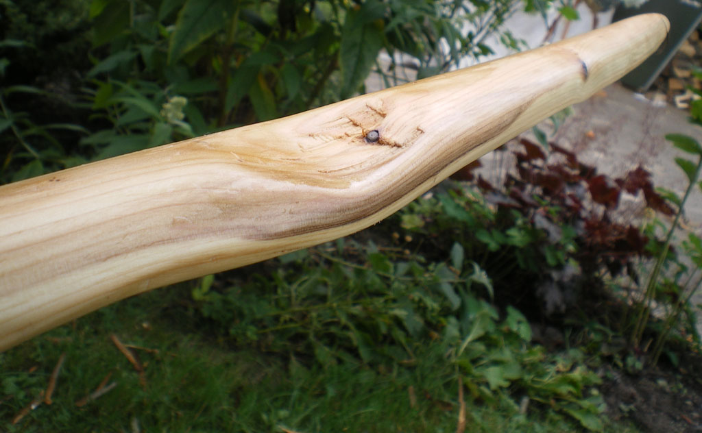

Hallo liebe Gemeinde.
Ich habe mich an meinen ersten Langbogen aus Eibe gewagt.
Hier die Daten und Bilder.
Holz: Heimische Eibe.
Nocken: Bongossi.
Auszug: 29"
Zuggewicht: 55lbs
Länge: 72" - NtN:69,5"
Gewicht: 790g
Griff: Rindsleder geschnürt.
Finish: Hartwachsöl.
Mit Gruß
Gringo
@Blacky: Nicht so dolle hauen bitte... :-\
Auszug
Auszug
Sehnenverlauf
Sehnenverlauf
Standhöhe
Standhöhe
Bauch
Bauch
Ast
Ast
Nocke unten
Nocke unten
Nocke oben
Nocke oben
Unterer WA
Unterer WA
Oberer WA
Oberer WA
Ungespannt.
Ungespannt.

Bitte den Bogen DRINGEND nachtillern! Der biegt NUR in der Mitte. Und das SEHR heftig! Auch bitte diese Welle nochmal sauber ausarbeiten. Da sind ja noch richtige Bearbeitungsspuren drinn.
Sorry, aber da musst du nochmal ran.
Wilfrid (✝)
Beiträge: 6165
Re: EibeLangbogen
Beitrag von Wilfrid (✝) »
und dann sollen Overlays den Rückenring verstärken und nicht schwächen..
Also nicht hinten spitz feilen und was drauf kleben, ich meinme, der Bogenrücken sollte schon vom Overlay erfasst werden.
Und wenn wie hier, platz für Sidenocks ist, dann setz die auch und klebt nur ein bischen hartes unter die Sehne. bei 55# reicht aber auch ein gepolstertes Öhrchen. Sooo schnell ist auch Eibe Splint nicht durch. so ist das nur , in meinen Augen schädlicher, Schnickschnack
Squid (✝)
Beiträge: 9789
Re: EibeLangbogen
Beitrag von Squid (✝) »
Da ist noch Arbeit zu leisten!!
Die Biegung soll zu den Enden hin ZUNEHMEN, nicht abnehmen. So hast du nach 50 Schüssen in der Mitte ein "Set-Scharnier". Dann kannst du zwar die Sehne locker ohne Aufwand einhängen, Spannung hat der Bogen aber kaum noch.

Jau, vielen Dank ihr lieben, dann geh ich da noch mal bei... ;)
Ist halt auch die gewisse Unsicherheit die man bei so einem erstling hat.
@Madcala: Ja die Welle sieht nicht schön aus, hab mich nicht mehr getraut daran rumzuschnitzen... :-\

Die Details find ich ssehr chön gemacht, der Griff und das Finish sehen gut aus, auch die Tips finde ich in Ordnung. O0 Er biegt halt einfach zu sehr in der Mitte und aussen nicht. Aber das lässt sich ja beheben.
