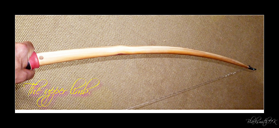

Blacksmith's *Alien* 68" Eibe Bogen mit 64#@29"

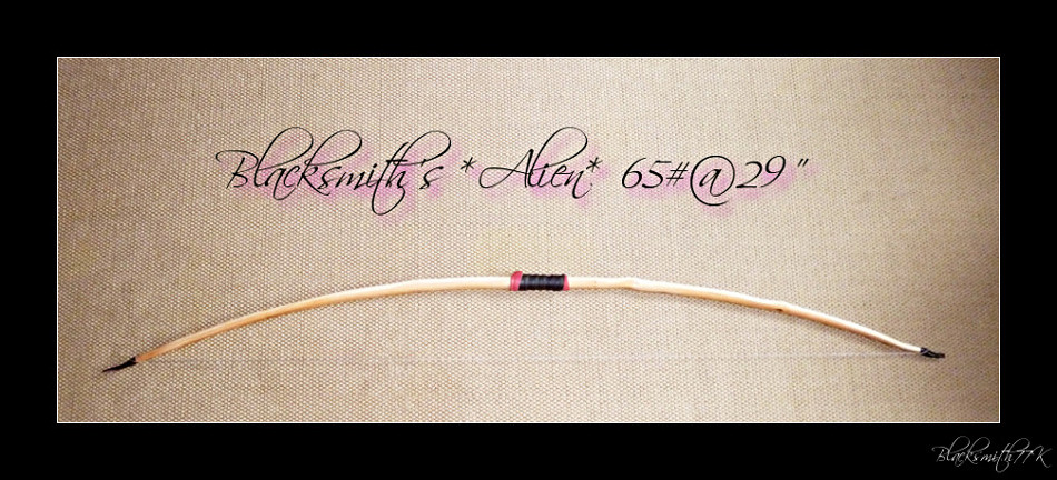

Beitrag von Blacksmith77K »
Heute eine einheimische Eibe mit 'außerirdischem' Zugverhalten. ;D

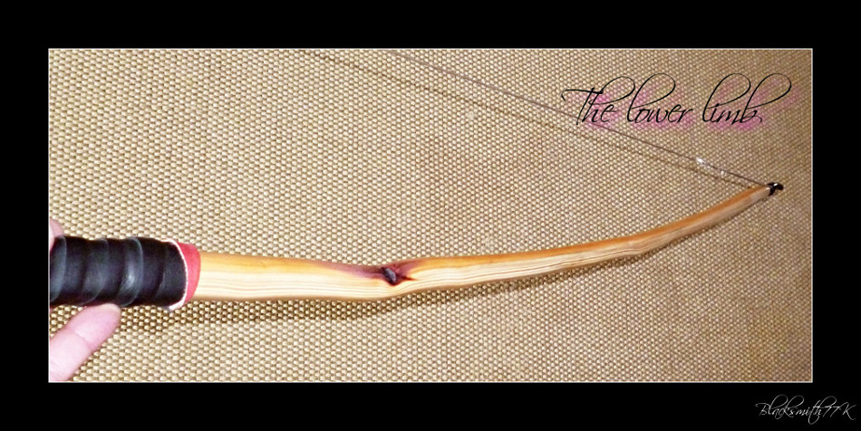

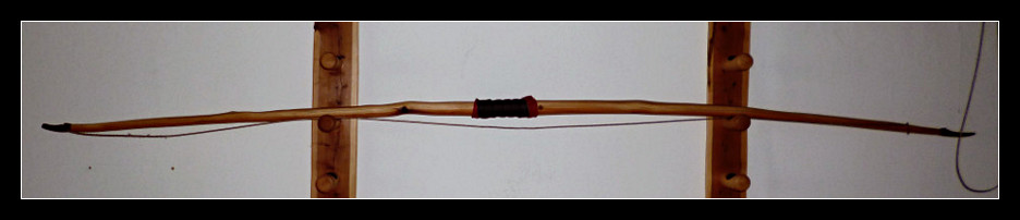

Und ungespannt:
MoeM
Beiträge: 2734
Re: Blacksmith's *Alien* 68" Eibe Bogen mit 64#@29"
Beitrag von MoeM »
Warst du evt. in letzter Zeit bei Lidl einkaufen ;D Da hab ich mein "S" Shirt her ;)
Zu den Schriften im Bild- mit "ye upper limb" isses noch authentischer.
Hübsch anzuschauen- recht verspielt für deine sonst eher schlicht gestalteten Eibenprügel...
Gibt ihm jedenfalls einiges!
Grüße Moe

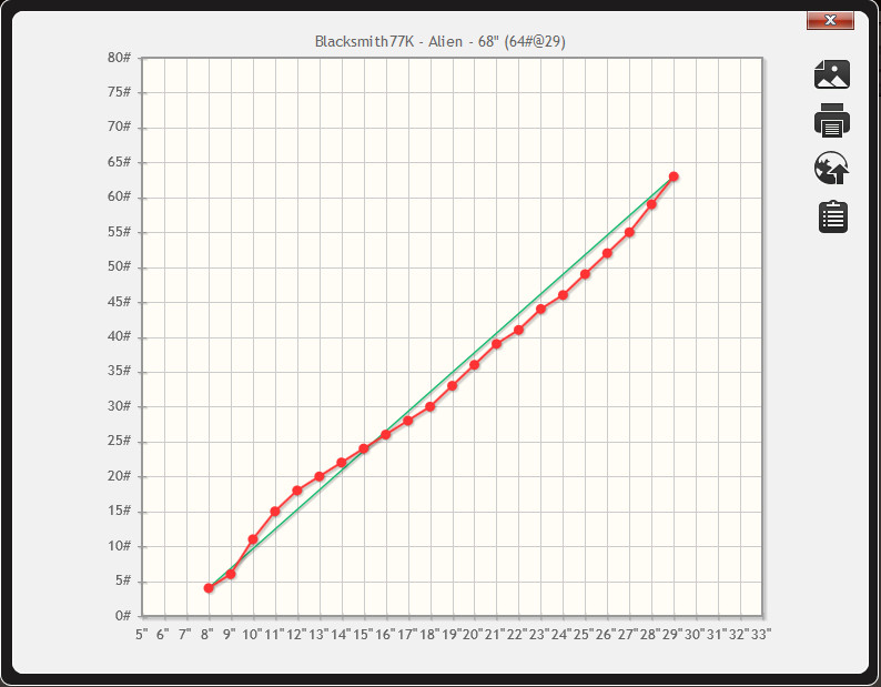

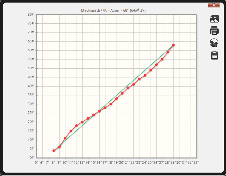

Die Auzugskurve ist ja seltsam, hast du ne idee dazu ? Oder sinds nur bischen Meßschwankungen?
Könnt mir vielleicht vorstellen das da der Kernholzanteil im Splint ne rolle dabei spielt ( ? )
tscho
Blacksmith77K
Beiträge: 6025
Sicher habe ich eine Idee dazu. Ich baue meine Nicht-Warbows so, dass sie dem Auszugsverhalten eines Recurves gleichen. Sind ja nicht umsonst so flott unterwegs. ;)
... 8)
Mandos
Beiträge: 2093
Beitrag von Mandos »
Die Energien unter den grünen und roten Kurven sind aber jeweils fast gleich. ;)
Die Abweichung von der Geraden beeinflusst zwar das Auszugsverhalten, die Gesamtenergie in deinen Fällen aber kaum (zuerst ist die Kraft drüber, dann drunter).
Wahrscheinlich ist es eher so, dass die meisten Langbögen die Gerade nicht erreichen und von oben eingedellt sind. Folglich liefern deine Eibenbögen möglicherweise gute Leistungswerte, weil sie der Energiespeicherung unter eine Geraden nahe kommen bzw. diese leicht übertreffen. Bräuchte man das Auszugsdiagramm eines hundsgewöhnlichen Eschebogens hier...
tscho
Beiträge: 1914
Beitrag von tscho »
@ Mandos
jo, aber das mit der gespeicherten Energie ließt man doch ganz einfach nur am letzten Auszugspunkt ab,
ist doch wurst obs mal unter oder oberhalb der geraden verläuft, oder hab ich da jetzt nen Denkfehler, ich glaub nicht.
@Blacksmith, wieder mal geheimnissvoll ;D ... ich wills ja gar nicht wissen, bischen was sollst auch für dich behalten.
Wenn du wirklich die checkung hast deinen Auszug beim Tillern so zu beeinflussen, dann aber echt mal HUT AB.
Blacksmith77K
Beiträge: 6025
tscho hat geschrieben: Wenn du wirklich die checkung hast deinen Auszug beim Tillern so zu beeinflussen, dann aber echt mal HUT AB.
Das hat lediglich mit dem Breitentaper und der Formgebung eines Linsenprofils bei Bogenlänge xy zu tun. ;)
Mandos
Beiträge: 2093
Ja, nen Gewaltigen. ;)
Die Energie ist das Integral vom Produkt aus Weg und Kraft über den Weg, und zwar von Standhöhe bis Vollauszug - anschaulich die Fläche unter der Auszugskurve. Die ist keineswegs nur vom Endpunkt abhängig. Das ist lediglich bei geraden Auszugskurven so, und auch nur dann wenn die Standhöhe immer gleich ist.
