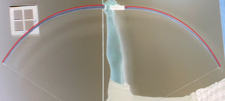

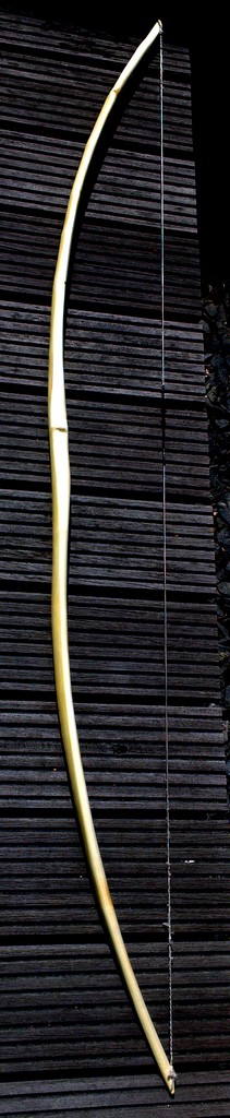

Ich hatte noch einen etwas leichteren Technikbogen benötigt und kurzum diesen Bogen gebaut.
Der Stave hatte Reflex und Deflex + leichte seitliche Schlangenform im unteren Wurfarm. Heraus kam dieser
Bogen mit der etwas seltsamen Form im abgespannten Zustand. Im Vollauszug wird es dann halbwegs harmonisch.
Ich hab den Bogen auf erhöhter Standhöhe (6"), scheint aber kein Set dadurch aufzubauen.
Er schießt absolut sauber mit hoher Rückstellkraft, kein spürbarer Handschock, lupft die Pfeile prima und kommt gut mit leichten Pfeilen zurecht. Aufgezogen ist eine FF 12 Strang und das Teil wiegt ca. 470 Gramm. Dicke an den Fades ca. 20mm, Breite ca. 35mm.

Sieht gut aus.
Evtl kann man den ca. einen zoll tiefer anfassen,
das würde den oberen WA entlasten und evtl. den Set gleichmässig verteilen, vorrausgesetzt der untere WA ist der rechte.
Ich mag diese Schlangenstöckchen ja gerne.
L.G. deckelsmoog

Mal wieder ein schöner! Und feine Form auch im Gruffbereich, schön fließend.
Rein vom Gefühl hätte ich den Bogen so wie er momentan ist umgedreht.

Sehr feiner Bogen, vor allem auch weil er so schön "krümmlich" ist. Die Sehnenkerben oben reinschneiden macht man doch eigentlich nicht, weil Rücken verletzt. Weshalb funktioniert das dann trotzdem?
Den hattest Du aber gestern nicht mit dabei, oder doch?
Re: Franksters "krümmliche Traubenkirsche" 65" 45#@30"
@ Wazuk: schaut mir nach Sidenock aus
also ist da nicht der komplette Rücken durchtrennt
@Frankster: richtig schöner Bogen
mir gefällts so immer am besten. Sieht noch schön urig aus und hat seinen ganz eigenen Charme
Alelrdings hätte ich die Pfeil auf/anlage weggelassen
das ist nicht so mein Fall
LG. Daniel
@selfbower: Also das schaut mir sehr wohl nach durchtrenntem Rückenring aus. Ist ja auch kein Problem, wenn sich Holz hier nicht biegt.
Die Nocks sind eindeutig auf dem Rücken Daniel (siehe erstes Bild).
Stimmt, die Tips biegen nicht. Aber ist das wirklich kein Problem?

@Frankster
Hammer!
Wie immer! ( auch wenn ein Griffleder evtl
ganz gut aussehen würde... aber das ist Geschmackssache!)
@Wazuka
Ich denke das ein durchtrennter Rückenring am
Tip nicht ganz unerheblich ist... denn auch das Tip
wird ja belastet , wodurch ja ein aufspalten des WA
möglich ist. Ich halte die Tips allerdings auch für Sidenocks...
Gruß, yeoman
Hammer!
@Wazuka
Gruß, yeoman
Oh sh*** habe das erste Bild nicht betrachtet...
Pöser Pursche!
das nächste mal besser machen
MIR würde da ein extrem mulmiges Gefühl entstehen
LG. Daniel
Pöser Pursche!
LG. Daniel

dto. ...Selfbower hat geschrieben:MIR würde da ein extrem mulmiges Gefühl entstehen![]()
Ließe sich aber mit ner Wicklung noch "entschärfen"...

Ein schöner Bogen auch wenn der Griff nicht so ganz nach meinen Geschmack ist, aber bei der Zugkraft hätte ich auch Angst das die Nocks aufspalten. Ich täte deswegen eine "Angstwicklung" aus 20'er Dyneema Angelschnur direkt unter der Nockkerbe machen, etwa einen Zentimeter lang sollte das Spalten zuverlässig verhindern.

Oder Geweih-Overlays
Würde hier ganz gut passen.

Danke, da habt ihr absolut recht. Hab die Nocken mit einer Wicklung verstärkt. Traubenkirsche ist dazu auch nicht so zäh, das es unbedenklich wäre.
