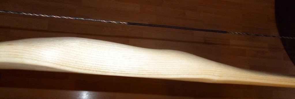

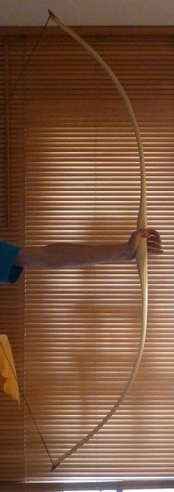

Gestern war ich n bissel an der komischen Knick-Esche am arbeiten, da kam 'n Freund vorbei und wir bauten zusammen. Er nahm sich n stecken Holler und ich bastelte hieran weiter. Wie das so ist, in lockerer Gesellschaft passt man mal nicht richtig auf, ist zu schnell und macht Murks. Das ist hier passiert :D
Entstanden ist ein 70 Zoll langer ( Jaja, viel zu lang, aber ich will mal nen größeren Bogen an der Wand hängen haben :D ) Eschen Flachbogen mit 58mm an den Fades und 10mm an den Tips. Er zieht 49 Pfund bei 28 Zoll. Durch den im Bogenbau beschriebenen Knick und der vielen Quasselei hat das Teil ordentlich Set gefressen :D Das Holz ist aber auch zum Teil etwas Setempfindlich. Stauchfalten hat der Herr keine. Aber ich muss sagen, das Gerät ist angenehm flott unterwegs!

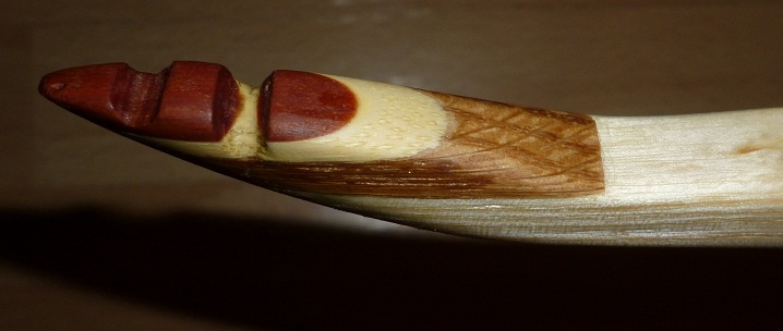

Tips: Eiche , Bambus , Massa

DAS nennt sich mal Set :D :D :D

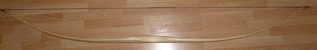

Alles schön rund
Alles schön rund
Nicht perfekt....
Nicht perfekt....

Ist doch ganz gut geworden.
Für eine halbpyramidales design -also parallele WA - würde dieser tiller besser passen.
Diese pyramidal- bogen dürfen gerne griffnah biegen, da die arme dort am breitesten sind. ;)
Dann geflippte/recurvte enden und du hast nen sehr coolen indianer- huntingbow,
wie z.B. "Ed Scott" gerne welche baut...

Hmm-ja, der Set ist ganz schön heftig, aber da muss man bei Esche immer mit rechnen...
Ansosnsten ist es doch o.k!

@mad
das mit dem Flippen kann auch schiefgehen. Miss doch mal das Delta zwischen Oberkante der Tips zum Druckpunkt am Griff. Ich könnte mir vorstellen das es gar nicht so schlimm ist wie es auf dem Foto scheint. Der Sehnenwinkel ist auch ok. Wenn das Teil gut schießt wieso nicht. Ich hab auch einen Bogen mit etwas Deflex, der ist Fehler verzeihend - bringt sogar Pfeile mit 2" Befiederung gerade raus und ist gar nicht so lahm wie man vielleicht beim Anblick denken möchte.
