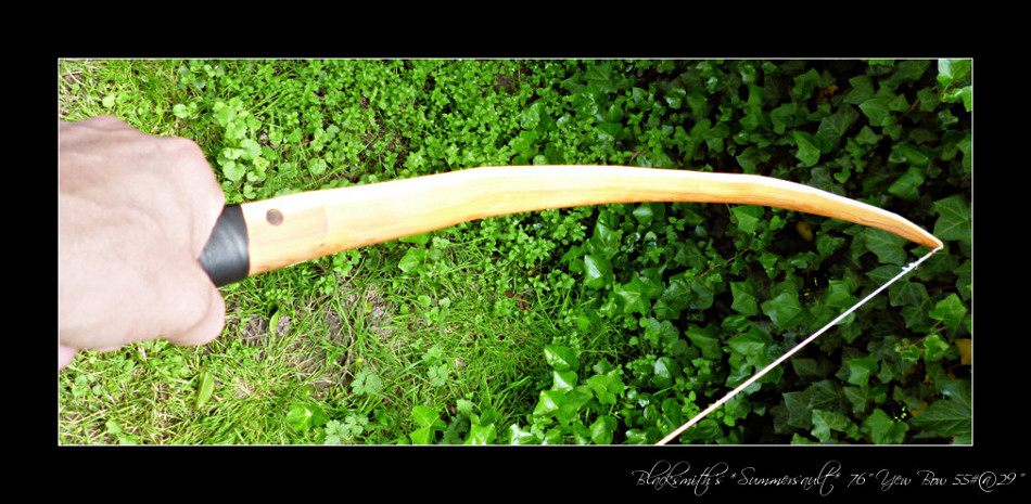

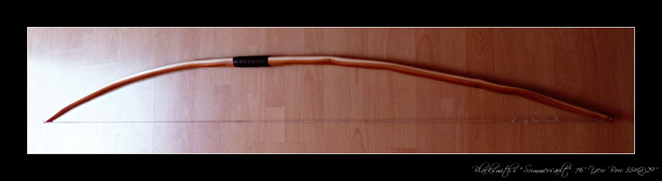

Heute gibt's einen 76" Eiben-Scheiben-Bogen mit 55#@29" + 65#@32"
Wie sonst auch alpine Eibe, kernige Farbe, Overlays aus Büffelhorn, Griffwicklung aus Leder. Der Stave hatte eine leicht reflexe Seite mit Tälern und Twist. Die waren zu Beginn etwas steif. Habe sie alledrings gut in den Griff bekommen und der Bogen löst sauber. :)
Auf dem Rücken des Bogens, also auf dem Splint kann man eine haarfeine, etwa 10cm lange Linie erkennen.
Diese rührt von einem sorgfältig mit Epoxy verharztem Trocknungsriss im Holz.
Der Bogen wurde unverharzt getillert, geschossen und weist keinerlei Beeinträchtigung auf,
was auf Längsspalte in Bogenhölzern generell zutrifft. Um den haarfeinen Spalt 'unfühlbar' zu machen, wurde er nachträglich
verharzt und verschliffen. Also rein optischer Faultpas.
Standhöhe 16,5cm
Standhöhe 16,5cm

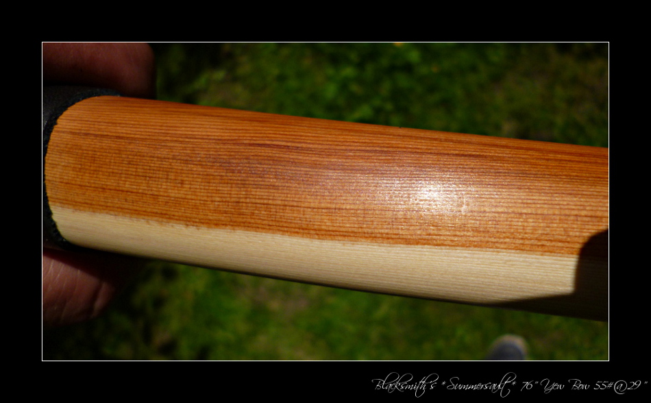

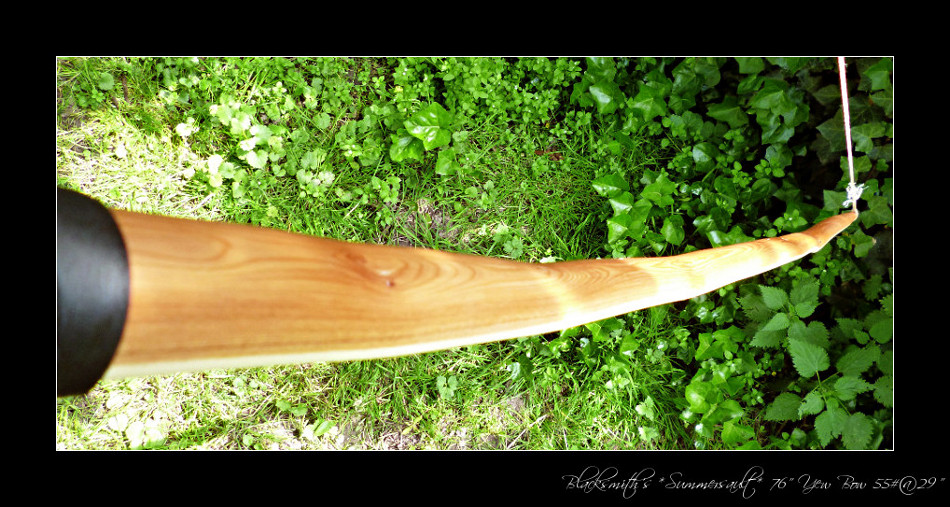

Oberer Wurfarm
Oberer Wurfarm

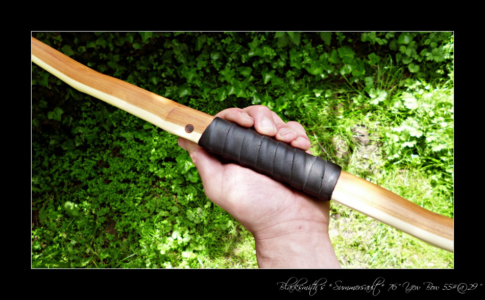

Mittelteil
Mittelteil
Unterer Wurfarm-Abschnitt

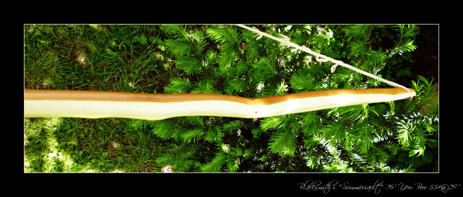

Flammen im Holz
Flammen im Holz

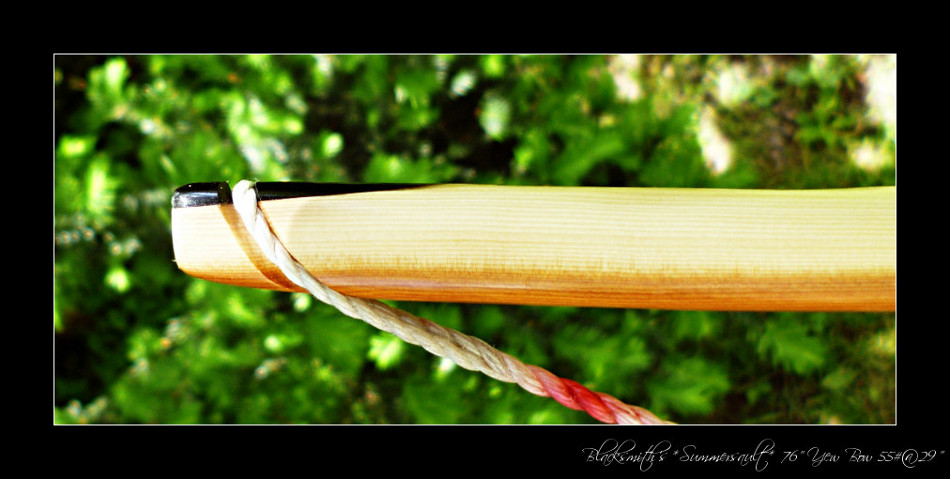

Sehr schmale Tips
Sehr schmale Tips
...und von der Seite
Alles in allem ein sehr schöner Bogen geworden, mit ordentlich Druck auf 29" Auszug.
