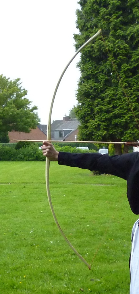

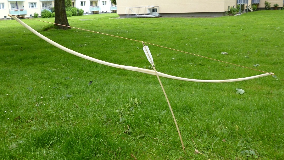

Huhu,
gestern ist ein Bogen entstanden der eigentlich fürs Swap herhalten sollte. Doch nachher ist er im Zuggewicht unter die angepeilten 50# gerutscht. Daher "Ausschussware".
Als Rücken habe ich einen fetten ungerissenen Splintring gewählt. Darunter liegen nochmals 2 Splintringe bevor das Kernholz anfängt. Ab Bauch stehen anfangs 4, an den Enden 2 Kernringe.
Hier habe ich auch das erste Mal einen Rückenring freigelegt. Alles auf Anhieb wunderbar geklappt.

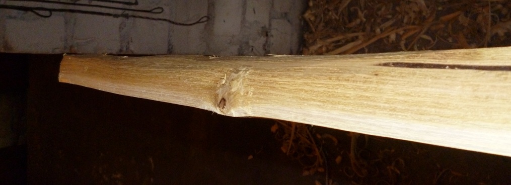

Im unteren Wurfarm, zweite Hälfte, befinden sich einige Astknubbel und Wellen weshalb ich diesen Bereich etwas steifer gelassen habe.
Der Stave ist etwas sneaky, der obere Wurfarm ca. 35° verdreht. Schießt trotzdem toll!
Meinungen, Kritik, Anregungen etc. erwünscht.

Schaut so nett aus.
Vlt. den übergang Griff/WA etwas runder gestalten?
Auf dem Bild 28" Auszug? wie lang sind denn deine Pfeile?
Gruss Hatschi
Gruss Hatschi

Re: 47#@28" Robinie-Splint "Bertus"
Ich sehe gerade dass das Griffbild da doch etwas älter war als ich dachte. Das ist mittlerweile runder!
Auf dem Bild sind es wohl keine 28. Meine Freundin ist mit der Kamera nicht die schnellste, und ich will den Bogen nicht Jahre lang auf 28" halten... Zudem waren das nicht meine Pfeile sondern die eines Freundes. Und er zieht 31".

Magst uns nochmal Bilder machen?
Die Wurfarmenden werden mir ein wenig zu früh steif, aber wenn er sich gut schießt...

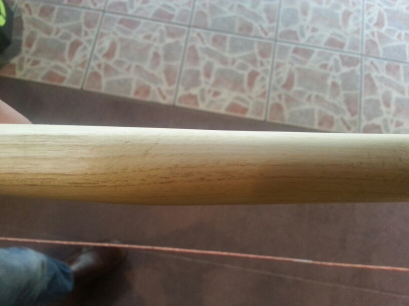

Mich würd nochmal ein seitliches Bild interessieren, in dem man den Übergang von Splint zu Kern sieht.
Ich hätte gedacht, dass da noch mehr Kontrast ist, sieht aber trotzdem total schön aus.
Ich bewundere immer Deinen sauberen Tiller, Respekt. Auch für den schönen, schlichten und eleganten Bogen.
Der Tiller ist Marke "besser geht's nicht"! Gratuliere!

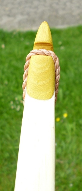

Der Bogen hat noch nen schönen, gelben Ledergriff verdient!
Hi MAD
Wirklich schickes Teil... das mit dem Tiller hat seinen Zenit erreicht
da stimme ich Rabe zu
kann nur noch schlechter werden ab jetzt
LG. Daniel
